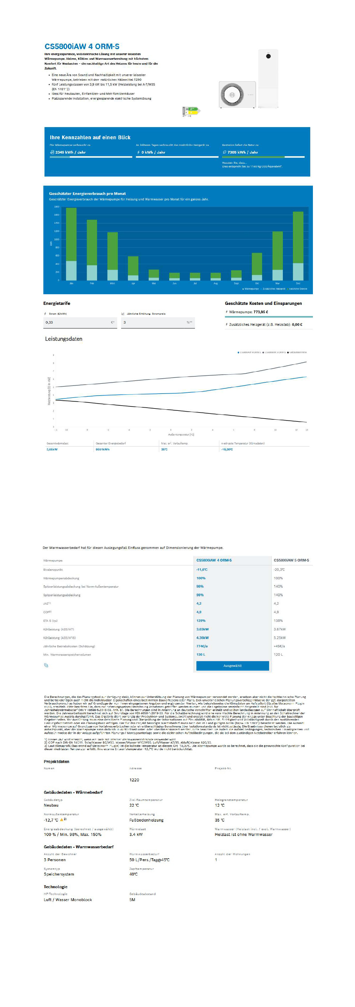

Auf Grund meiner Nachfrage zur Auswahl der 7 kW kommt nun die Berechnung von Bosch.
Ergebnis die 4 kW ist ausreichend. Was sagt ihr, wo liegen die Schwächen der Berechnung ?
Wüdet ihr doch zur 5 kw Anlage raten?

Theoretisch kannst auch die 7er nehmen, ist das selbe Innenleben nur nicht Softwareseitig gedeckelt

Danke Akani,
aber die 7er ist doch bei der MaximalLautstärke und der "Normlautstärke" deutlich lauter......
Und etwas teuerer...Selbst die 5er braucht laut dieser Gegenüberstellung mehr Strom, aber mit dzt € 48 noch überschaubar.

Akani schrieb: ist das selbe Innenleben nur nicht Softwareseitig gedeckelt
das wäre zu hinterfragen.
wirklich alle komponenten gleich?
pumpen auch?
mycastle schrieb: "Normlautstärke" deutlich lauter......
vielleicht anderer lüfter? oder nur auf dem papier lauter?
mycastle schrieb: MaximalLautstärke
scheint logisch, aber die wird sie bei dir kaum sehen.
mycastle schrieb: Selbst die 5er braucht laut dieser Gegenüberstellung mehr Strom,
das kann auch nur auf dem papier so erscheinen, weil rechnerisch die pumpen/lüfter mehr arbeiten.
oder es sind andere bauteile drin.
frag mal hersteller, insti etc, ob die was vom innenleben preisgeben.
und die ersatzteillisten durchforsten.
gleicher kompressor, pumpen etc?
haben alle gleiche min-leistung?
dann würde ich tendenziell zur 5er greifen.
ww schneller und mehr reserve für härtere winter.
wenn wirklich alles baugleich ist und der kaufpreis nicht deutlich höher, warum dann nicht wirklich die 7er?
vielleicht kann man per software ja auch die kleinen freischalten?

cacer schrieb: wirklich alle komponenten gleich?
pumpen auch?
Ja definitiv.  Buderus is baugleich, erst die 10er haben andere Bauteile

wirklich kein Unterschied zwischen buderus und Bosch?
ich weiß die Hotline hat die gleiche Nummer, aber die Techniker beraten entweder nur Bosch oder nur Buderus
20.5.2025  (#6)
Gleich, definitiv. Nur die Blechverkleidung Bosch zu Buderus ist unterschiedlich.
Bosch ist weiß und rund
Buderus grau und eckig
