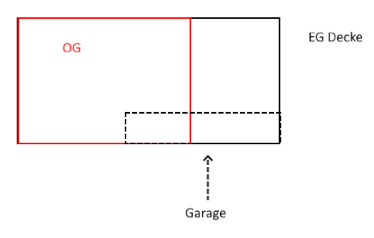

Es geht darum, dass die Untersicht gedämmt wird, da darüber Wohnraum ist.
Habe das mal vereinfacht aufgezeichnet.
Die EG Decke kragt aus und dient als Vordach der Garage. Das Obergeschoss geht aber teilweise über die EG Decke. Nun muss ich diese Untersicht eben dämmen, da mir sonst der OG Boden auskühlt.

Mach 26cm, dann ist das Garagentor ohne Sturz deckengleich.
Das sieht wiederum sicher cool aus.

Sonst wäre noch PIR eine Alternative, da kommst du mit 12-14cm schon auf einen sehr guten Wert. Das Zeug ist schwieriger zu verarbeiten, ist aber kein Problem draußen. Wird oft bei Laibungen udgl verbaut.

  • die Auskragung in geringerer Deckenstärke ausführen
  • und/oder einen Deckensprung einplanen
  • Die Auskragung (ausgeführt mit Deckensprung) thermisch trennen und oben dämmen
