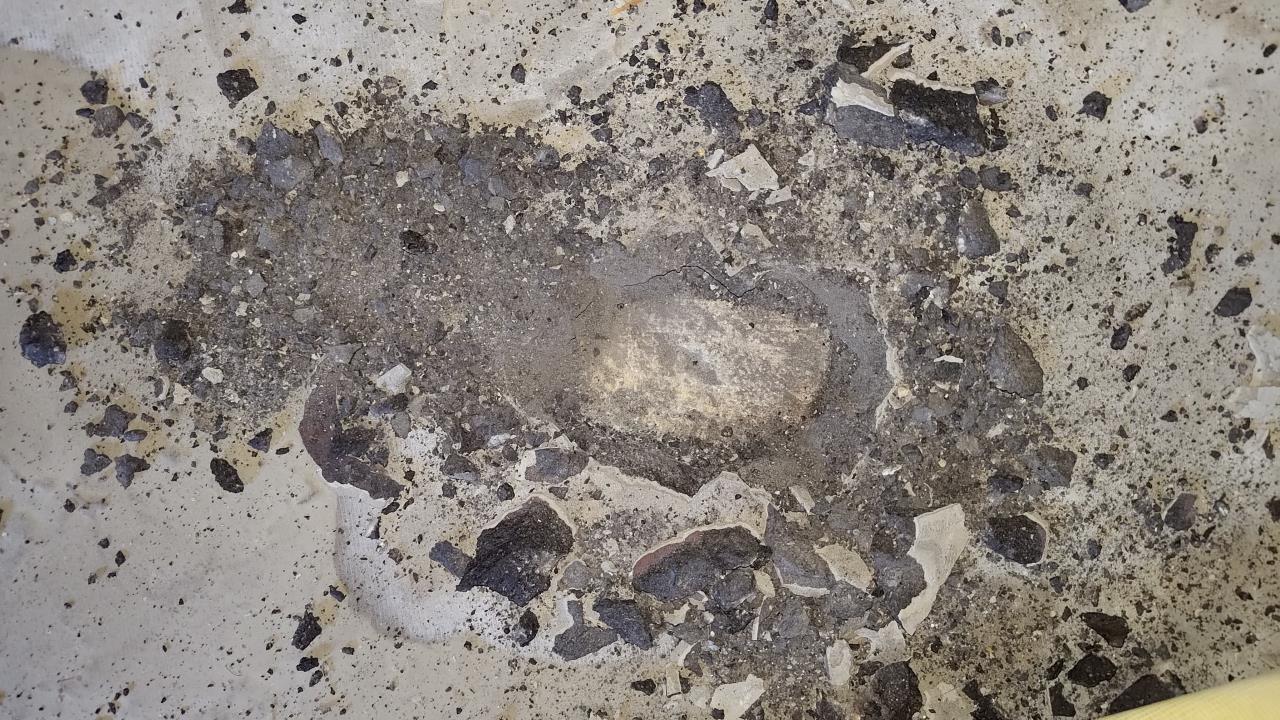

bei der Sanierung des Kellers unseres Hauses (BJ 1960) wollte ich eine Fußbodenheizung einbauen, jedoch bin ich mir nun doch nicht sicher.
Der Bodenaufbau dürfte so aufgebaut sein: Untergrund, 10cm Betonplatte, 4cm Asphaltschlacke, 1,5cm Fliesen.
Ich bin mir nun nicht sicher ob es sich um Asphalt oder eine andere Schlacke handelt.
Kann das jemand aus dem Foto erkennen?
2025/20250429856451.jpg
2025/20250429756460.jpg

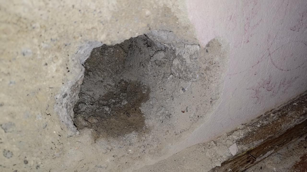

Asphalt soll ja wärme- und feuchtigkeitsisolierend sein und ich weiss nicht ob ich es entfernen soll.
Zusätzlich habe ich einen recht hohen Grundwasserspiegel. In einem bodennahen Loch an der Außenwand sieht man wie die Baustruktur feucht ist - ich nehme an, dass es von unten kommt. Man fühlt und riecht jedoch niergendwo im Keller eine Feuchtigkeit.
2025/20250429605220.jpg

Ist dieser Asphalt ein guter Wärme- und Feuchtigkeitsisolator?
Was meint ihr, Asphaltschlacke raus oder lassen und falls raus wie den Boden aufbauen?

Irgendwas muss ich im Keller machen, nur weiss ich eben nicht ob jetzt den ganzen Boden bis zur Bodenplatte ausreissen soll, oder nur die Fliesen und dann zusätzlich dämmen und große Heizkörper an den Wänden verwenden soll.
Die Frage ist ob diese Schlacke/Asphalt/oder was es auch ist, sinnvoll/ausreichend ist drinnen zu bleiben, oder unbedingt raus muss?
