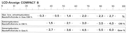

wie kann ich nun am besten feststellen ob ich die wände komplett horizontal sperren muss? ich bin im besitz einer gann hydromette b; mit der ich die feuchte bis 4 cm zerstörungsfrei prüfen kann.
gestern bin ich durchgegangen und sie zeigt werte zwischen 50 und 70 digits im inneren sockelbereich an. (siehe tabelle)

Da du außen nicht aufgraben kannst, wird eine Horizontalsperre vmtl. erst ab Oberkante Außenniveau sinnvoll sein. Allerdings ist dann vmtl. der Estrich wieder darunter. Ich würde die Horizontalsperre daher unterhalb des Estrichniveaus einbringen oder die Wand zum Estrich hin abdichten. Je nach Maueraufbau könne ja eine Injektion in Frage kommen.

da wir innen auskoffern wäre eine feuchtigkeitssperre unterhalb der estrichebene denkbar.
die frage die ich mir stelle ist jedoch ob diese überhaupt erforderich ist.
wir werden fenster tauschen; aussen die fassade dämmen und die dachbodendecke soll auch irgendwann gedämmt werden. insofern werden wir das haus schon "dichter" machen als es war.
jedoch wir mit fussbodenheizung beheizt, die bis in die randzonen geht. vorher war nur mit einzelöfen beheizt...
vielleicht sollte ich mal eine professionelle feuchtefirma um ihre einschätzung bitten.
zum teil könnte man auch von außen vor der neuen fassade per injektion horizontalsperren (unter estrich niveau).

Wie du schreibst, das gedämmte Haus wird Dichter. Ohne Sperre bleibt die eingebrachte feuchte aber die selbe. Somit steigt deine Luftfeuchte innen gegenüber dem alten Voglhaus eher an. Kondensieren wid sie dann wenn sie kann.
Das kannst du bitter bereuen
Bei mir 1962 er Baujahr. Merke ich die oberen Ecken in den Räumen. Mauer ist trocken. Aber halt Kältebrücken. Fassade ist noch nicht gedämmt. Hält sich zum Glück in Grenzen. Und Fassade kommt auch irgendwann. Zum Glück aber von unten alles trocken und abgedichtet.
