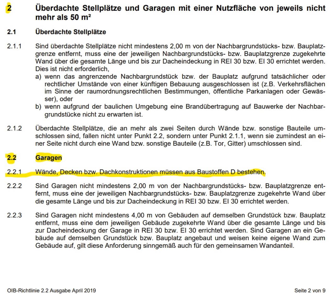

Grundsätzlich hängt dies von mehreren Faktoren ab, wie z.B. der Abstand von der Garage zu anderen Gebäuden auf dem Grundstück oder der Abstand zur Grundgrenze.
Wenn die Garage aber nur 40m² hat wie du schreibst, fällt diese unter Garagen mit einer Nutzfläche von nicht mehr als 50m² lt. OIB 2.2.:
Diese sieht folgendes vor für die Dachkonstruktion:
2025/20250424360420.jpg

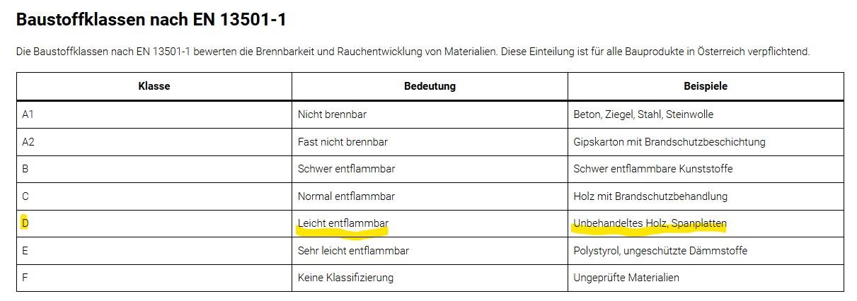

Baustoffe der Klasse D sind unter anderem:
2025/20250424767580.jpg
Wie gesagt hängt es aber von mehreren Faktoren ab (die wir hier nicht haben), ob die Firma richtig gehandelt oder nicht. Ich würde Sie mit der OIB 2.2 konfrontieren und sie bitten, dir zu sagen nach welchen Kriterien sie den Brandschutz aufgetragen haben.
Wäre nämlich die Garage größer als 50m², hätte die Deckenkonstruktion mindestens A2 oder R30 sein müssen. Und A2 ist lt. Tabelle oben Gipskarton mit Brandschutzbeschichtung.

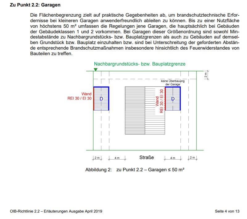

Anbei noch eine kleine Erläuterung aus der OIB:
2025/202504246716.jpg
Persönlich würde ich die Firma mit den Angaben anbei konfrontieren.
--> Rot muss Brandschutztechnische ausgeführt werden in REI30/EI30 (Wand wenn weniger als 2m zur Grundgrenze und 4m zu anderen Bauwerken auf demselben Grundstück)
--> Blau: Wand, Dach und Decke müssen aus den Baustoffen D ausgeführt werden.
