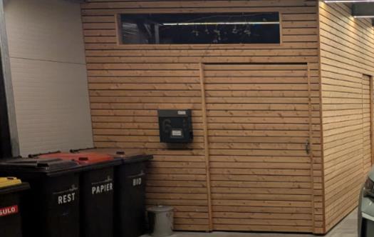

hab hier Leisten mit recht rauher Oberfläche
2025/20250423655988.jpg
Mit was kann ich das am besten schleifen (Exzenterschleifer, Bandschleifer,....)?

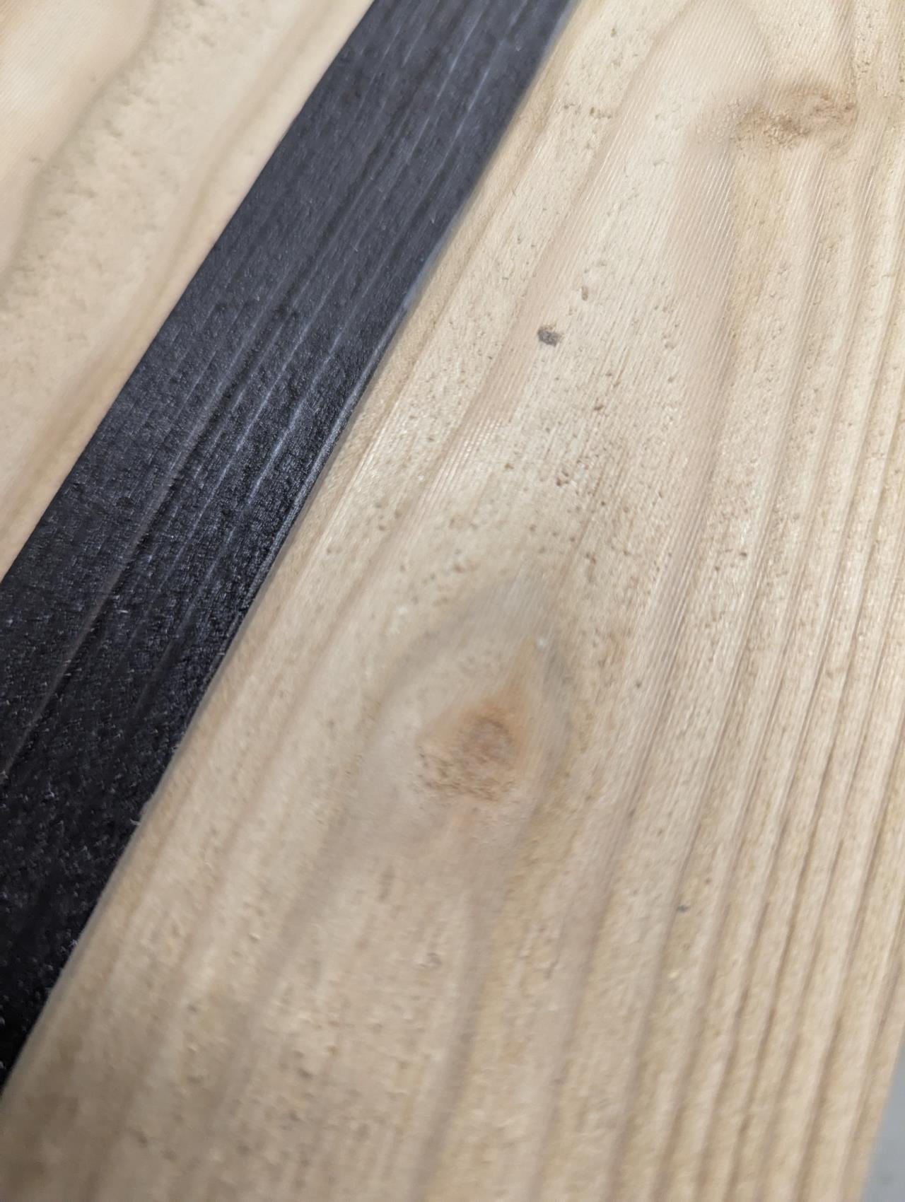

Werden so 30m sein.
Sind solche Leisten, nur halt leider rau an der Oberfläche
2025/20250423308361.png
24.4.2025  (#4)
Hand oder Exzenterschleifer auf geringer Stufe, sonst schleifst Wellen rein.

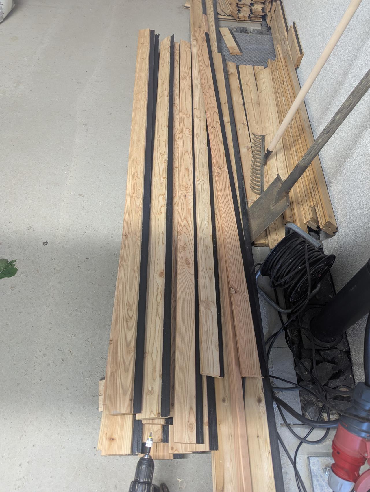

2025/20250424403456.jpg
Hier nochmal die Leisten, ich musste leider nachbestellen und hab nun etwas andere bekommen.
  •  christoph1703
24.4.2025  (#6)
Wenns wirklich nur 30 lfm sind, Hand. Das hast schnell erledigt und ist eine schöne Arbeit.
24.4.2025  (#7)
bin bei christoph... mit der hand, das geht recht flott.
24.4.2025  (#8)
Mit dem Handhobel einmal drüber gehen wäre auch eine Alternative wenn nur die Frontseite wichtig ist :)
