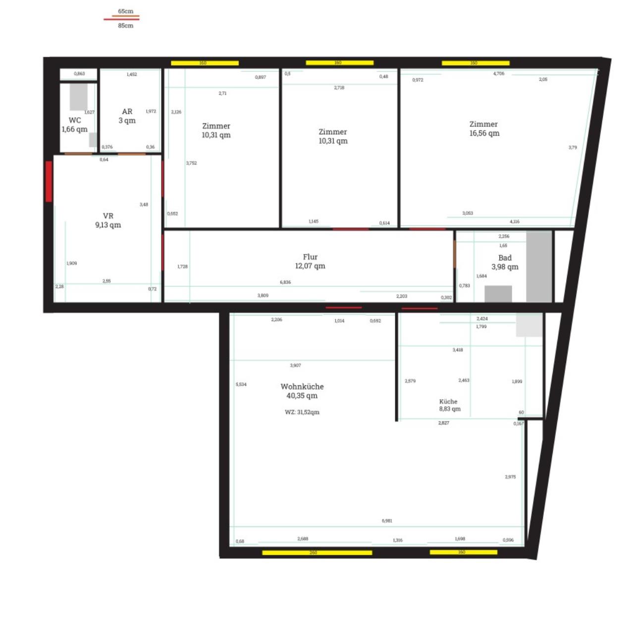

Grundriss ist angehängt.

wohnsan schrieb: Grundriss ist angehängt.
Lüftungsgerät im AR, Flur abhängen, VR teilweise abhängen (für Leitungen zum Flur), fertig. Idealer Grundriss für eine KWL KWL [Kontrollierte Wohnraumlüftung]. Die Detailplanung und eventuelle Umsetzung bekommst du beispielsweise von @leitwolf .
