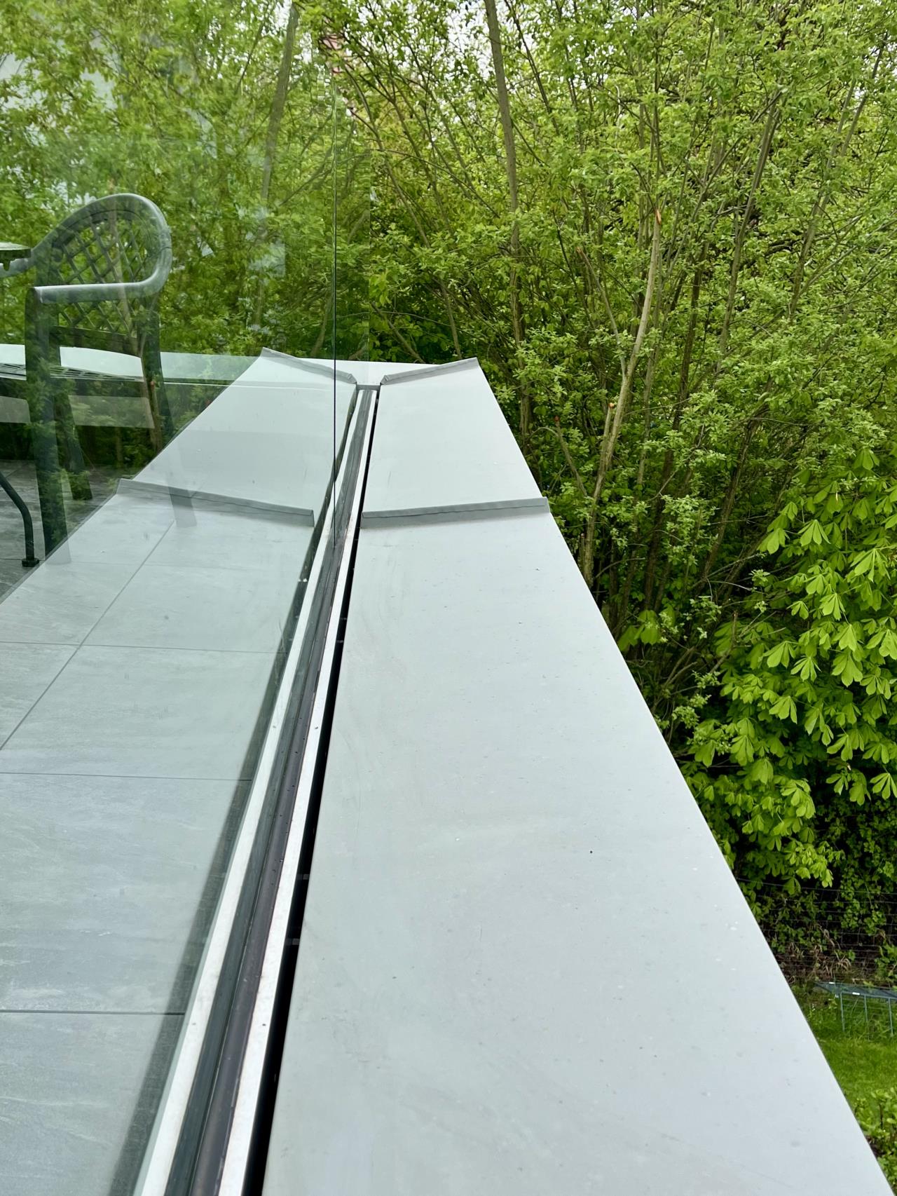

Wir haben Nurglasgeländer an (niedriger) Attika und sind sehr zufrieden mit der Ausführung. Die Halterungen für die Profile wurden von oben im Mauerwerk der Attika verankert. Die Verblechung wurde darüber angebracht, so dass die Konstruktion unsichtbar ist. Regenwasser tropft einfach nach unten ab und kann nicht ins Mauerwerk eindringen.
Hättest du da auch ein Foto dazu?

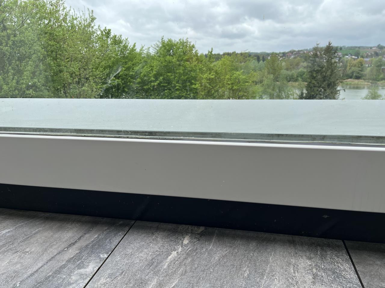

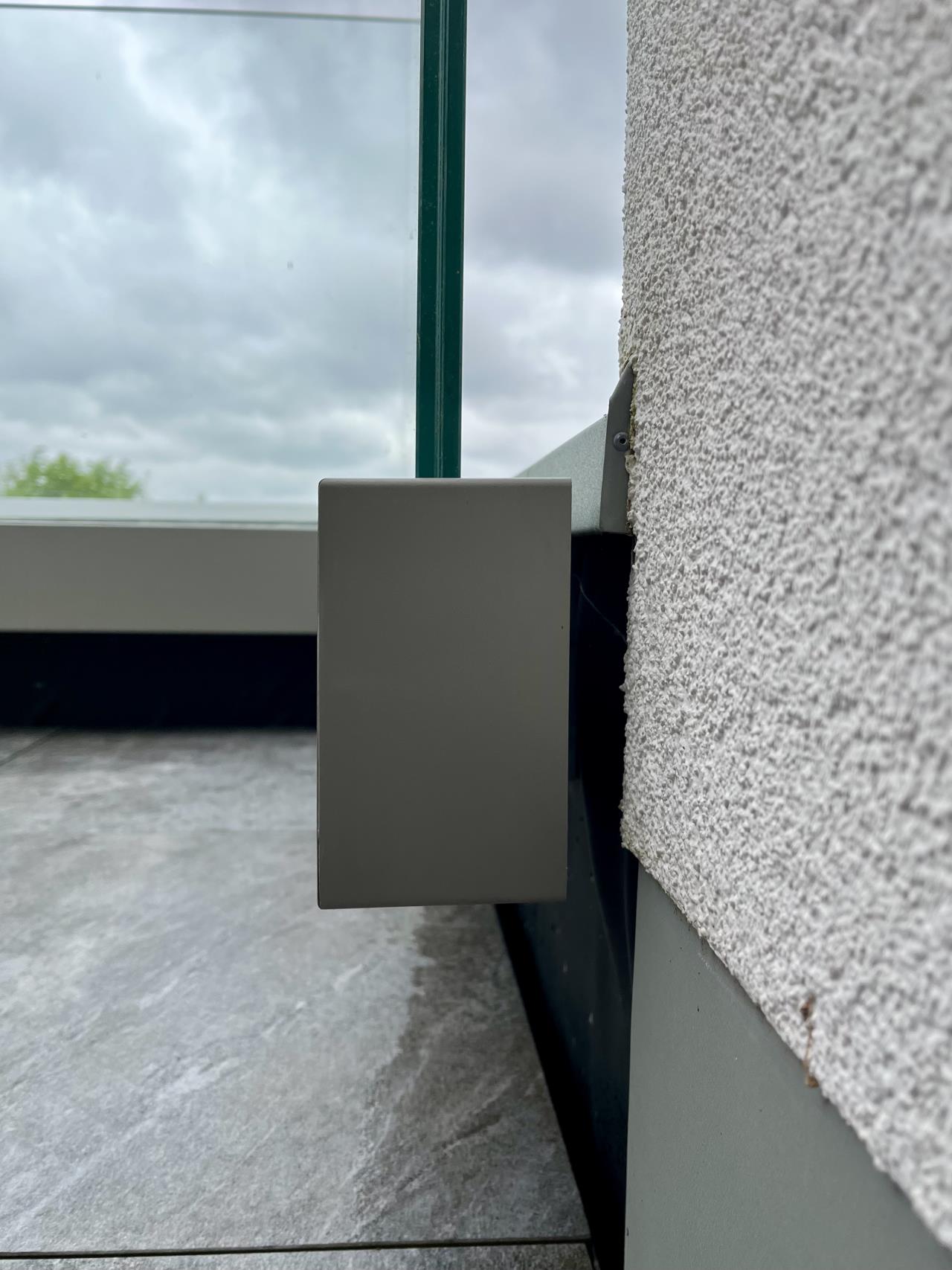

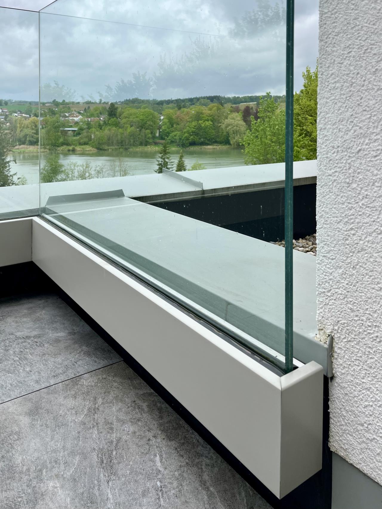

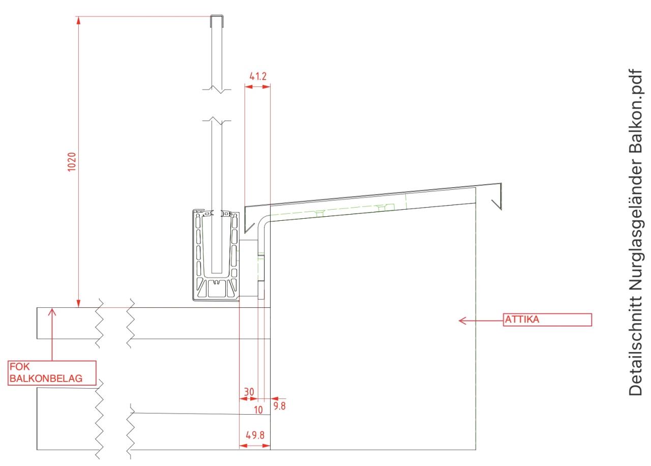

Bitteschön:
2025/20250424237641.jpg
2025/20250424241390.jpg
2025/20250424378621.jpg
2025/20250424272252.jpg

HI Bembel,
wie habt ihr das mit dem 30mm Abstandshalter gelöst? oder ist es Teil des Profiles?

alex2 schrieb:
HI Bembel,
Ich war leider nicht dabei als die Montage erfolgte. Würde aber davon ausgehen, dass die Profile stranggepresst sind und die Abstandhalter nachträglich montiert wurden. Die Profilhalterungen sind aus Edelstahl, ebenso die Verblechung des Profils, allerdings farblich passend zur Attikaverblechung pulverbeschichtet.
