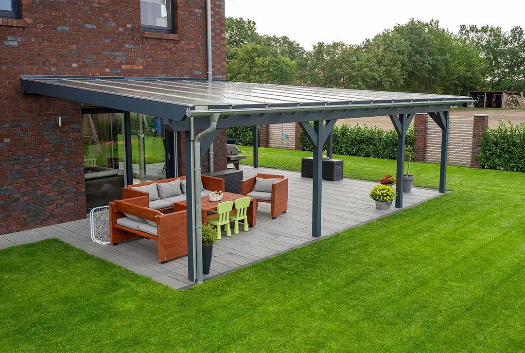

Liebe Forummitglieder,
wir sind gerade bei der Planung unserer Terrassenüberdachung! Zur besseren Veranschaulichung habe ich ein Google Bild hinzugefügt, welches von der Art her ähnlich ist!
Es kommt ein Holzbau mit einem Glasdach.
Eine Stromzuleitung haben wir an der Mauer (Höhe Mauerbank), welche wir noch dementsprechend verlegen können.
Ich benötige nun Ideen welche Art von Beleuchtung wir auf der Terrasse machen. Meine bisherigen Gedanken waren zB eine Led Schiene o.ä.
Falls ihr andere Vorschläge habt, bitte gerne dazuschreiben - auch mit Foto!

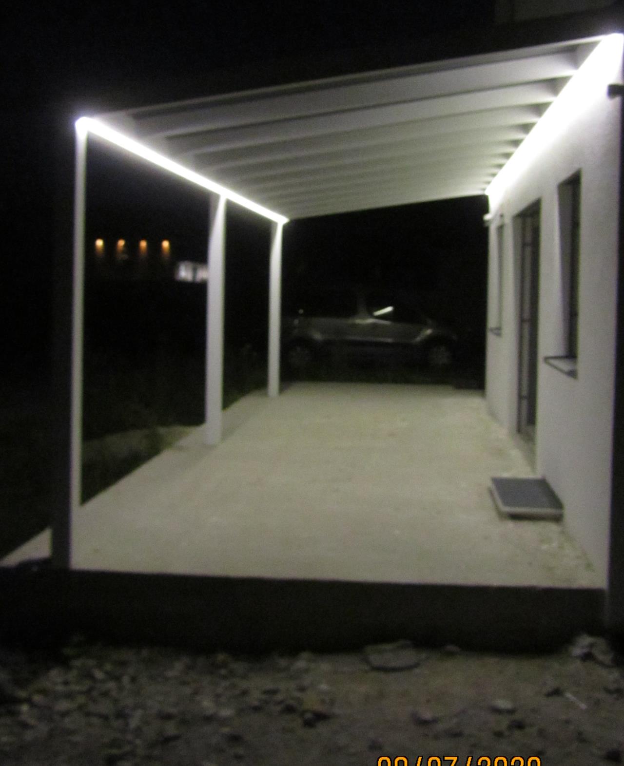

Eine Möglichkeit wäre 2LED Streifen
Oder einer in jeden Sparren eingefräst, stelle ich mir auch cool vor.

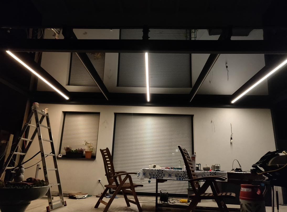

@sir0x könnt ich da ein Foto davon sehen bitte? Bzw wie sind die vom Anschluss?

Es sind einfache flache LED-Profile + Abdeckung (+/- 10€/m) und 24V COB LED-Stripes (+/- 3€/m), die Kabel konnte ich dann in unserer Konstruktion innerhalb der Sparren und Träger verlegen.
Hier am Bild sind es noch fünf LED-Stripes (zwei sind aus), jedoch war das zuviel und ich hab die, die hier eh aus sind, wieder entfernt.

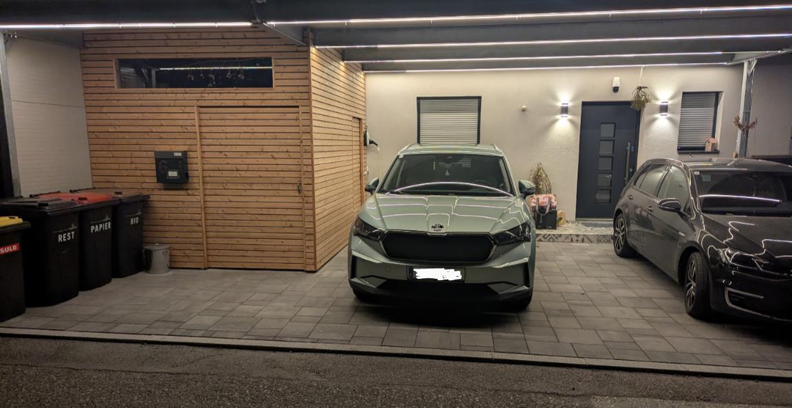

Mittlerweile hab ich es in meinem Carport gleich gemacht.

Da kann jeder seine eigene Meinung haben, aber genau sowas empfinde ich als das Gegenteil einer gelungenen Terrassenbeleuchtung...
  •  sir0x
19.4.2025  (#16)
Mir würde keine Alternative einfallen, warmweisses dimmbares Licht (am Foto ist es ja voll aufgedreht), jeder Stripe ich auch getrennt schaltbar.
Aber ich bin natürlich offen für "gelungene" Tereassenbeleuchtungen.

Abgesehen von der abweichenden Farbtemperatur beim linken Streifen gefällt mir das sehr gut. So sind die Geschmäcker verschieden.

christoph1703 schrieb: Abgesehen von der abweichenden Farbtemperatur beim linken Streifen
Stimmt, das muss ich mir nochmal ansehen, weiss grad nicht welche LED-Stripes am Foto sind, da ich diese mal getauscht hab.
christoph1703 schrieb: Beim Carport dann in RGB, um den Status der Wallbox anzuzeigen?
Ui, dass wäre eine gute Idee gewesen 😂
2025/20250419837383.png
(es ist noch nicht über die gesamte Länge die Abdeckung montiert)
