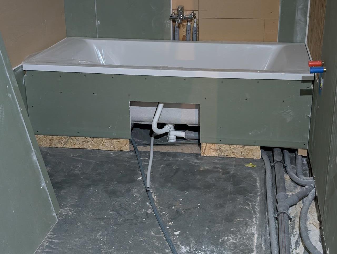

Rohbauschürze für die Badewanne ✅

'Steht' die Wanne auf der senkrechten OSB-Platte?
Ich muss bei meiner Wanne (falls ich da je dazu kommen sollte), eine Wandheizungspumpe +  Mischer, samt Wartungszugang unterbringen (seitlich habe ich ca. 30cm Platz) und ich hab' noch keinen Plan wie ich das vernünftig löse.
Diese gefliesten Wartungsdeckel finde ich einfach potthässlich.
  •  christoph1703
1.8.2026  (#1066)
taliesin schrieb: Steht' die Wanne auf der senkrechten OSB-Platte?
Ja, zumindest teilweise. An die Wände hab ich 5x8er Staffeln angeschraubt, wo die Wanne auch aufliegt. Und drunter sind normale Wannenfüße.
taliesin schrieb: Diese gefliesten Wartungsdeckel finde ich einfach potthässlich.
Ich hab mir ein Loch mit ca 50x25cm (vom Estrich gemessen) gelassen. Da wird eine 60x30 Fliese mit Silikon eingepickt.
2.8.2026  (#1067)
Mir schwebt irgendwie eine Klettverschlusslösung vor, aber von 'nicht hässlich' bin ich da auch noch ein Stück weg emoji
  •  christoph1703
2.8.2026  (#1068)
Besser Magnet, aber die Fugen musst im Spritzwasserbereich trotzdem irgendwie zumachen.

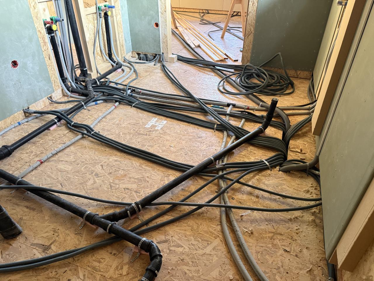

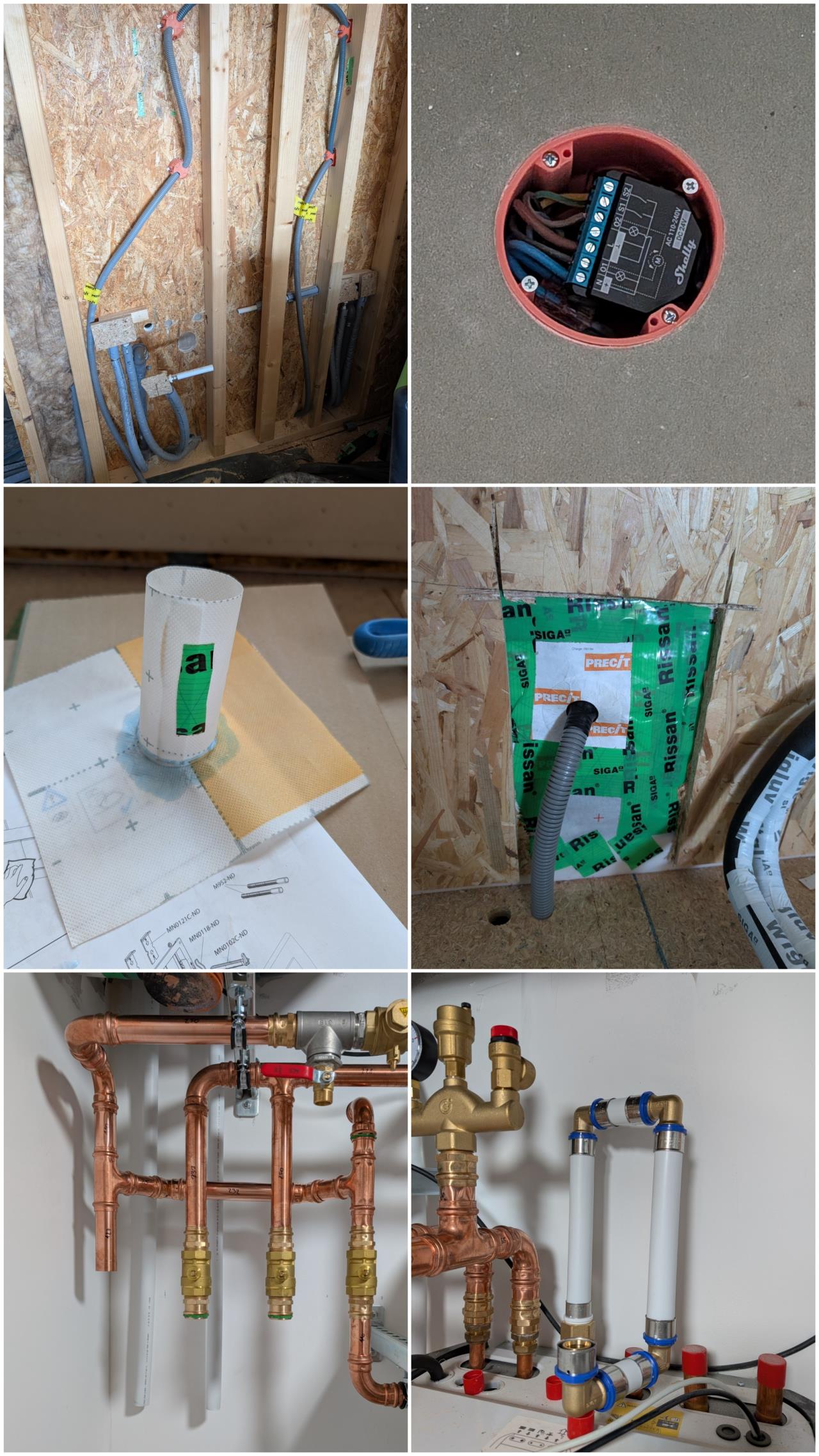

Bissl Strom, bissl Dampfbremse, bissl Heizung und Wasser. Ein Haufen Kleinbaustellen, aber das Kleinvieh macht ja bekanntlich den meisten Mist.

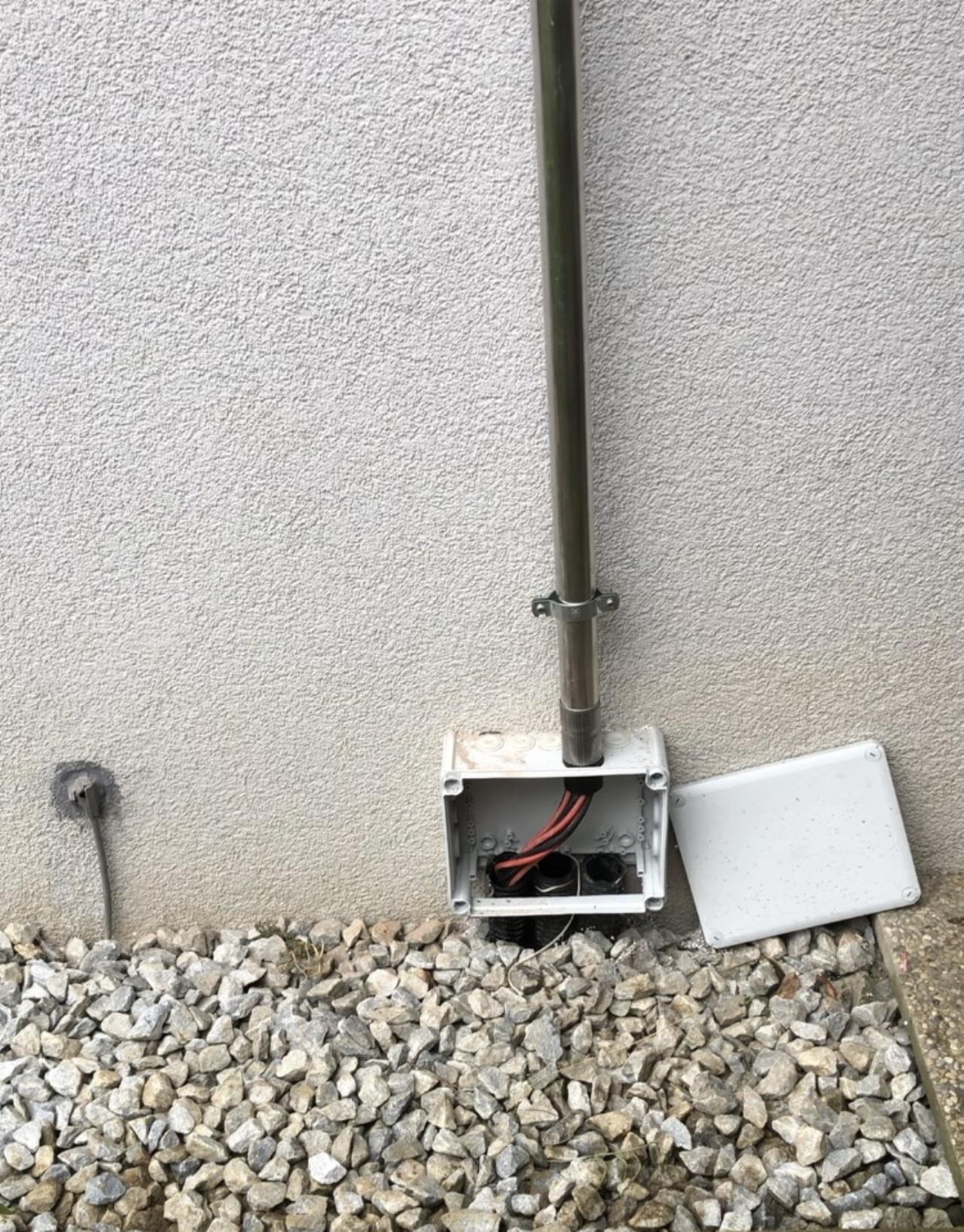

2026/20260806518357.jpg
in Alu geht es jetzt über die Fasade auf das Dach...
2026/20260806101360.jpg
Die Kabel sind mittlerweile auch eingezogen.

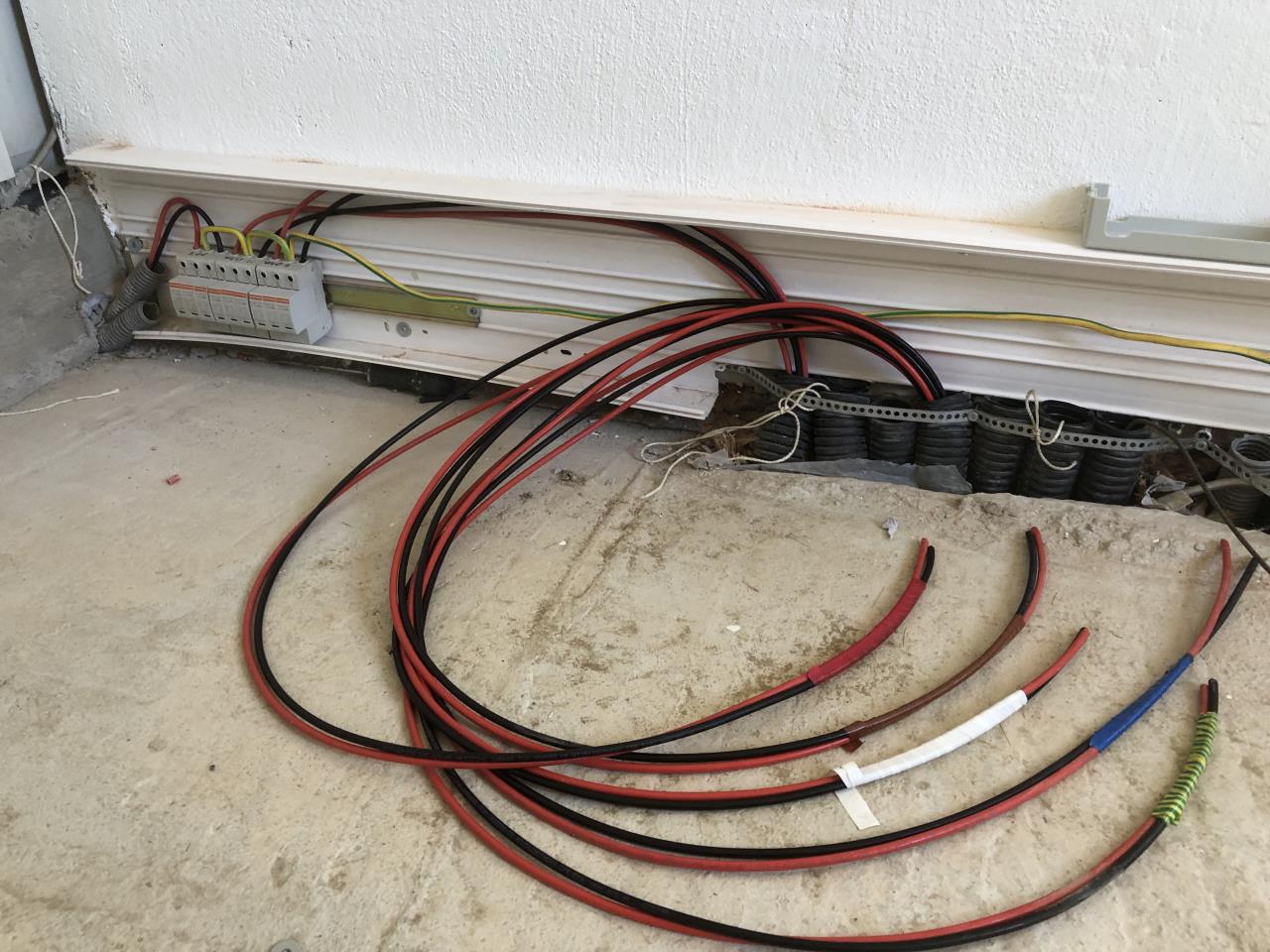

2026/20260806795973.jpg
Das ist Hausseitig...
1 Mal 5x16 Erdkabel für die Hausversorgungsleitung aus dem Technikraum und 1 Mal 5x10 Erdkabel für die Wallboxen.
2026/20260806515578.jpg
auf der Seite vom Technikraum ...
