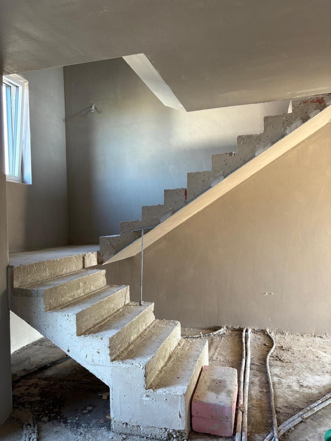

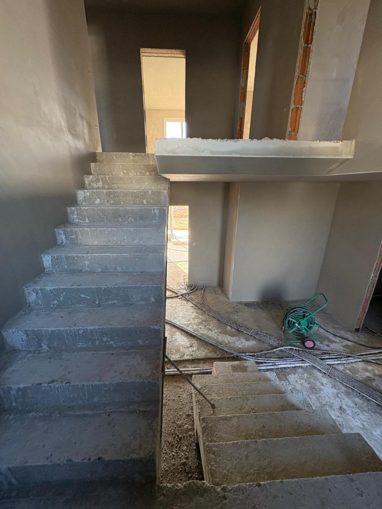

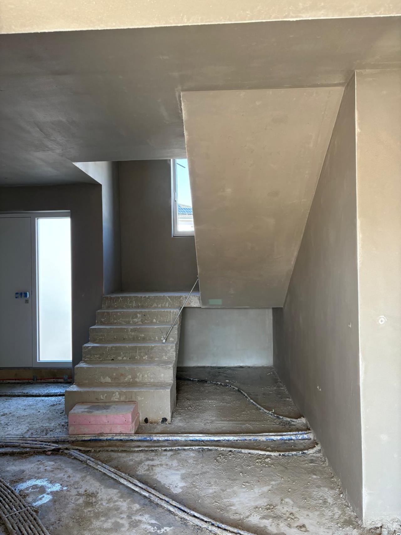

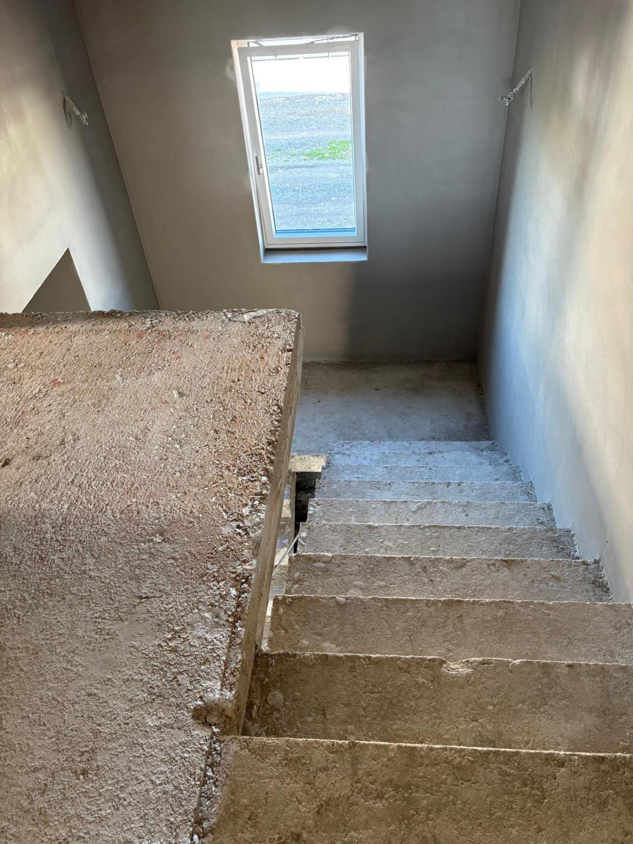

wir sind mitten im Bau und uns ist leider ein Fehler passiert. Das Fenster bei der Stiege ist nicht optimal angeordnet und viel kleiner als wir uns gedacht hatten. Jetzt haben wir das Problem, dass wir relativ wenig Lichteinfall haben. Ursprünglich wollten wir das Geländer sowie die Brüstung gemauert haben. Aufgrund der Lichtproblematik fällt das aber weg und wir sind auf der Suche nach Alternativen ...
2025/20250410804802.jpg
2025/2025041062759.jpg
2025/20250410154010.jpg
2025/20250410690491.jpg
Ich bin kein Fan von Holzgeländer und hätte gerne etwas modernes und eher "unauffälliges", weil wir sehr viel Geländer brauchen. Die Brüstung oben ist als Nurglasgeländer geplant. Wir möchten aber nicht das gesamte Geländer mit Glas haben. Daher dachten wir an Metall? Es gibt schöne Lösungen mit Metall, wie ich finde, nur haben wir eben so viel Geländer, dass ich befürchte, dass es nach Gefängnis aussehen wird/könnte. Jetzt war auch mein Gedanke, es in weiß zu machen, damit es etwas unauffälliger ist? Gibt es hierzu vielleicht Erfahrungen?
Es gibt auch Geländer mit "Muster" aus den Metallstäben (Link posten war nicht erlaubt). Ich finde so etwas ganz nett, nur hieß es vom Stiegenberater, dass es wohl dann sehr unruhig wirken würde.
Oder doch mit Glas, das in Metall eingefasst ist?
Nächste Challenge: Wir müssen das Geländer jedenfalls seitlich an der Stiege anmachen, damit man es beim oberen Stiegenteil in die Betondecke reinlaufen lassen kann und nicht neben der Glasbrüstung läuft. Das muss bei der Auswahl also auch bedacht werden.
Vielleicht hat jemand Ideen oder auch Fotos von der eigenen Treppe? Wir würden uns über jeden Tipp freuen.

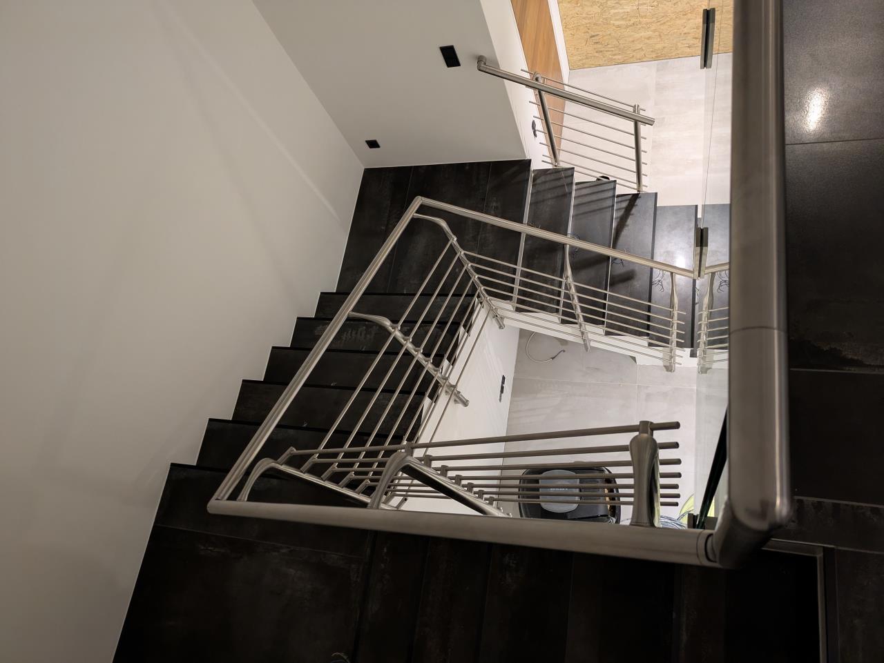

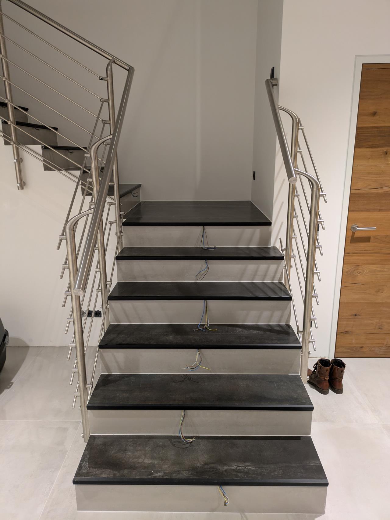

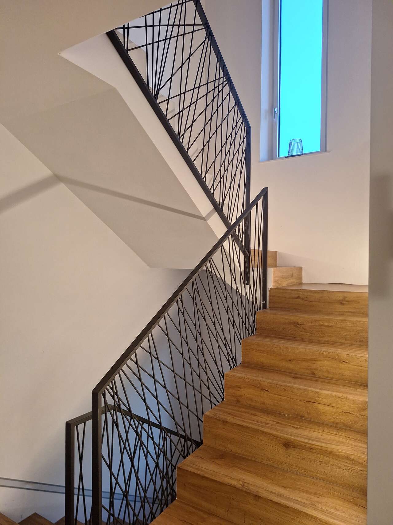

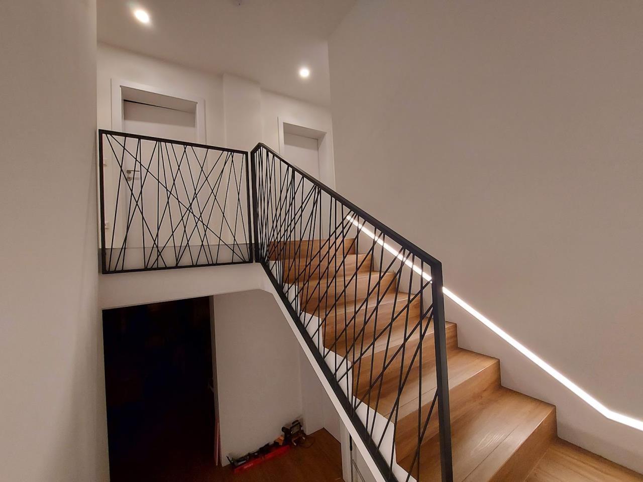

Wir haben das mit einem "Muster" umgesetzt - schaut meiner Meinung nach nicht zu unruhig oder nach Gefängnis aus.
2025/20250410482787.jpg
Kosten waren sehr überschaubar, einigen Stangen Formrohr 40x20 und viele Stangen 8er Rundstahl + Lack. Und viele viele Stunden Planung und Ausführung - die ganzen Normen mit zulässigen Abständen zwecks durchfallen wollen ja auch eingehalten werden. Alles kein Vergleich zu einem Glasgeländer - hier hat uns eigentlich jeder wegen dem Putzaufwand mit kleinen Kindern aberaten.

Es gefällt mir sehr gut, genau so etwas wollte ich als Beispiel nennen. Bei uns ist nur der Unterschied, dass wir im unteren Stiegenbereich auf beiden Seite ein Geländer brauchen und dann noch den "langen Weg" nach oben. Da ist die Angst, dass es zu viel sein könnte. Vielleicht daher auch in weiß anzudenken ... Es ist aber definitiv noch in der engeren Auswahl!
Gehe ich richtig davon aus, dass alles in Eigenarbeit gemacht wurde?

So siehts von unten aus:
2025/20250411941310.jpg
Edit: ja selbst geschweißt.
Schau mal auf Google nach Stiegengeländer Mikado, da findest du auch weiße Versionen. Meins wärs nicht in Weiß. Viele der Treffer dürften aus dem Ami-Land sein, da drüben dürfte es kein Equivalent zu unserer Norm bezüglich zulässigem vertikalen Abstand und Bekletterbarkeit geben.

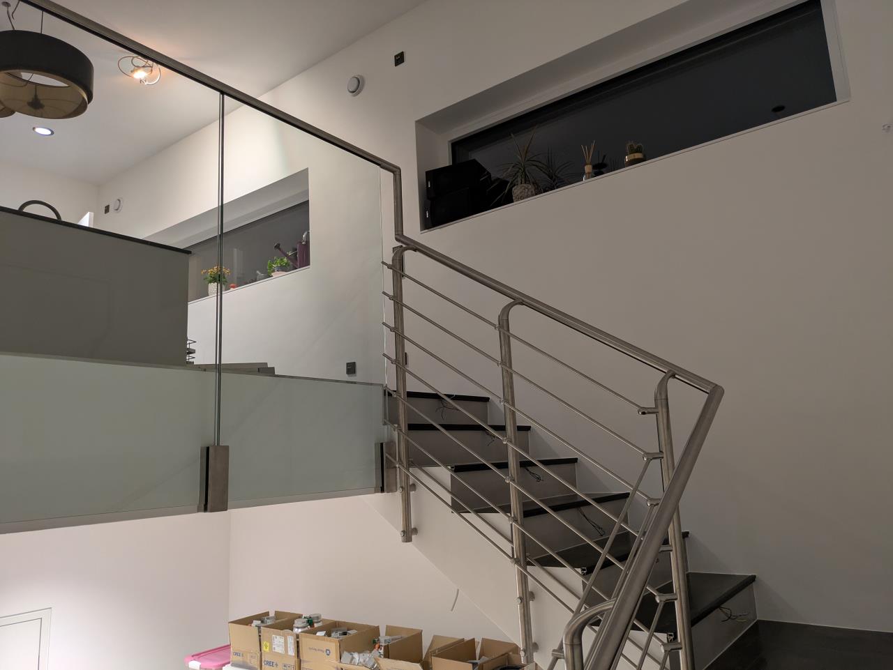

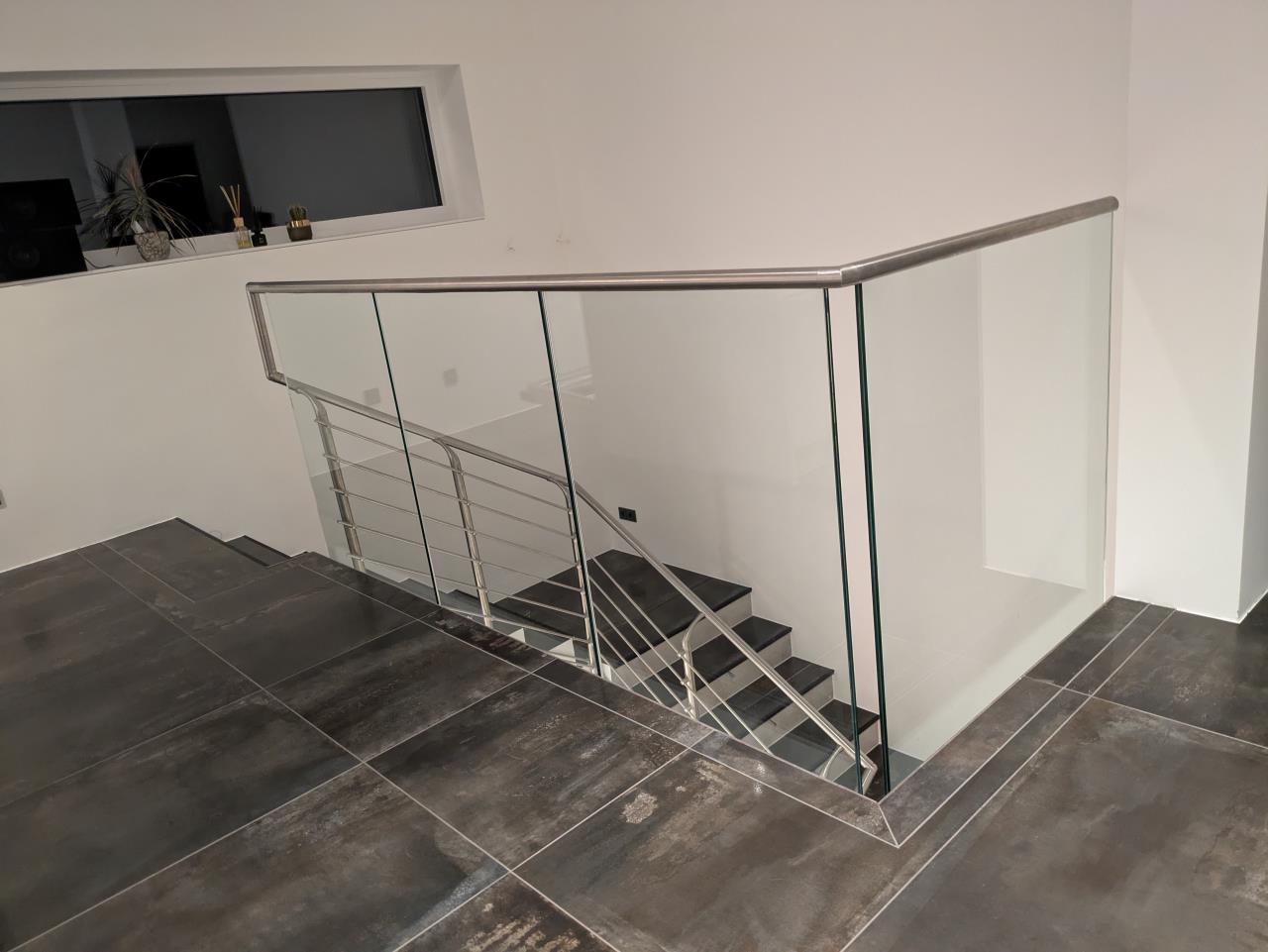

Hier mein DIY Geländer, vielleicht hilfts.
2025/20250411497813.jpg
2025/20250411811127.jpg
2025/20250411211026.jpg
2025/20250411747367.jpg

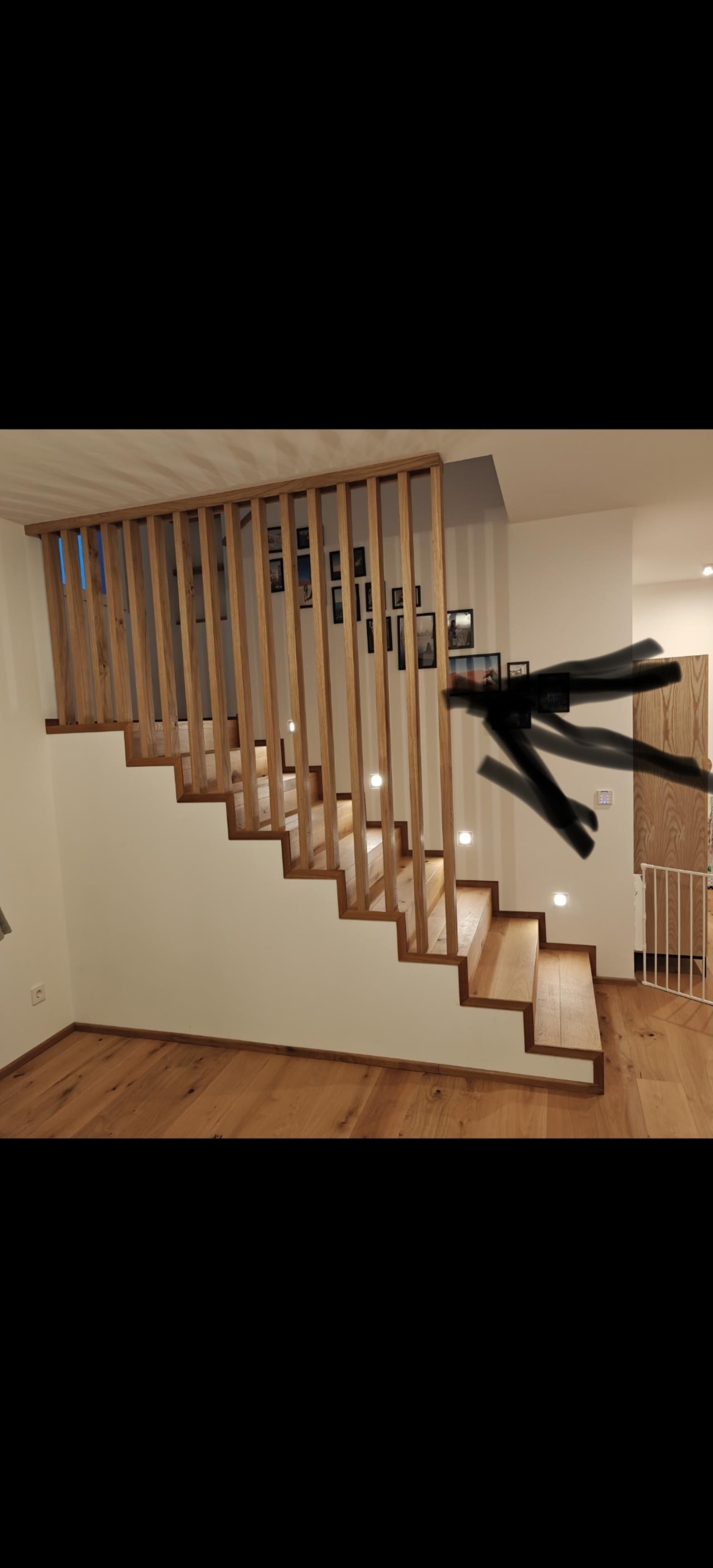

Bei deiner Stiege würde mir aber noch was einfallen und zwar könnte man (Edel) Stahl- bzw. Holzstangen als Längssprossen von der Decke bis zum Boden durchziehen. Sozusagen wie ein Wand, nur halt offen (Sprossenabstand normgerechte < 12 cm).
Vom Prinzip so in etwa.
https://in.pinterest.com/pin/22518066870678519/

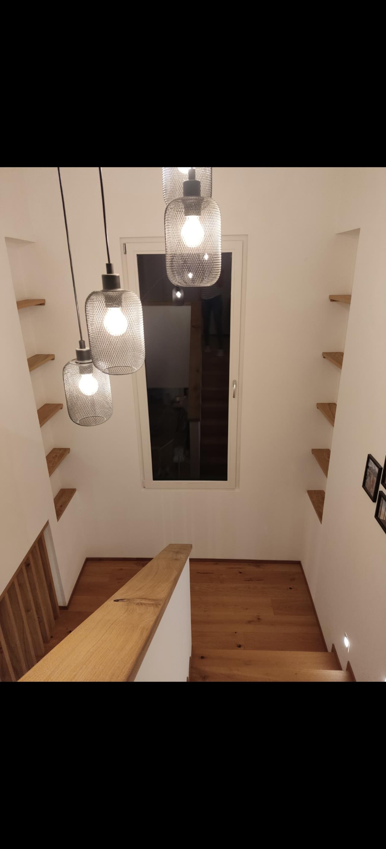

Wir haben es mit Holz gemacht. Haben es in einem Fertighaus gesehen und hat uns mit Abstand am besten gefallen.
2025/2025041173209.jpg

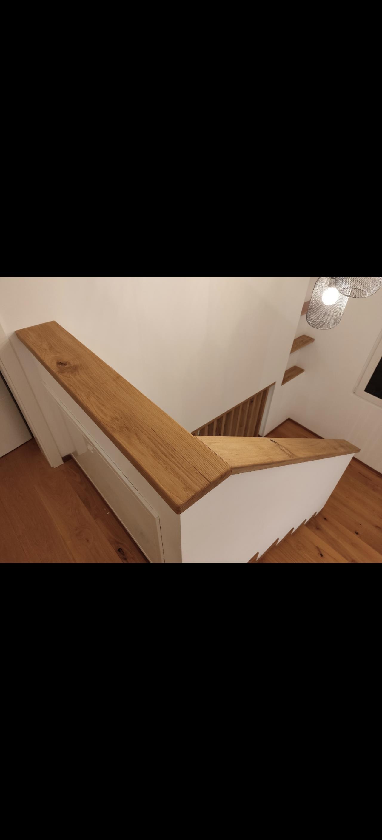

In Richtung Pfeil wollen wir vl noch einen Handlauf aus schwarzem Metall machen.
2025/20250411127054.jpg
2025/20250411161414.jpg
Ja, finde so etwas eigentlich auch richtig schön. Nur haben wir beim Podest zwischen den beiden Stiegen 30 cm Abstand. Also eine 30 cm breite Lücke zwischen den unteren Stiegen und den oberen - kann es gerade nicht besser erklären. Daher ist das keine wirkliche Lösung, leider.

Sehr schöne Stiege und Geländer, würde mir auch genau so gefallen!
