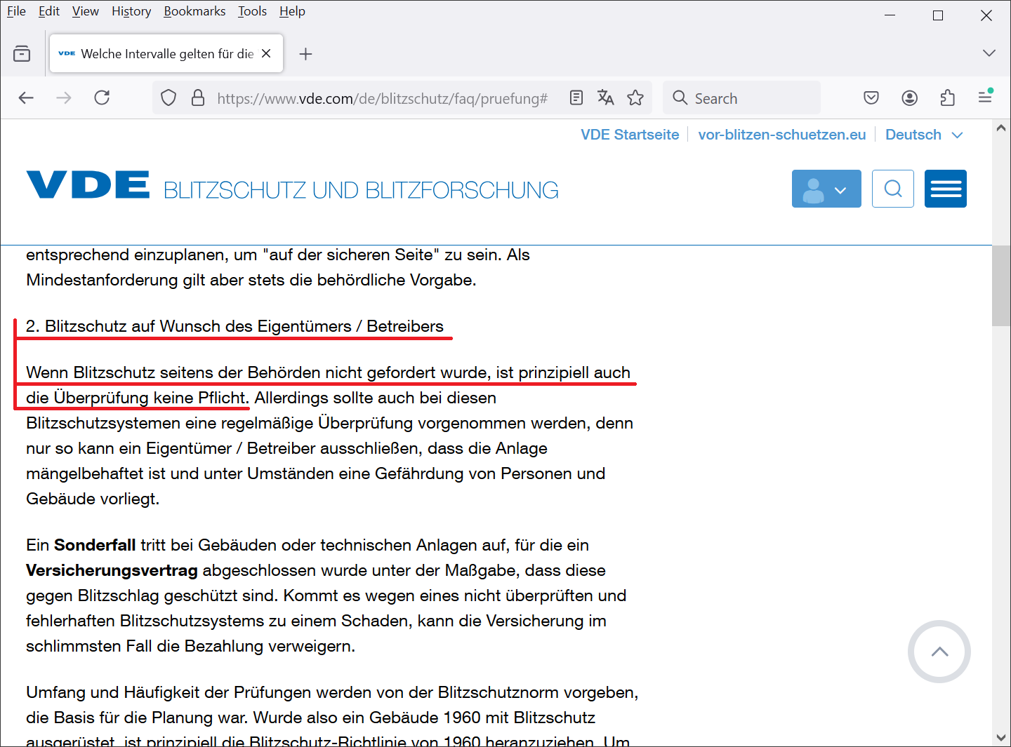

Bezüglich des Blitzschutzes habe ich beim heiligen Gral der deutschsprachigen Elektrotechniker folgendes in den FAQ gefunden:
2025/20250413886047.png
Hier steht zumindest was man als vernunftbegabtes Wesen erwarten würde.
Kennt jemand anders lautende Judikaturen in Österreich?

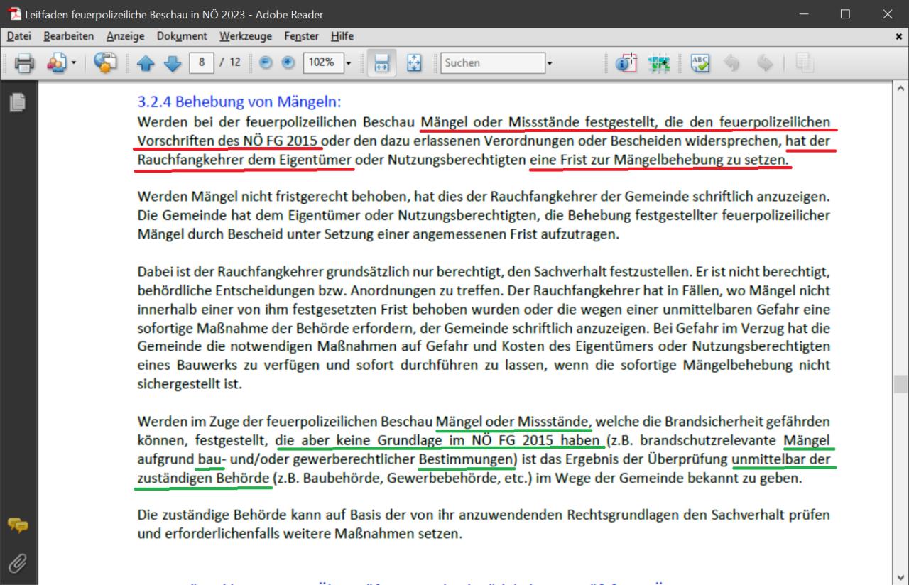

Betreffend dem Beschau habe ich einen Leitfaden gefunden:
2025/2025042259186.png
Nachdem der Rauchfangkehrer eine Frist gesetzt hat, sind es Mängel nach dem NÖ FG 2015.
Mängel nach anderen Vorschriften (z.B. Bauordnung) hätte er ja sofort der Behörde bekannt geben müssen.
Betreffend Feuerlöscher bereithalten finde ich im NÖ FG 2015 nur §24 der aber nicht für Wohnhäuser mit weniger als 5 Stockwerken gilt. Darunter fallen doch auch Einfamilienhäuser, oder? Ok, es ist eine Garage, also vielleicht Abs (1)- Pkt 2 jedoch habe ich keinen durch Bescheid der Gemeinde vorgeschrieben, auch nicht im Plan. Will er hier den Bauakt neu aufrollen und die Gemeinde dazu bringen jeden einen Feuerlöscher vorzuschreiben?
Nach NÖ FG 2015, §6 könnte man für alle Gebäude einen Blitzschutz fordern und noch vieles mehr – z.B. keinen Holzfußboden, Teppich, etc. – alles was brennen kann ergibt eine Brandgefahr, oder? Wenn der Gesetzgeber dass so wünscht, warum hat er es dann nicht gleich in der Bauordnung gefordert?
Den angegebenen Mangel bei der Kanalentlüftung geht aber nicht über §6, denn so weit ich das verstehe wirkt das nur wenn es schon brennt, also §6 bereits vorbei.
NÖ FG 2015, §14 Abs (1) Pkt 2 kann so gelesen werden: Die feuerpolizeiliche Beschau dient der Feststellung von Zuständen, die die Brandbekämpfung erschweren können. Damit kann man jetzt auch viel fordern. Alles kann in einer bestimmten Situation eine Brandbekämpfung erschweren, auch ein Spielzeugauto auf dem ein Feuerwehrmann ausrutscht. Also keine Autos mehr zum Spielen für die Kinder, oder?
NÖ FG 2015, §14 Abs (3) letzter Satzteil: … oder sonstige Mängel oder Missstände, die die Brandsicherheit gefährden können, vorliegen. Auch damit kann man viel fordern.
Leider sind die Begriffe Brandsicherheit, Mangel und Missstand im Gesetz nicht definiert also alles rein subjektiv und willkürlich.
Irgendwie verstehe ich den Gesetzgeber nicht, wenn das Feuerwehrgesetz ohnehin die Bauordnung schlägt, weil man sich darauf nicht mehr berufen kann, warum wird der Brandschutz dann überhaupt dort noch behandelt? Wenn es im Feuerwehrgesetz wäre könnte ich mich darauf berufen im Sinne einer näheren Bestimmung was unter den allgemeinen Phrasen zu verstehen ist.
