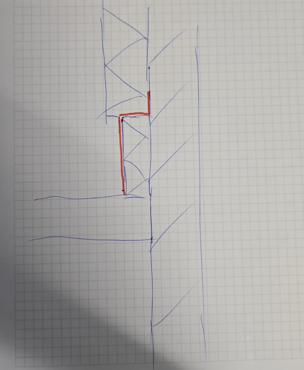

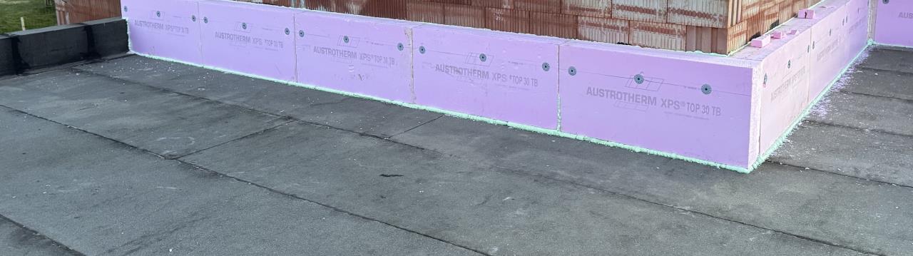

Ich hätte noch eine Frage zum Sockel. Wir haben jetzt das XPS jetzt mit Baumit Klebespachten gespachtelt (Bild noch ohne Spachtel) weil das vom Dachdecker so gewünscht wurde, damit dort seine Folie dann geklebt werden kann. Seinen Anweisungen nach, haben wir  es wie am Bild 2 gespachtelt. Leider habe ich das auch erst jetzt hinterfragt warum wir das bis zum Boden runter gespachtelt haben, weil ja sowieso zuerst noch die Gefälledämmung kommt und dann die Folie.
Sollte ich zur zusätzlichen Sicherheit auf das XPS noch Dichtschlämme geben? Für den Fall falls die Folie mal undicht wird und sich am Bitumen das Wasser anstaut, damit die Klebespachtel dann nicht direk das Wasser nach oben in die Fassade, bzw. das Mauerwerk saugt?
