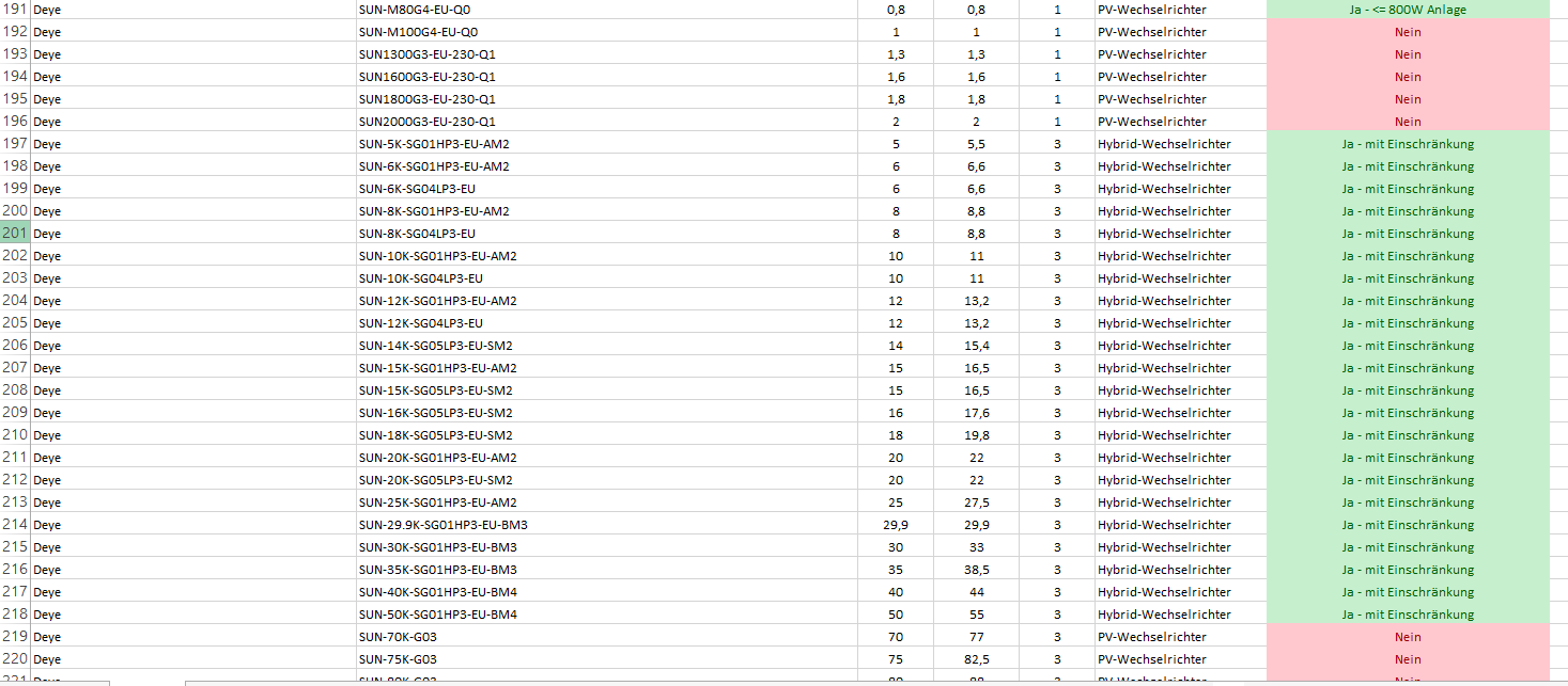

Die neuen Deye Nieder- sowie Hochvoltwechselrichter befinden sich jetzt auf der TOR Liste

Die Tor Liste ist für mich nicht relevant.
Ich baue mein eigenes Micro Netz .....
