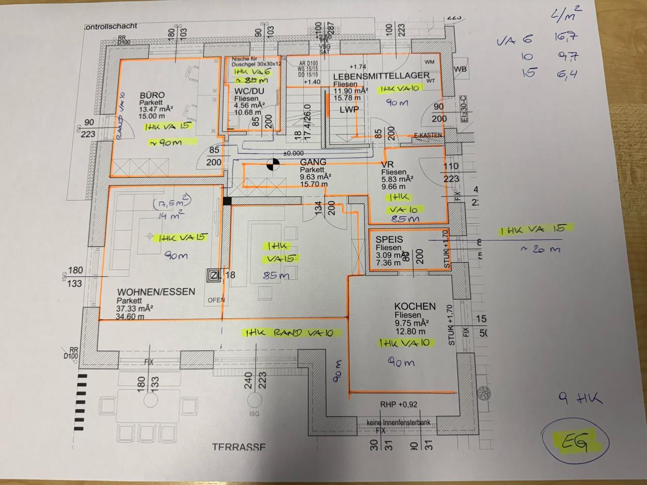

1.4.2025  (#20)
Was meint ihr zu dieser Auslegung für das EG?
(Die Speise wird übrigens ausgeschaltet)
2025/20250401461486.jpg
  •  stefano
1.4.2025  (#21)
Was hast für Heizlasten in den Räumen?
