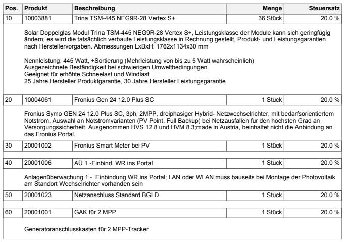

Nur ganz kurz, weil mein letzter Thread hier etwas Aufregung ausgelöst hast: Ich habe nächste Woche einen Termin mit einem der Herren der Ringe wegen einer EWP mit RGK RGK [Ringgrabenkollektor] und BKA BKA [Betonkernaktivierung]. Danke für das rege Feedback.
Zum eigentlichen Thema: Ich habe gerade ein Angebot für eine PV Anlage mit Speicher erhalten. Das Dach ist ein Pultdach von Prefa mit 5,5° Neigung südlich ausgerichtet.
Aufgrund der verfügbaren Fläche wurden mir nun 16 kWp kWp [kWpeak, Spitzenleistung] Anlage angeboten und zusätzlich ein Speicher von BYD mit 19 kWh Kapazität. Mein Wunsch war auch, dass es notstromfähig ist.
Als ich den Preis gesehen habe, hat es mich umgehauen. In Summe sind es mehr als 37.000€, schon abzüglich eines Nachlasses.
Ich habe mit ca. 22.000€ gerechnet und bin mir jetzt nicht sicher, ob hier einfach absolut Premium angeboten wurde oder ob etwas nicht stimmt.
Was sagt ihr dazu? Habt ihr vielleicht für mich eine Empfehlung für eine Firma im Raum Wiener Neustadt oder Eisenstadt?

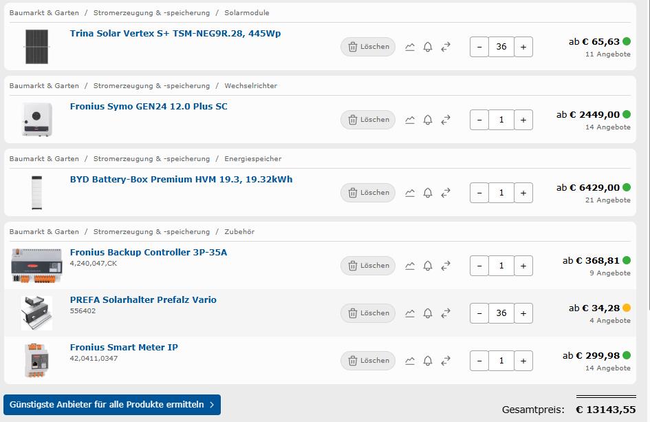

Weil mich der Preis so schockt, hab ich gerade auch noch die Geizhals Preise für die gelisteten Teile ermittelt. Summe: 13.000€
Ich weiß schon, dass da kein Montagematerial, Anfahrt, Montage, usw. dabei ist, aber 200% mehr ist halt schon wild.
Oder hab ich da jetzt irgendwas vergessen?

Keine Einzelpreise ist zach, aber mir fällt schonmal auf, dass die Prefa UK angeboten wurde, die kostet ein Vermögen ggü anderen Anbietern
Ansonsten rate ich dir alle Materialien online zu suchen, dann weißt du schonmal was die Ausgangsbasis ist, Monteure schlagen dann 0-20% auf, je nachdem was sie bei der Montage verlangen
Dich killt leider die Steuer und der Speicher macht vom Material ca. 50% der Kosten, falls es eng wird lass den weg und nimm trotzdem den Hybrid WR WR [Wechselrichter], Speicher nachrüsten kannst später wenn er billiger ist oder es eine gute Förderung gibt.
PS:
Ich hab's in deinem anderen Beitrag schon gepostet, die meisten PVler sind Halsabschneider, die einem Stundensätze jenseits der 100 € einreden wollen, sprich mehr als ein Elektriker der 88 € kostet und bei einem flachen Pultdach kann man sowohl bei der Dachmontage, als auch bei der PV mithelfen und spart richtig Geld, btw wie bekommst du die Platten aufs Dach? Mein Elektriker hat einen Hubsteiger um 380 € pauschal angeboten, durch Zeitersparnis ist der zumindest kostenneutral
Kurzum Nettopreise von <1k € je kWp kWp [kWpeak, Spitzenleistung] inkl großem Speicher sind möglich, man muss nur suchen und die Pfuscher aussortieren

Potentialausgleich, PV Kabeln, MC4 Stecker, Alu Rohre/Schläuche, UK Schienen/Klemmen, AC Absicherung, GAK, Kleinkram (Kabelbinder, Schrauben,..), Speditionskosten,...
Rechne mal so um die 2000-2500 Euro.

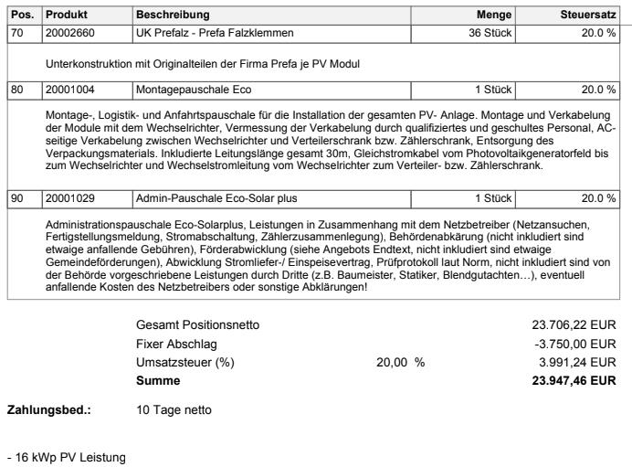

Die Unterkonstruktion zum Prefadach ist ggü K2 und Schletter sehr teuer.
Hast du das Prefadach, wo die Blechziegel angebohrt werden müssen? Wer wird dir die Dichtheitsgarantie geben ? (Ich hab alles von der UK daß das Dach berührt, vom offiziellen Prefa Partner machen lassen)
Da du jetzt ein Angebot mit 20% Mwst hast, bist du scheinbar nicht mehr unter Zeitdruck und  kannst u.U. noch ein Vergleichsangebot einholen.

Es handelt sich hoffentlich um ein PREFALZ-Dach (Klemmfalzdach) darum die PREFALZ-Halter und nicht die eher übliche , weil günstigere, PREFA-DACHPLATTE für die es andere Alter von Prefa gibt.
Da hast du vieles vergessen, ausser man wills nicht Norm/Fachgerecht machen
Alleine dass du nur 36Stück Prefalzklemmen in deine Kalkulation gibst, des passt ned sooo ganz ohne Dein Dach zu kennen :o)
Wenn der Solateuer nur 36 Klemmen verbaut, dann is eh vielleicht besser wenn er das Projekt nicht macht für Dich.

Solarbuddys schrieb: Wenn der Solateuer nur 36 Klemmen verbaut, dann is eh vielleicht besser wenn er das Projekt nicht macht
Im Angebot steht eh sinngemäß:
UK und Klemmen für 36 Module!
Solarbuddys schrieb: Alleine dass du nur 36Stück Prefalzklemmen in deine Kalkulation gibst, des passt ned sooo ganz
MrOrange schrieb: Oder hab ich da jetzt irgendwas vergessen?
Ja, die komplette UK für 36 Module und viele Klemmen.

Ihr habt natürlich recht, die 36 Stück Halter von Prefa für das Falzdach waren mein Fehler. Wenn ich 140 Stück davon annehme, sind das ca. 3500€ mehr. Wenn ich dann auch noch 2500€ für die UK annehme, sind es schon 6000€ mehr. Für mich als Laien komplett absurd, dass nur die Halter das Doppelte (140x35€=4900€) von den Solarmodulen (36x66€=2400€) kosten.
