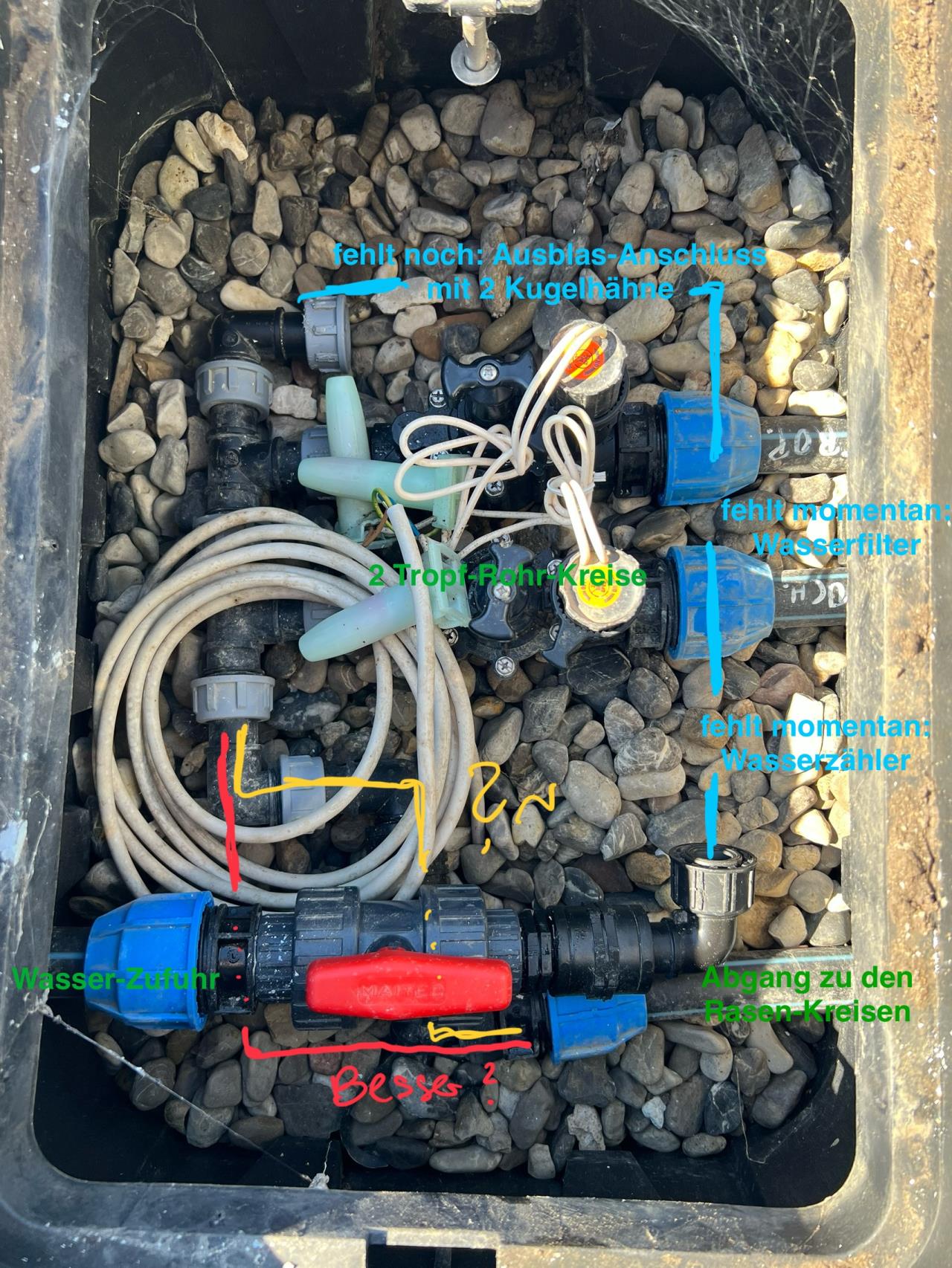

Ich baue verschiedener Umstände halber eine unserer Bewässerungs-Ventilboxen etwas um, um in Zukunft das Einwintern zu erleichtern. Bei dieser Gelegenheit ist mir der folgende Gedanke gekommen, zu deren Sinnhaftigkeit ich fachkundige Einschätzungen erbitten würde:
Leider hat die Firma, die bei uns die Bewässerungsanlage installiert hat, auch den einen oder anderen Fehler gemacht. Es gibt zwei Rasen-Bewässerungskreise, bei denen die benötigten Regner-Wurfweiten mehr schlecht als recht erreicht werden. Zu meiner Frage: In der Ventilbox ist gibt es auf dem Weg zu den Rasenkreis-Ventilen drei 90-Grad-Bögen (1" Tavlit; im Foto gelb eingezeichnet), die ich durch eine kleine Korrektur auf nur 1 Bogen reduzieren könnte (rot eingezeichnet). Könnte das zu einer merkbaren Reduktion der Druckverluste und damit etwas mehr Regner-Reichweite führen? Oder kann ich mir die Mühe sparen?

Interessante Frage, meiner Meinung nach dürfts keinen wirklichen merkbaren Unterschied machen.
Hab dazu auch kurz ChatGPT befragt:
Ein 90°-Bogen in einem 1"-Rohr kann je nach Bauform einen Widerstand erzeugen, der etwa 0,5 bis 1,5 Metern Rohrlänge entspricht.
Bei einer Durchflussrate von ca. 1 m³/h (ca. 16,7 l/min) beträgt der Druckverlust pro 90°-Bogen etwa 0,05 bis 0,15 bar.
Würde also ca. 3m Rohr einsparen in Relation.

Das hab ich befürchtet - dann kann mich mir das ersparen. Danke für das Recherchieren der Daten!

interessant wäre natürlich welche zusätzliche Wurfweite dir 0,05 bis 0,15 bar bringen könnten.
weißt du welcher Druck bei den Regnern ankommt?

Nein, leider nicht!

Wie hoch ist der Leitungsdruck? Wie wird die Bewässerung gespeist? Leitung oder Brunnen? Wenn Leitung vor oder nach dem Hausdruckminderer?
Ich habe einen sehr großen Kreis mit 11 MP Rotatoren, 80m Tropfbewässerung, 90m Rohrlänge und sehr vielen 90 Grad Bögen. Ich fahre mit 5bar rein und an der entferntesten Stelle kommen 4,2bar an. Die 0,8bar verliert er durch Leitungsverluste, Undichtheiten etc.
1 oder 2 Bögen machen das Kraut aber nicht fett.
4bar sollten an der Ventilbox bei 1" Leitungen schon anliegen, damit alles genug Druck bekommt.

Den Druck weiß ich nicht mehr, ich habe die Installation letztendlich an eine Firma übergeben, weil mir das zu heikel geworden ist. Die Bewässerung wird von einer Tauchdruckpumpe in einer Regenwasserzisterne versorgt.
