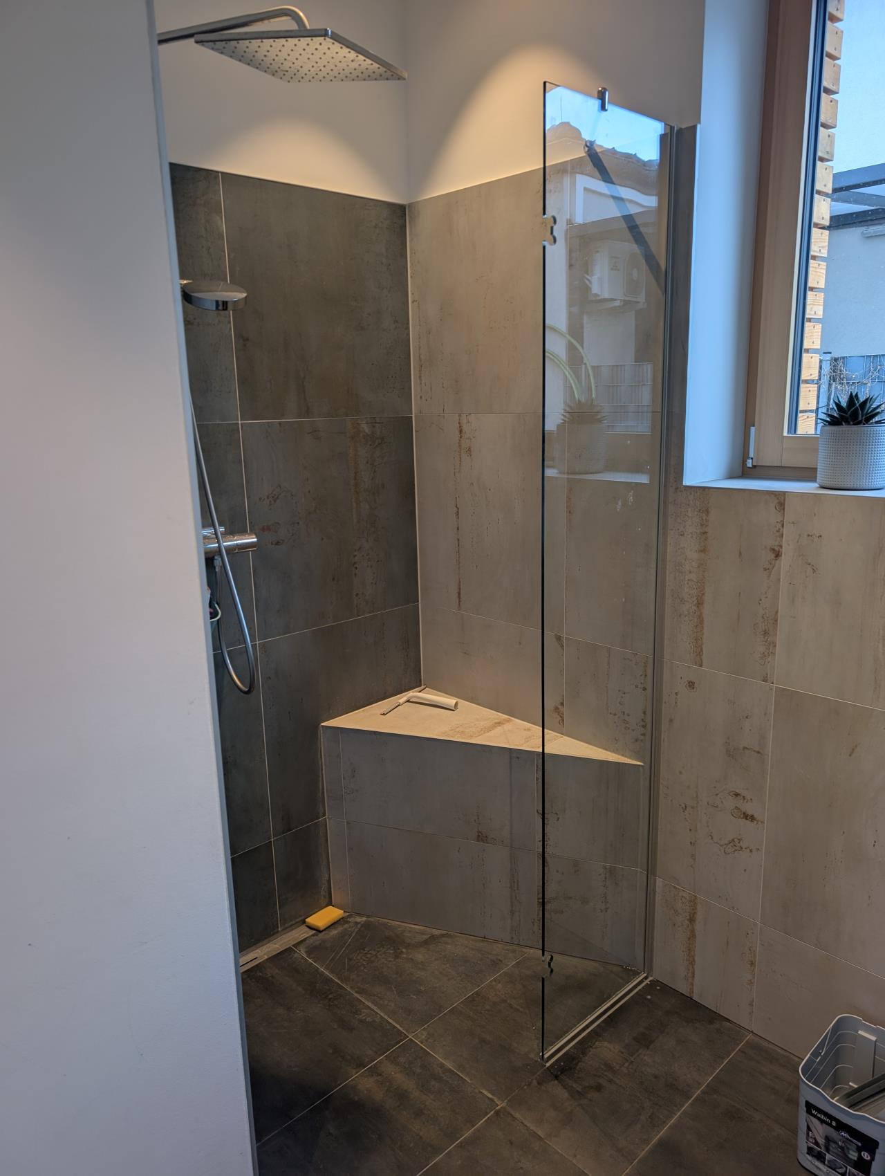

Wir haben gerade endlich unsere Duschnische verglasen lassen. Wir haben einen 45cm Fixteil in Aluprofilen aus 8mm VSG und einen 75cm Schwenkteil mit einer Absenkung in der geschlossenen Position und einer Bodengummidichtung.
Heute ist Endmontage vom Schwenkteil, bin selber schon gespannt.
Zwischen Schwenkteil und der Wand haben wir auf eine Dichtung verzichtet weil es eh nur ekelig wird auf Dauer...

Fotos bitte nach der Montage. Und wie tief ist eure Nische?
27.3.2025  (#7)
90 tief 120 breit.
Mach ich gerne heute wenn es vollbracht ist :)
Wir haben aber normalen Fliesenboden. Ich denke aber das wäre auch bei einer Duschtasse gleich zu handhaben.
So sieht es mit dem Fixteil jetzt aus:

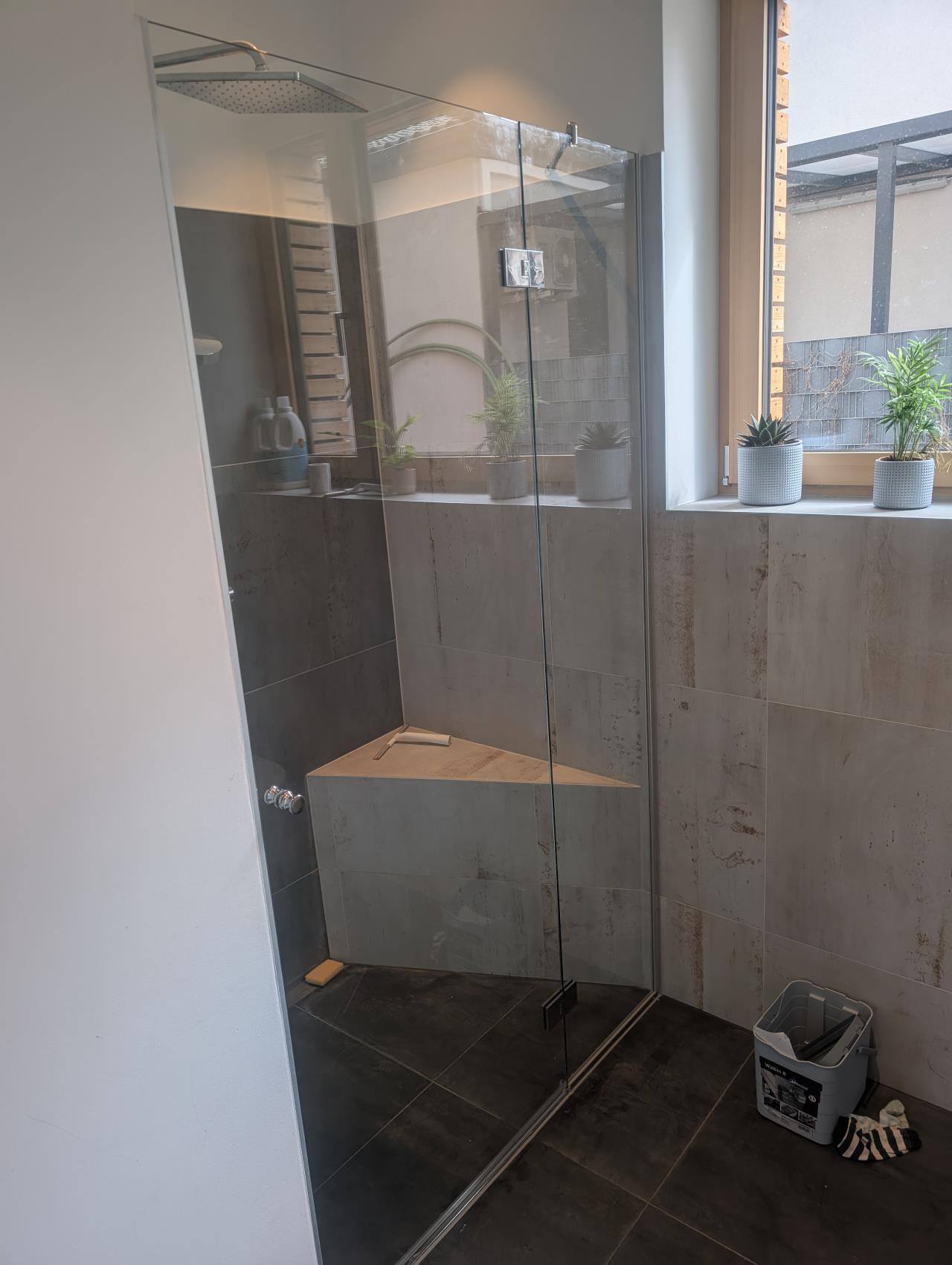

27.3.2025  (#9)
2025/20250327684594.jpg
  •  mycastle
29.3.2025  (#10)
Sehr schön geworden, auch die Idee mit der schrägen Bank 🙂
29.3.2025  (#11)
Danke, die ist echt feüh aus praktischen Gründen als Idee gekommen, weil einfach kein Wasser stehenbleiben kann :) aber es ist tatsächlich so viel nutzbarer mit Türe...
