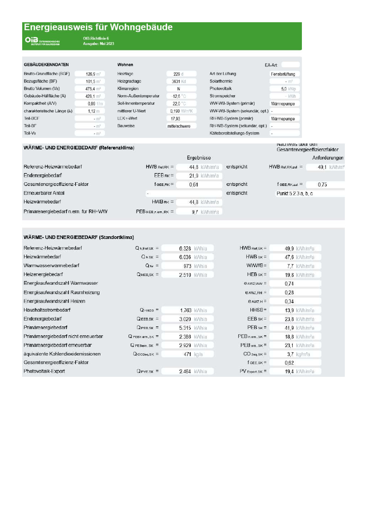

Danke, ich vermute auch, daß selbst die kleinste IDM für diesen 100 qm Neubau zu groß ist. Grundstück nur 530 qm, 4 alte Ersatzpflanzungen, + 3 neue,  und die Heizung darf nicht teuerer werden, da bleibt nur LWP LWP [Luftwärmepumpe],  da bohren oder graben wird teurer.
leider hat niemand den EAWEAW [Energieausweis] erläutert, sondern glaubt jeder versteht diesen
2025/2025032198295.jpg

@mycastle : das sieht nach nicht mehr zeigtgemäßem Dämmstandard aus. Wir haben, obwohl kein Passivhaus - auch ~6000kWh/a Heizbedarf aber für 180m².
Ich würde die Dämmung verdoppeln, KWL einbauen, und dafür das Haus mit einer Klima heizen (die würdet ihr beim momentanen Dämmstandard im Sommer ohnehin brauchen).

Wandaufbau: 25 Ziegel mit 20 cm WDVS WDVS [Wärmedämmverbundsystem], 100 qm Bungolow, 10 Fenster mit UWert 0,7., Aussenlänge Gesamtumfang 48,2 m .
Ich kann mir 40 cm Dämmung auch nicht als neuen Standard vorstellen 🧐
Oder stimmt der EAWEAW [Energieausweis] nicht so ganz ?

Ich kann den EAWEAW [Energieausweis] nicht ganz nachvollziehen bei dem Wandaufbau so schlecht abgeschnitten, die Fensterläden zur Hüllfläche im Vergleich? Mot welchem Dämmstoff wurde gerechnet?

Bitte mehr Infos zum Aufbau. 20cm WDVS WDVS [Wärmedämmverbundsystem] klingen schonmal gut.
Im EAWEAW [Energieausweis] werden auch die Lüftungsverluste durch Fensterlüftung ordentlich reinhauen. Im Forum findest du einige Threads zu KWL KWL [Kontrollierte Wohnraumlüftung].
