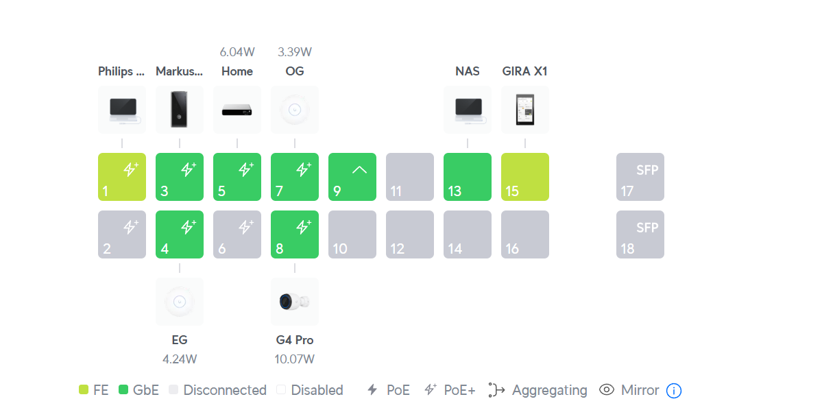

Der Cloudkey+ hat eine HDD für Videoaufnahmen der Protect App (=Überwachungskameras) und hostet eben das Netzwerk ist also dein Unifi Controller (Network App).
Hier ein Auszug der aktuellen Energieverbräuche: Die Kameras ziehen ~10W dauerhaft, die APs um die 4-5W und der CloudKey+ ~6W. Also da gibts nicht viel zu optimieren.

Natürlich kannst du für die APs auch den 7 Pro nehmen, der kann halt schon WiFi 6 und 7 ist also "neuer". Ob mans braucht ist die Frage, die meisten Geräte die ich so im Netzwerk hab können noch kein 6 und 7. Du bist auf alle Fälle zukunftssicherer aber kostet halt auch gleich wieder 100€ mehr für die beiden APs. Ich hatte bis dato keine Probleme mit dem AC-Pro und hab eigentlich im gesamten Haus (192m² alles Stahlbetondecke und dicke Außenwände 50er Ziegel) keine Empfangsprobleme. Von der Reichweite kann ich dir nicht sagen, ob AC-Pro und 7 Pro ähnlich sind. Meine Erfahrung ist eher, dass größerer Datendurchsatz geringere Reichweite bedeutet und mir reicht WiFi 5 derweil noch da die richtigen "Datenmaschinen" sowieso am kabelgebunden Netzwerk hängen. (z.B. NAS, Stand-PC, Konsole, etc.)
Bei mir hängen auch die ganzen TVs nur via WLAN drinnen obwohl ich überall Netzwerkdosen habe. Funktioniert mit 4k Streaming trotzdem alles super...
