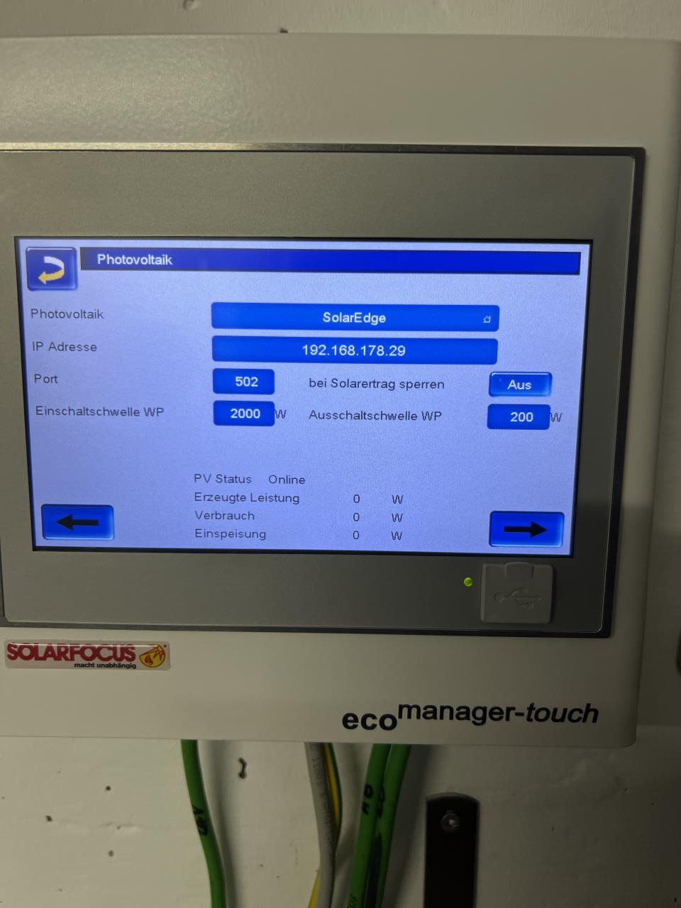

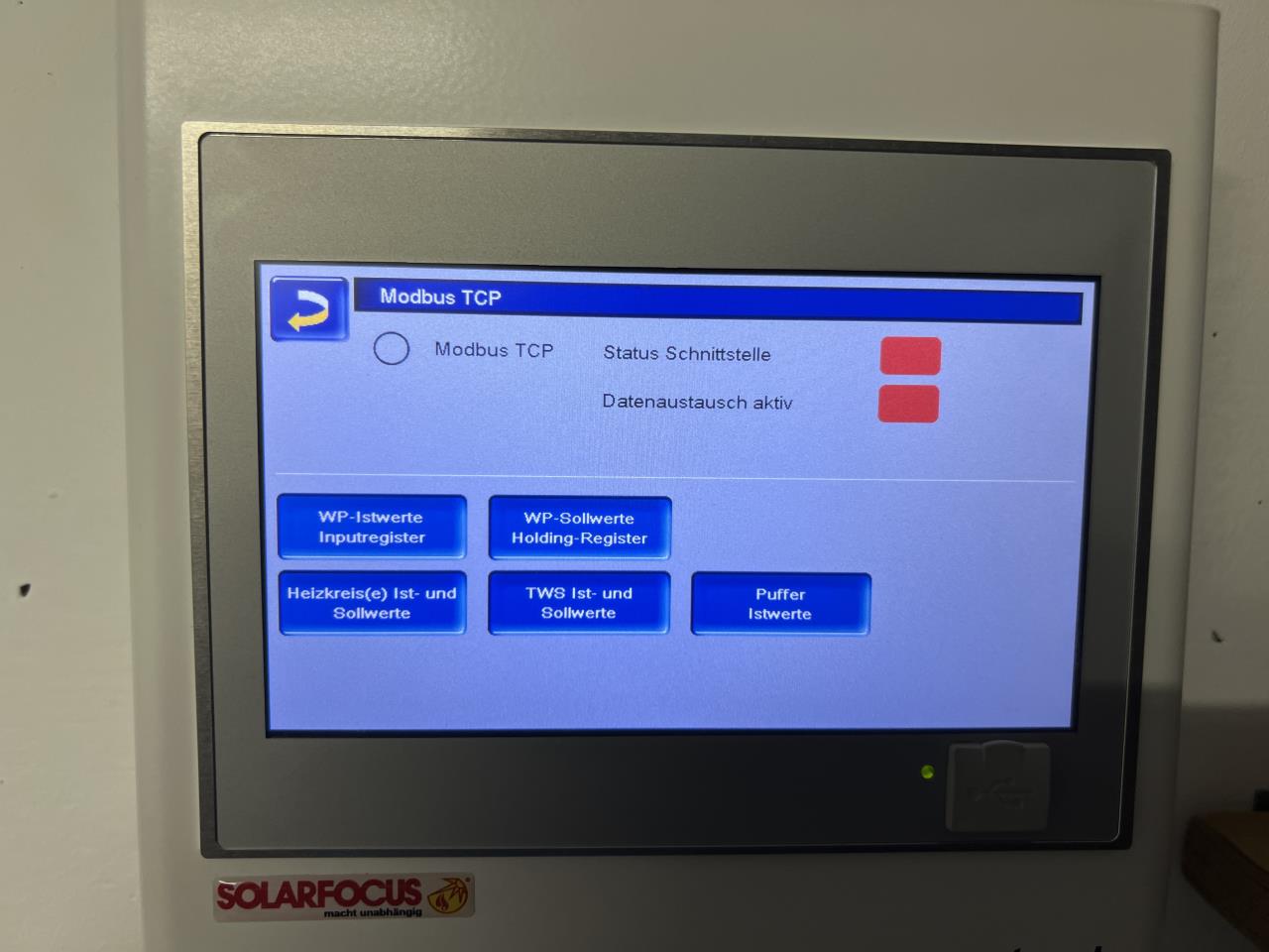

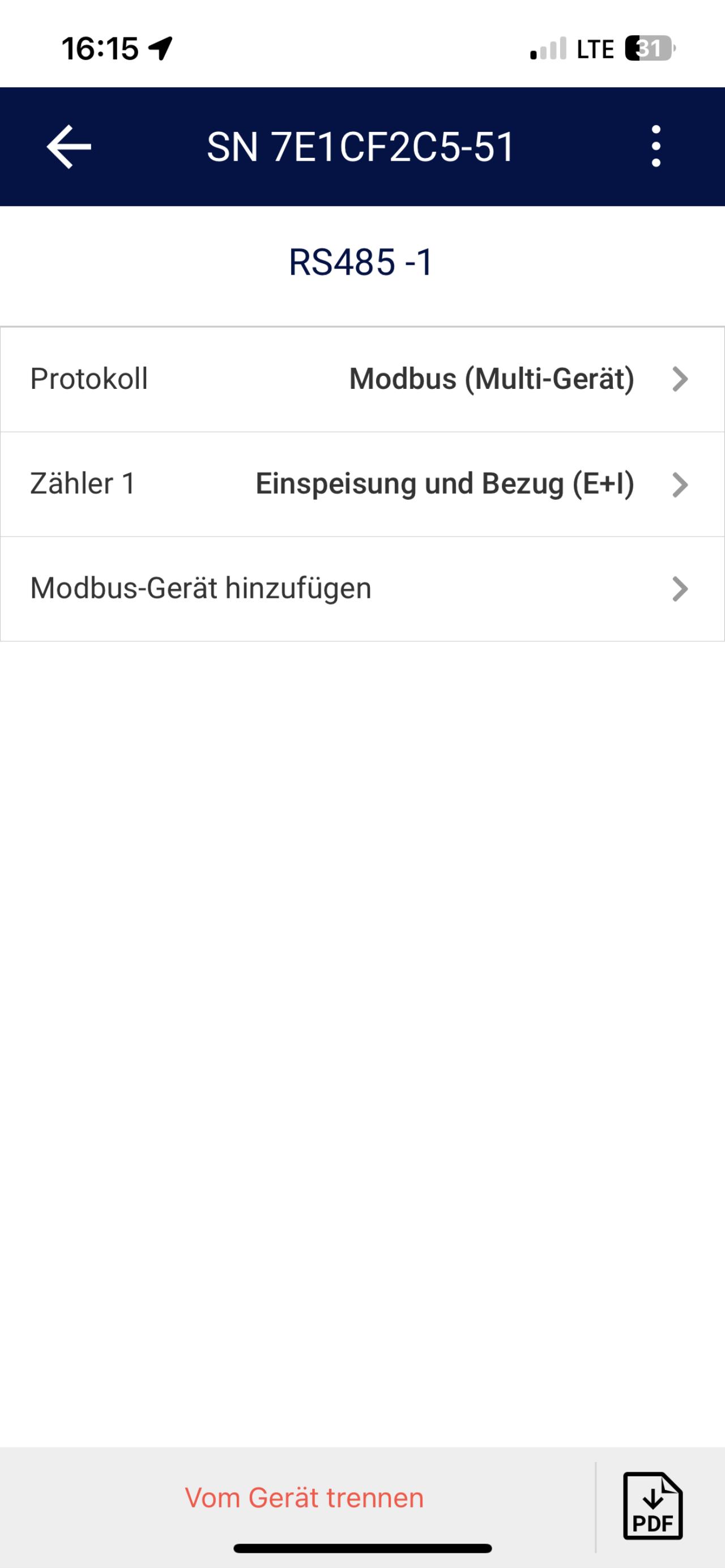

ich hab hier eine Solarfocus VampAir Wärmepumpe mit dem Energy Manager Eco und einen Solaredge Wechselrichter mit Stromzähler.
Der Energy Manager bietet an sich die Möglichkeit sich mit dem Solaredge WR WR [Wechselrichter] zu koppeln und dann z.B. Überstrom zu nutzen um günstig zu heizen.
Leider schaffe ich es nicht die beiden so zu koppeln dass die WR WR [Wechselrichter] Daten in der Heizung ankommen.
Hat das Setup zufällig jemand und kann mal schaun was da drinnestehen müsste ?

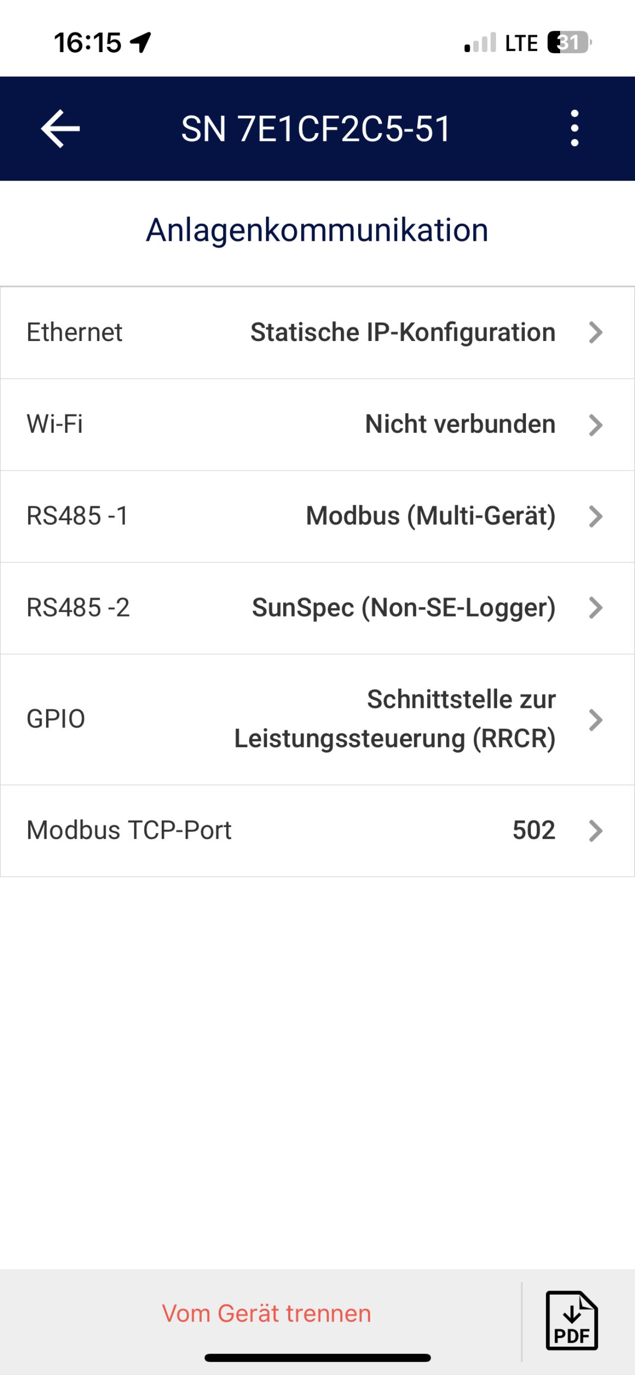

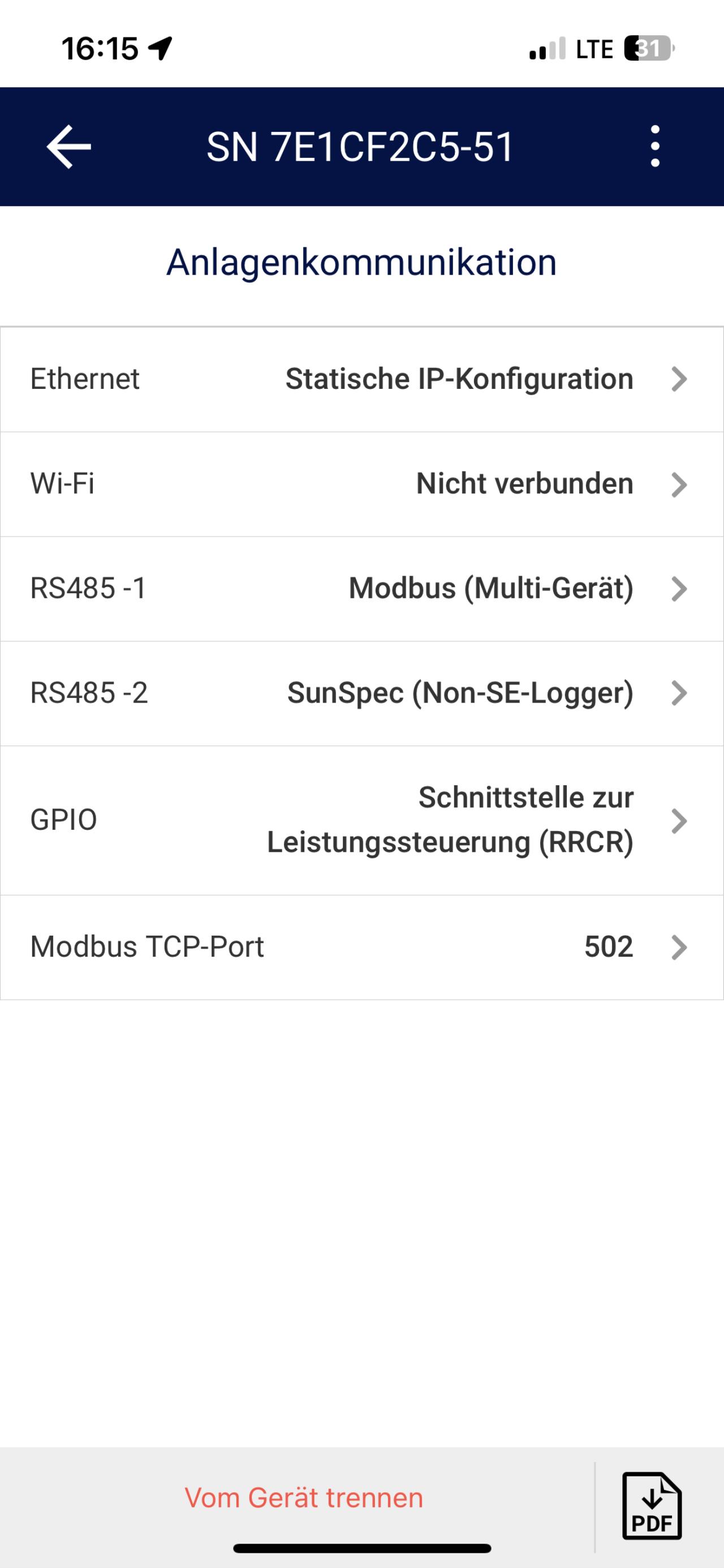

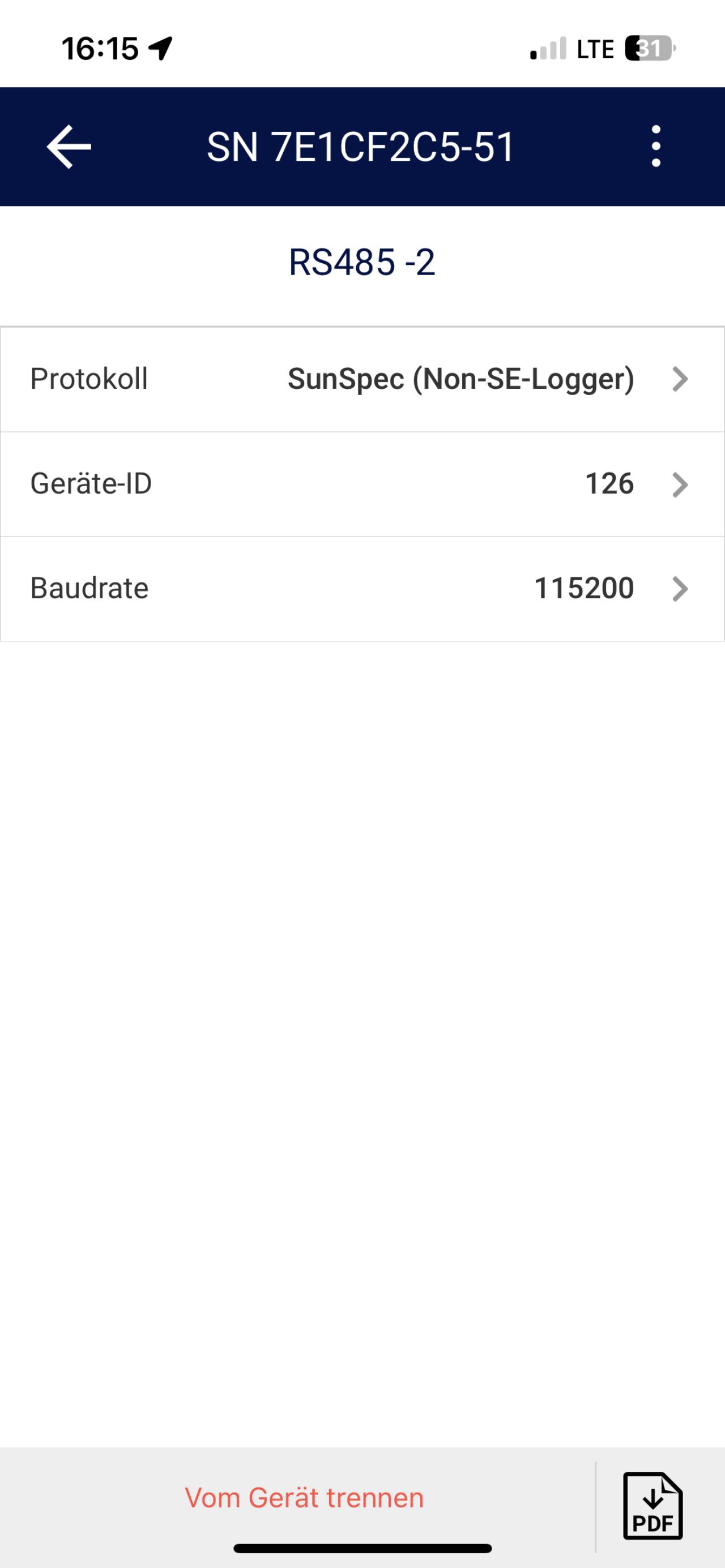

Bei mir sieht das derzeit im SE Wechselrichter so aus:

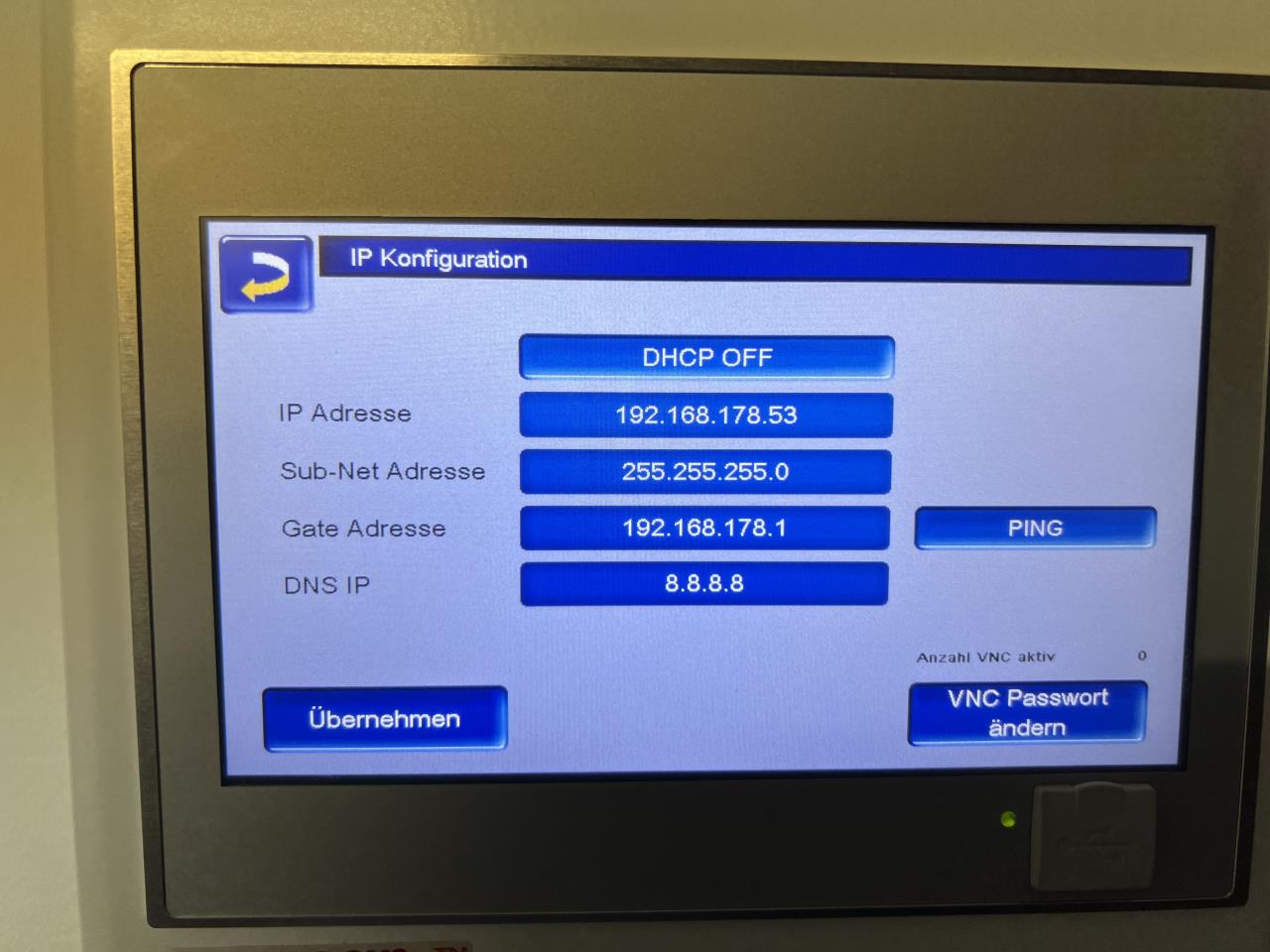

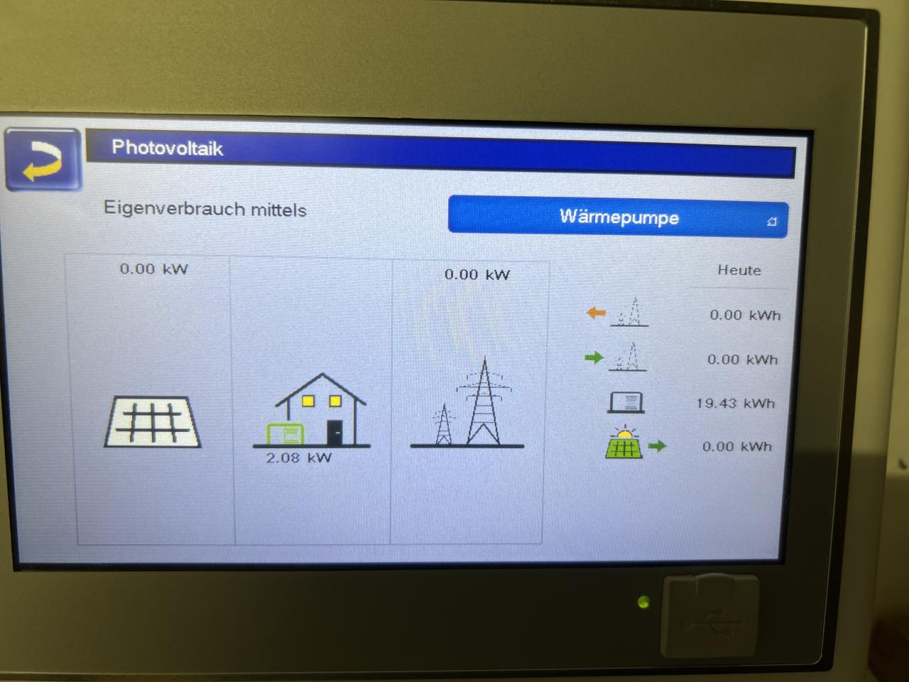

und bei der Wärmepumpensteuerung so:
2025/20250317195737.jpg
2025/20250317711477.jpg
2025/20250317995201.jpg
2025/20250317598225.jpg
2025/20250317875536.jpg
wie man auf dem letzten Bild sehen kann, wird der Wechselrichter zwar erkannt, es kommen aber keine aktuellen Verbrauchsdaten von dort zur WP WP [Wärmepumpe].
Die ganzen IP-Adressen sind statisch, daran liegts also mal nicht.
Hat vielleicht jemand eine Idee oder kann das bei sich selbst überprüfen ?
