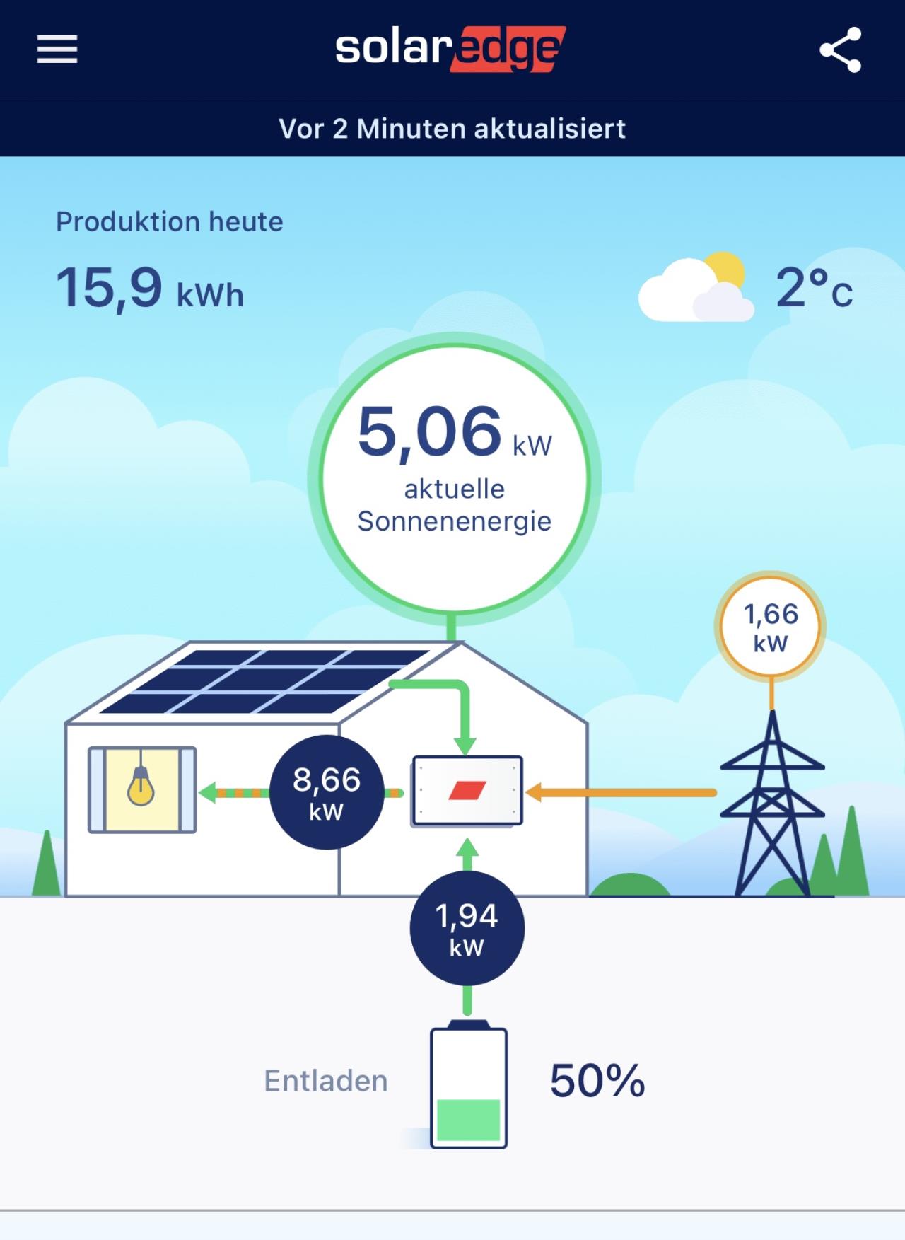

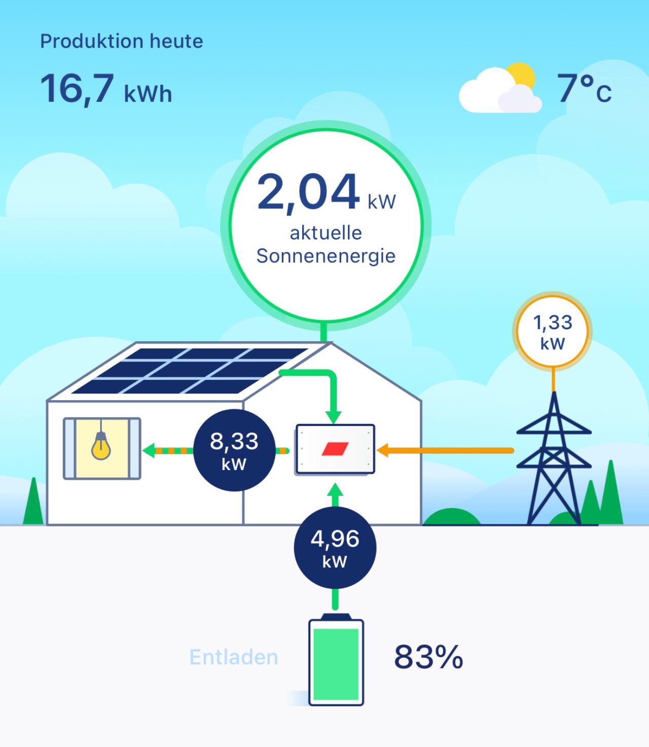

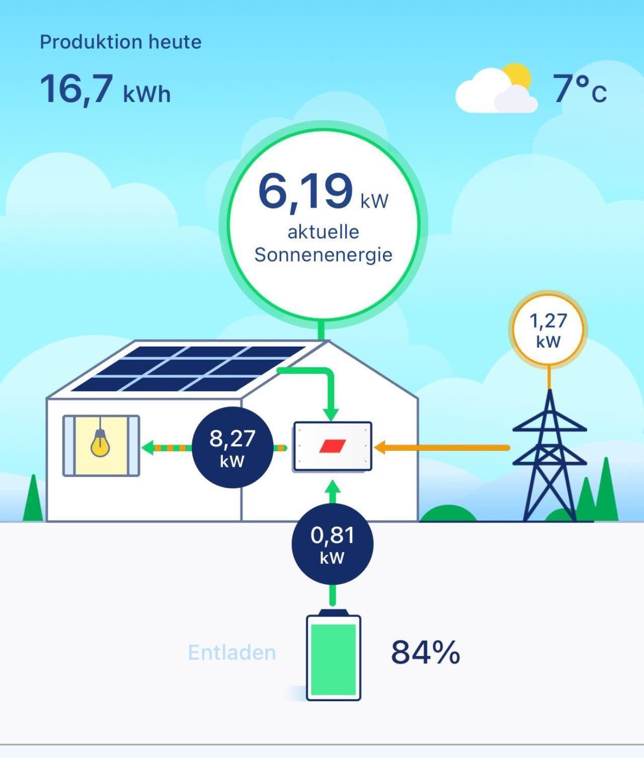

Habe eine solaredge Homebattery mit 9,2 kWh. Diese sollte eine entladeleistung von 5 kw haben. Lt den Werten entlädt sie jedoch nur deutlich weniger und zieht ganz schön vom Netz. Natürlich ist der Verbrauch ziemlich hoch. Wp läuft, kochen, Geschirrspüler und wallbox ziehen eben ganz schön an. Ich ging davon aus, dass nur das vom Netz gezogen wird was über dem liegt, was gerade vom Dach kommt plus eben die 5 kw vom Speicher. Manchmal gehen aber die 5 kw, daher denke ich nicht, dass irgendeine Begrenzung eingestellt ist. Hat jemand eine Erklärung dafür?

Sieht so aus als kann der Wechselrichter insgesamt nur 7kW von DC auf AC umsetzen. Was ist das genaue Modell?
  •  lize
18.3.2025  (#2)
Stimmt, das isses! hab einen 7 kw wechselrichter. Ich dachte das betrifft nur die Leistung vom Dach! Danke!!
  •  npalko
18.3.2025  (#3)
Dach und Batterie sind DC Strom, Hausnetz ist AC, wenn er nur 7kw AC kann, ist es egal ob vom Dach oder Batterie, es sind max 7kva AC die er bereitstellen kann, davon max 5 aus der Batterie.
