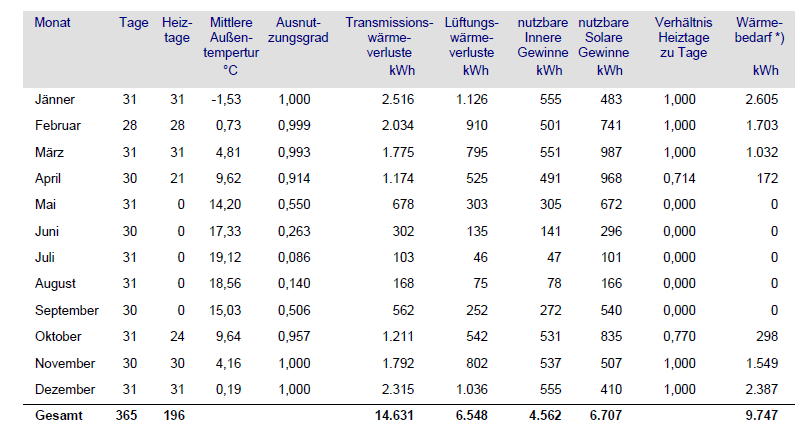

  •  mariof
11.3.2025  (#6)
Mein EAWEAW [Energieausweis] sagt folgendes (HEIZUNG, WW is nicht dabei, wenns passiv Kühlen ist würd ich sagen macht <1% aus, wenns aktiv ist je nach Standort vielleicht 3%): an meinem Standort
2025/20250311602088.png
Ergibt prozentuell:
Jän 27%
Feb 17%
Mar 11%
Apr 2%
May 0%
Jun 0%
Jul 0%
Aug 0%
Sep 0%
Oct 3%
Nov 16%
Dec 24%
total 100%
Könntest ja mal mit diesen Werten "hochrechnen". Aber mach keine Wissenschaft draus, es geht ja nur um eine ungefährabschätzung

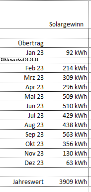

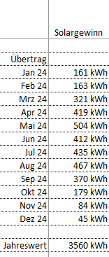

  •  passra
14.3.2025  (#20)
10m² Solar, 50° Neigung, fast Südausrichtung, leicht verschattet:
