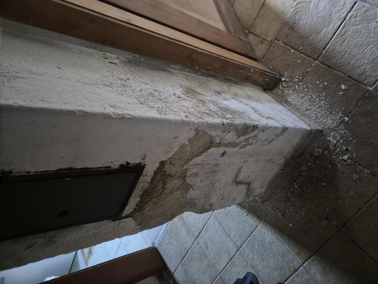

Ich interessiere mich für ein Haus (BJ 1985), das so recht gut in Schuss ist, allerdings macht mir der Keller sorgen. Bei der ersten Besichtigung habe ich die Fotos gemacht - und wollte euer Schwarmwissen nutzen, bevor ich einen nächsten Besichtigungstermin mit Gutachter/Gutachterin ausmache.
Kann hier jemand schon irgendeine Aussage darüber treffen wie schwerwiegend sich diese Feuchte im Keller auf die Sanierung(skosten) auswirken könnte? Da auch die innenliegenden Wände betroffen sind, denke ich, das die Feuchte von unten hochkommt.

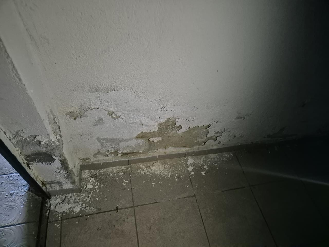

Bild Nr 1 und Nr 3 sehen mir nach aufsteigender Feuchtigkeit aus.

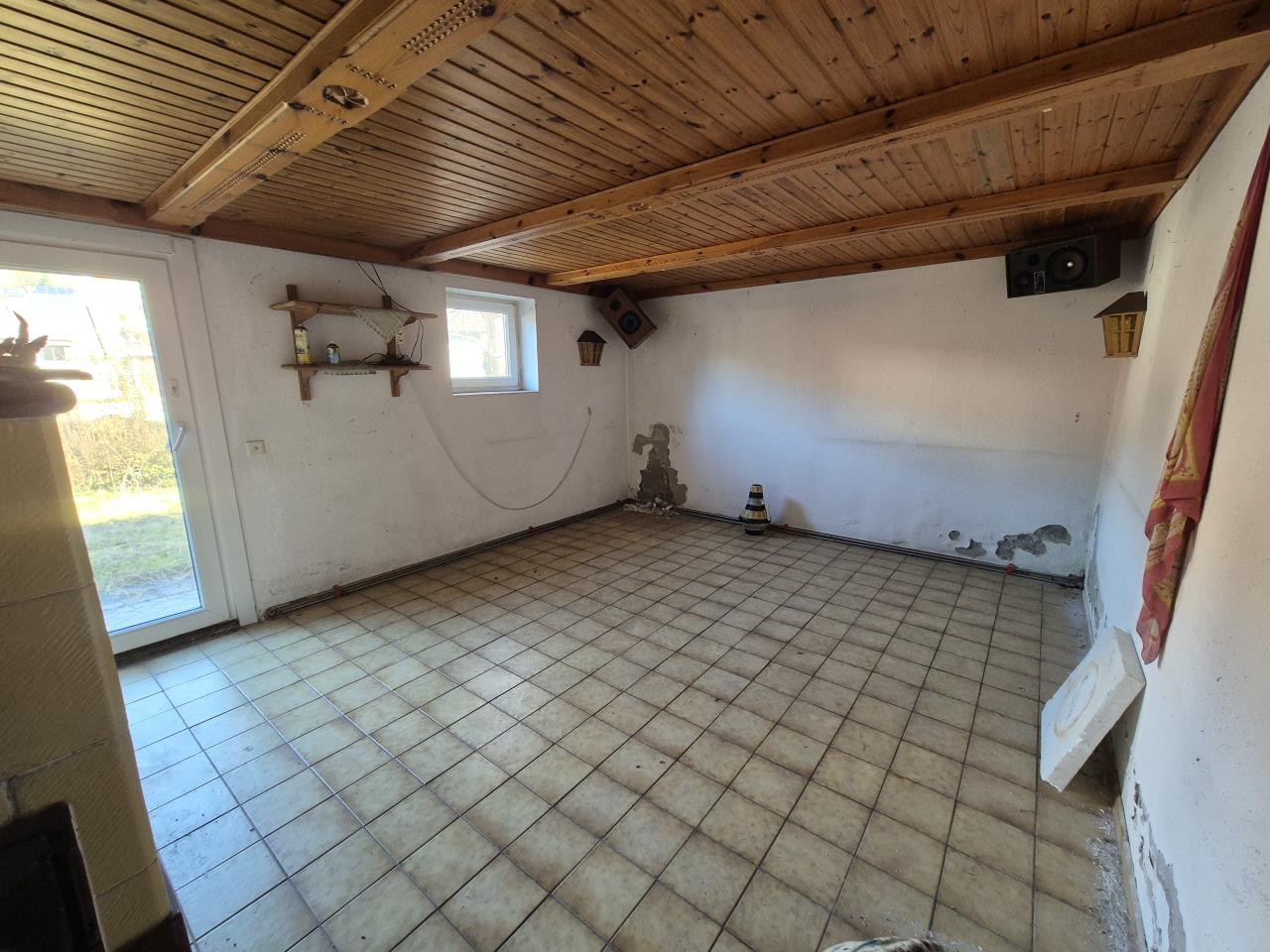

Bild Nr 2 schaut mir aus wie ein Rauchfang. Da könnte evtl. zusätzlich noch von oben Feuchtigkeit eindringen.
Aber dazu wird dir dein Gutachter sicher mehr sagen können.

Minimallösung wäre die Nutzung darauf anpassen. Schauen, dass man so wenig Feuchteeintrag in den Keller wie möglich einbringt. Bei schadhaften Stellen den Putz abschlagen und die Bausubstanz drunter trocknen lassen, ggf. mit einen Sanierungsputz ausbessern. Keine sperrenden Wandfarben oder gar Fliesen an die Wand, da sonst die Feuchtigkeit nur höher steigen wird.
Maximallösung wäre ein riesen Baustelle mit rundum aufgraben, abdichten, die Wände sperren und den Fußbodenaufbau neu inkl. Unterbau neumachen.

Das ist eindeutig aufsteigende Feuchtigkeit.
Ist das Grundstück eben (kein drückendes Wasser)? Ist der Boden eher schottrig oder lehmig?
Wäre interessant was aktuell für ein Putz drauf ist und welches Mauerwerk.
Mit Lüften und Kalkputz hat man wieder eine Zeit lang Ruhe.
