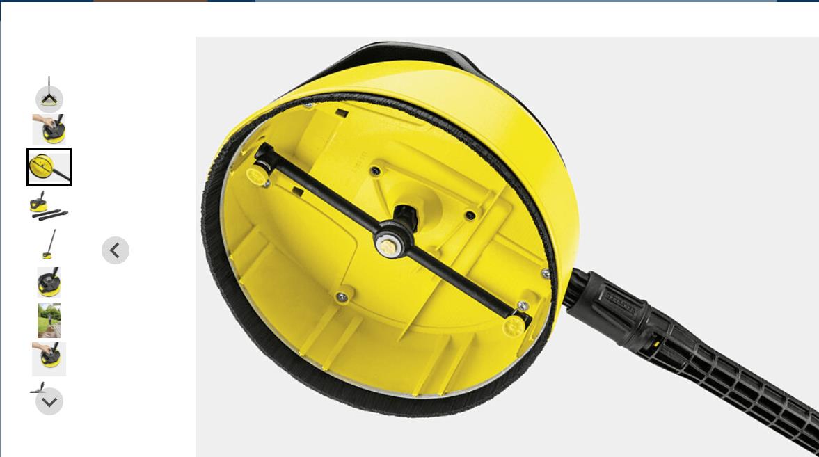

ich wollte gestern mit meinem 10J alten Kärcher K4 die Terrassenplatten mit der  Flächenreinigerbürste reinigen. Die mit dem Spritzschutzkorb und 2 Düsen, die rotieren.
2025/20250309331946.png
Leider kam immer nur ein Impuls, also 1-2 Sek. Schub, dann aus. Es dürfte nur bei einer Düse Wasser kommen.
Die Zuleitung bis zur Kupplung Bürste funktioniert, die Lanze somit ebenso ganz normal.
Was könnte die Ursache für den nicht permanent anliegende Druck und somit das impulsartige Verhalten sein?

Kann es sein, dass der K4 zu schwach ist für diese Flächenbürste? Habe den K7, da funktioniert es gut! Wie hoch ist der Vordruck zum K4?

Kärcher ist da ziemlich empfindlich. Oft sind unterschiedliche Düsen beim Flächenreiniger dabei (erkennbar an der Düsenfarbe) die je nach Kärcher getauscht werden müssen. Es geht da um den Gegendruck für den Druckschalter.
Wenns gar nicht geht fahr zum Karcher Shop nach Ratzersdorf. Dort helfens die weiter.

@AH, ich habe den K4 seinerzeit genau mit diesem Zubehör gekauft. Das sollte also schon passen. Den Flächenreiniger hatte ich aber nicht oft im Einsatz.
@fruzzy: das ist eine gute Idee, danke für den Hinweis. Liegt quasi am Weg, wenn ich Mittagessen fahre😊.
Grundsätzlich: kann es sein, dass der K4 einfach aufgrund des Alters nicht mehr genügend Druck aufbauen kann bzw. der Druck über die Jahre nachgelassen hat?

speeeedcat schrieb: ich habe den K4 seinerzeit genau mit diesem Zubehör gekauft.
Aha, dann müsste er schon gehen! Bei mir war die Flächenbürste dabei beim Kauf.
Vielleicht bekommt er nur zu wenig Wassermenge? Schon probiert, nur einen ganz kurzen Schlauch vom Wasserhahn zum K4 zu nehmen?

Die normale Pistole geht, auch wenn Du länger drauf bleibtst?
Also wirklich Druck aufbauen und so?
Dieses Impulspumpen ist normalerweise ein Anzeichen, dass der Pumpenkopf einen Haarriss hat.
Dann kanst das Teil wegwerfen.
