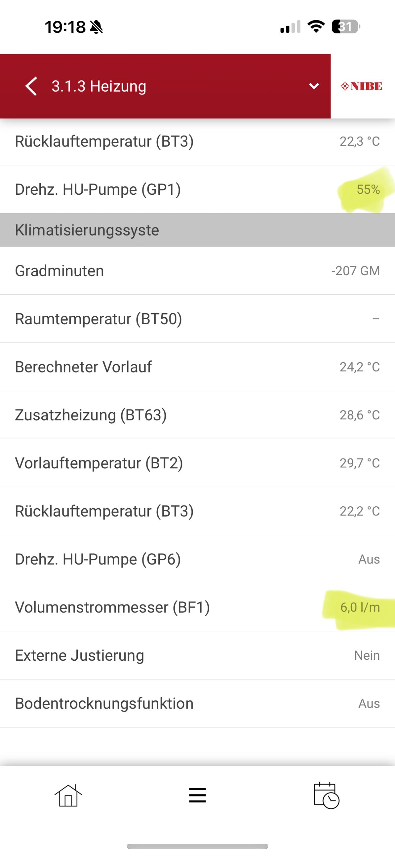

wir haben nun zum zweiten Mal folgendes Problem bei unserer Nibe VVMS320 + F2120-8 beobachtet:

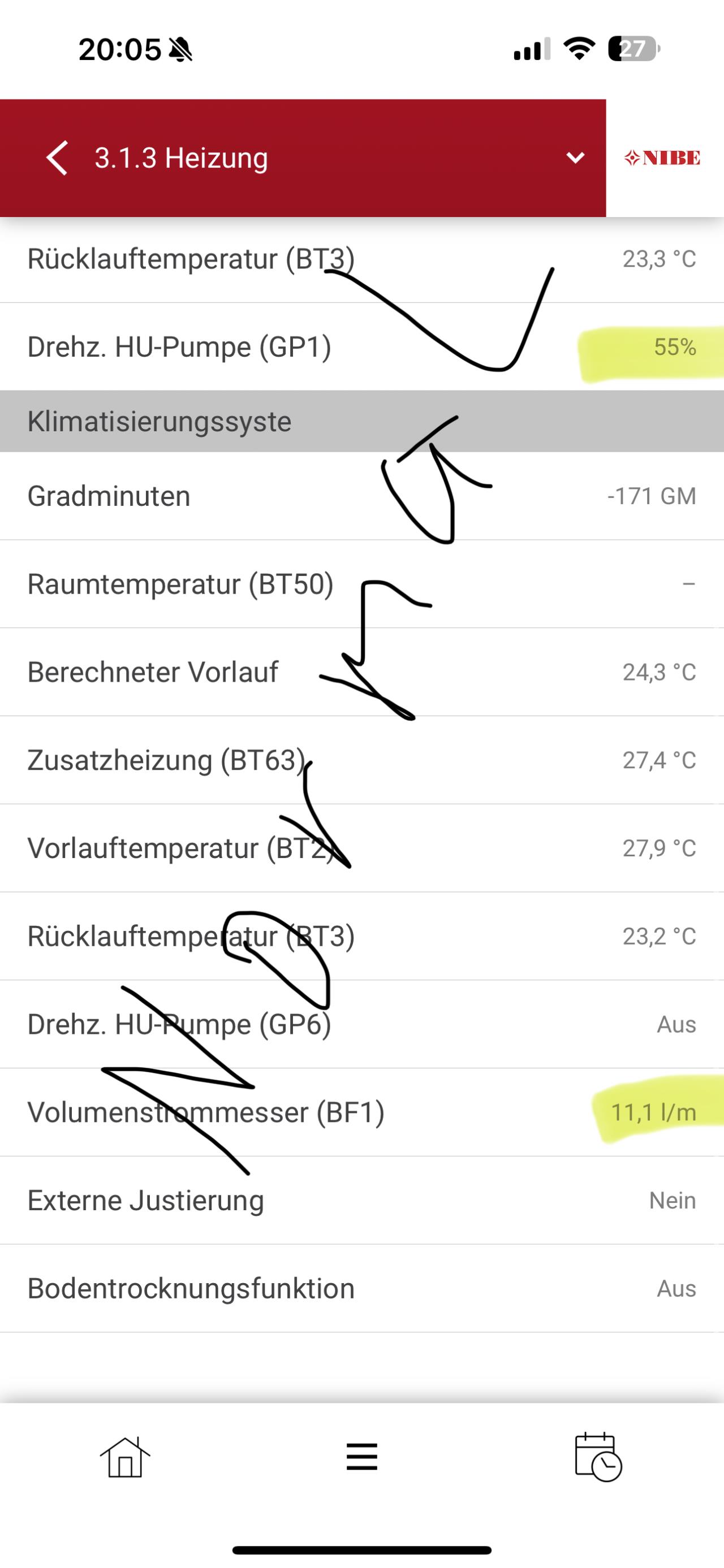

Nach einer Brauchwassererhitzung startet der Heizbetrieb, aber die Heizungsumwälzpumpe GP1 bleibt im Stand-by-Modus und schaltet nicht auf Heizbetrieb um. Der Durchfluss bleibt bei 6 l/min (25% Drehzahl), statt der üblichen 11 l/min bei 55 % fixer Pumpendrehzahl.
Paradoxerweise zeigt die Nibe-App 55 % Drehzahl für GP1 an, doch das Betriebsgeräusch der Inneneinheit und auch der Volumenstrommesser deuten darauf hin, dass die Pumpe nicht tatsächlich mit dieser Leistung läuft. Das ist auch in den angehängten Screenshots ersichtlich.
Durch den geringen Durchfluss steigt die Vorlauftemperatur schnell an, die Gradminuten werden rasch abgebaut, und es kommt zu sehr kurzen Heiztakten. Sobald das Problem auftritt, bleibt es bei allen folgenden Heiztakten bestehen  also der Rückfluss ändert doch nicht trotz Heizbetrieb – ein Neustart der Anlage behebt es jedoch.
