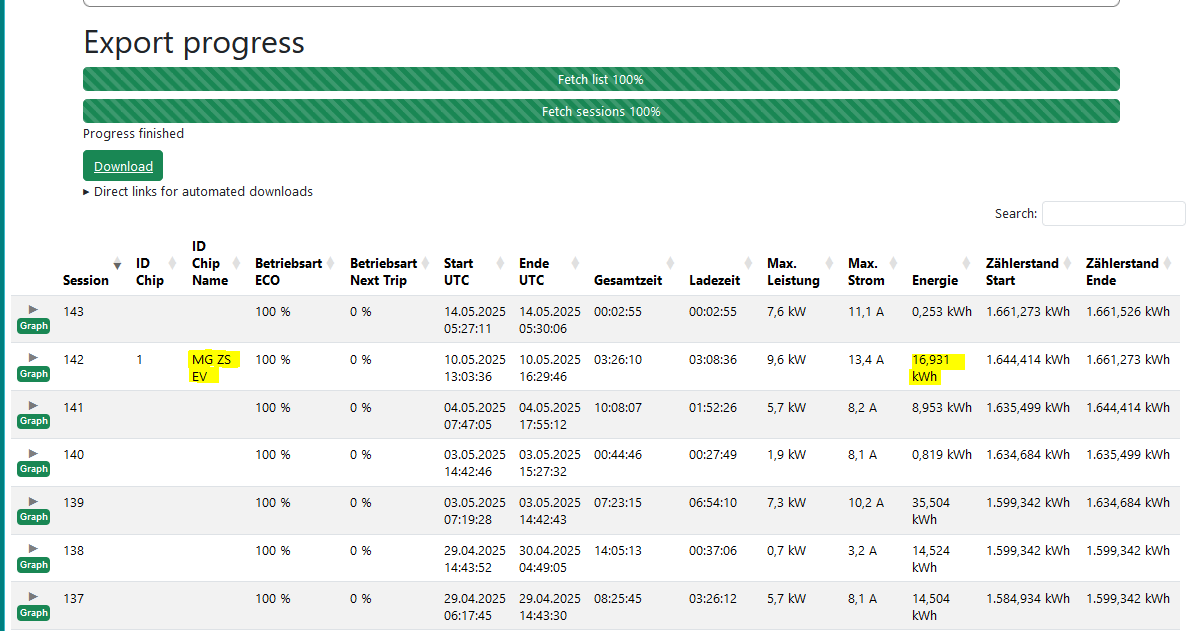

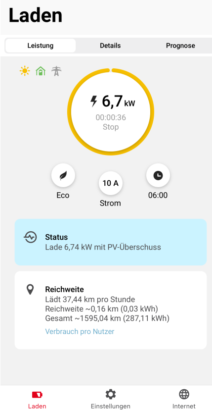

https://www.kraweuschuasta.at/media/images/planbwallbox33-large.jpgBildquelle: https://www.kraweuschuasta.at/media/images/planbwallbox33-large.jpg
https://www.kraweuschuasta.at/media/images/planbwallbox35-large.pngBildquelle: https://www.kraweuschuasta.at/media/images/planbwallbox35-large.png
Die Wallbox (wurscht ob mobil oder stationär) ist ja auch nur ein Kastl, das die 3 Phasen durchschleicht und an FI, paar Schnittstellen und bissl Intelligenz drin hat. Also für Netx Trip laden, oder PV überschuss oder im billigen Zeitraum bei stündlich flexiblem Strombezug....

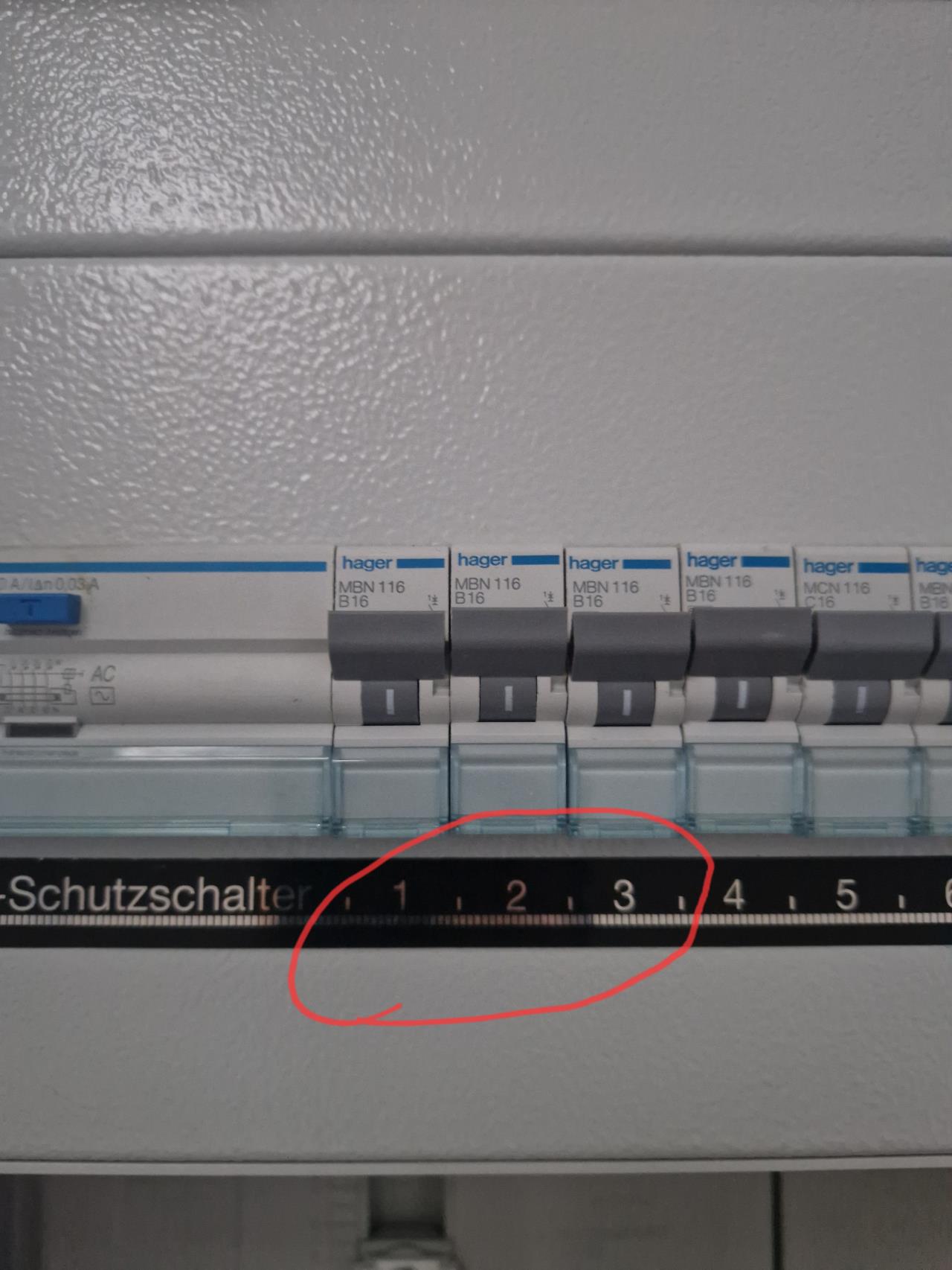

Vielen Dank. Ich hab jetzt bei mir nachgesehen. Der Starkstromanschluss ist aktuell mit diesen drei Schutzschaltern gesichert. (1-3) dh diese müsste / sollte ich jedenfalls auch durch einen FI austauschen?
2025/20250513609636.jpg

hausbauer87 schrieb: Der Starkstromanschluss ist aktuell mit diesen drei Schutzschaltern gesichert. (1-3) dh diese müsste / sollte ich jedenfalls auch durch einen FI austauschen?
Nö, die sollten schon an einem FI hängen (ich rate amal an dem links daneben)
Normalerweise kommt  (vereinfacht):
[Strom vom Zähler] === [FI =Fehlerstrom] ===[Leitungsschutzschalter] === Verbraucher/Licht/Steckdose/wasauchimmer
Statt der Kombination [FI =Fehlerstrom] ===[Leitungsschutzschalter]  kannst Du auch einen sog, FI/LS verbauen lassen, der hat beide Funktionen in einem
Bezüglich auslösecharakteristik (das ist das B bei deinen LSS am Foto) muss ich passen, was da gehört, ich frag da immer meinen Funkenschuasta um Rat....
Vermute (Achtung unwissenschaftlich, rechtlich nicht bindend und eh nur geraten) müsste Charakteristik B passen.....
Du kannst amal an Verbraucher an den Starkstromanschluss anstecken und den FI Testknopf drücken, wenn der Strom weg ist, dann hägt der Kraftstrom an diesem FI.
ICH persönlich wollte lieber en eigenen FI (in meinem fall FI/LS) dafür haben....
LG Wolfgang
ja die drei hängen an dem linken FI, da hängt alles dran, das ganze Haus.
14.5.2025  (#17)
Hi
Ich bild mir ein, Auslösecharakteristik A am FI zu erkennen, das wär für die Wallbox OK, bin mir aber ned sicher, ob es klug/erlaubt ist, die zu mischen.
Wie gesagt, ICH würd ma einen zusätzlichen FI oder FILS reinbauen lassen.
Generell vielleicht ka blöde Idee, sonst ists im ganzen Haus finster, wenn irgendwo der Fehlerstromschutz anspricht....
Ich hab alle Stromkreise, die aus dem Haus raus gehen an div. FILS hängen.

wir haben 2022 den im carport vorhandenen starkstromanschluß verwendet und dort einfach den Fronius (pv-anlage ist auch fronius mit BYD batterie) wattpilot GO j22 angesteckt
ich lade mittlerweile mein privates e-auto wie auch zwischendurch das firmenauto (ohne abrechnen)
am wattpilot hab ich eigentlich noch nie die 16A eingeschalten gehabt sondern zumeist überschuß oder 10A max. 12A am wattpilot aktiviert - funktioniert sehr gut
optisch ist ein fix-anschluß natürlich schöner umzusetzen, aber das stört mich nicht
auswerten kannst du beim wattpilot (nicht MID fähig...) jederzeit mehrere autos indem du pro auto einen chip anlernst und dann beim start des ladevorgangs den chip dagegen hälst
auswertung sieht dann so aus - und einträge ohne MG-ZS-EV sind das private auto
gerade durch die fronius wechselrichter sehr gut integriert
und bei mittelmäßiger sonne schalte ich regelmäßig das überschußladen aus, und dreh den wattpilot auf 6A runter
2025/20250514704412.png
