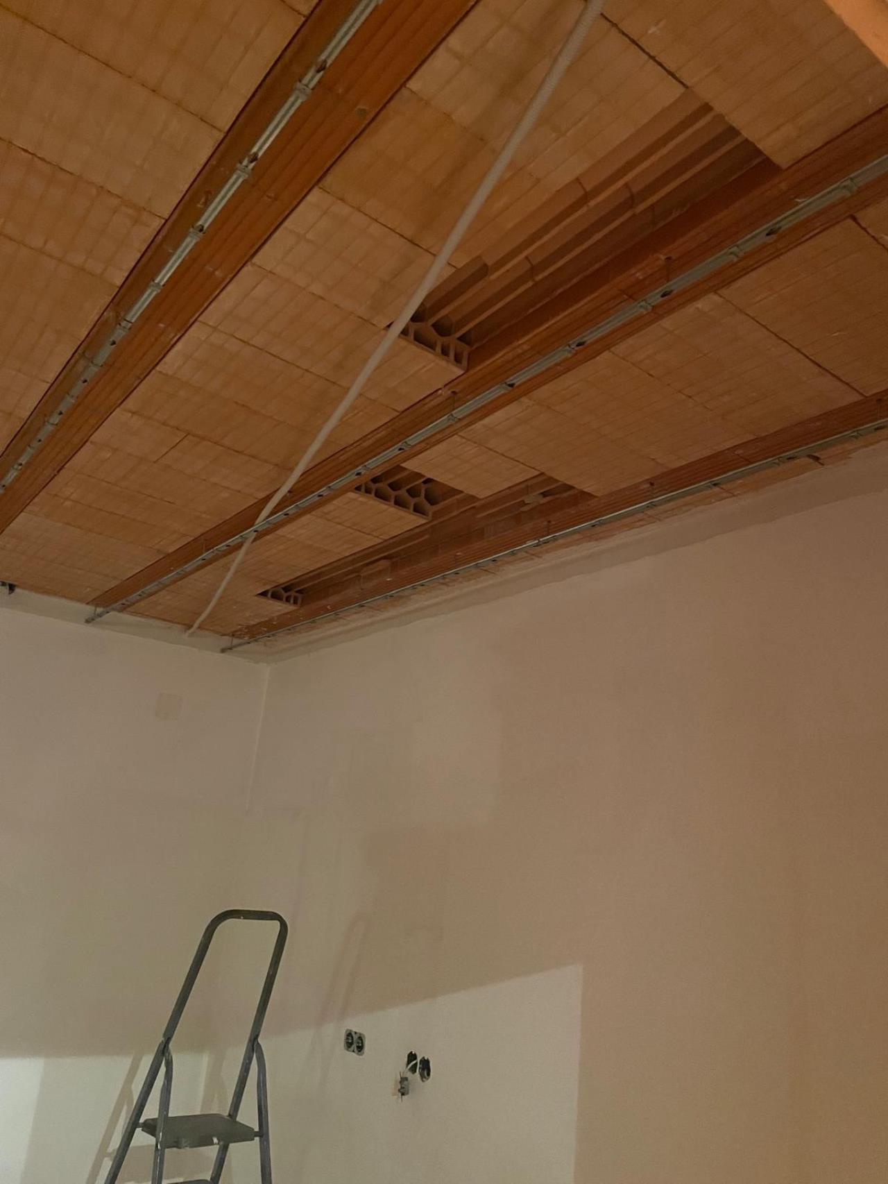

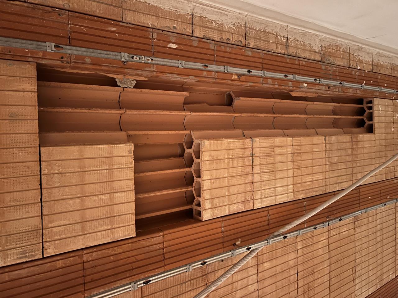

mein Mann und ich haben bei unserem 2002 Haus die Decken Paneele im Wohnzimmer (EG) runter genommen und mit diesen sind Teile der Einhängeziegel runter gefallen. direkt drüber sind die Schlafzimmer.
Im ersten Moment ein Riesen Schock für und - was ist eure Einschätzung?

Ich denke mal, dass der unverputzte Zustand auch mitschuld ist, dass die Ziegel sich mehr bewegen/lösen konnten.
Wie hoch ist der Aufbeton auf dem Ziegel? Ist eine Lage Stahlgitter im Beton vorhanden?

Das wissen wir leider noch nicht. Oben drüber sind die Schlafzimmer mit kompletten Boden.
Es ist kein Rohbau sondern eigentlich ein bezugsfertiges und auch ein teilmöbliertes Haus und wir haben "nur" die Deckenpaneele herunter genommen.
Dann sind diese Ziegel teilweise gelöst (oder waren schon gebrochen) und runter gefallen.

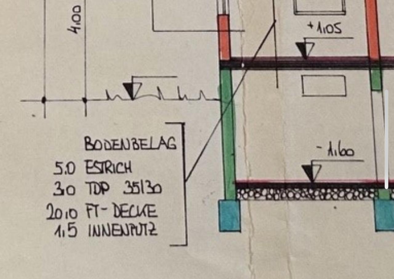

Im Einreichplan ist kein Höhenschnitt über Bodenaufbau? Gibt es Unterlagen/Lieferscheine/Rechnungen von der Rohbauphase von damals?

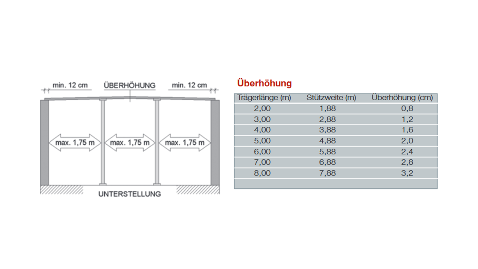

Ist schon komisch. Ich würde mit einer Schlagschnur einmal die Überhöhung der Träger messen. Viel mehr kann man nicht machen.
2025/20250303294518.png
3.3.2025  (#5)
Die Überhöhung wird im eingebauten Zustand (mit Aufbeton) deutlich geringer ausfallen.
Statisch wird im Eck die Welt nicht untergehen ... immer diese dynamischen Lasten emoji

Ich habe folgendes im Einreichplan gefunden
2025/20250303659213.jpg

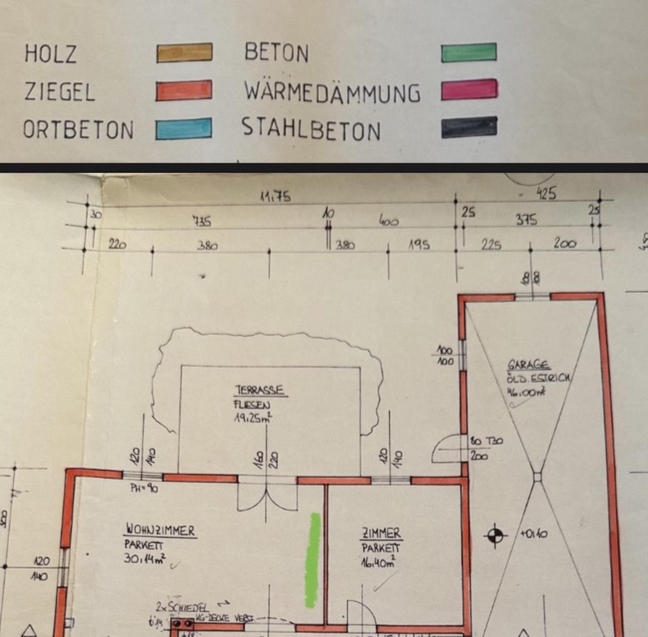

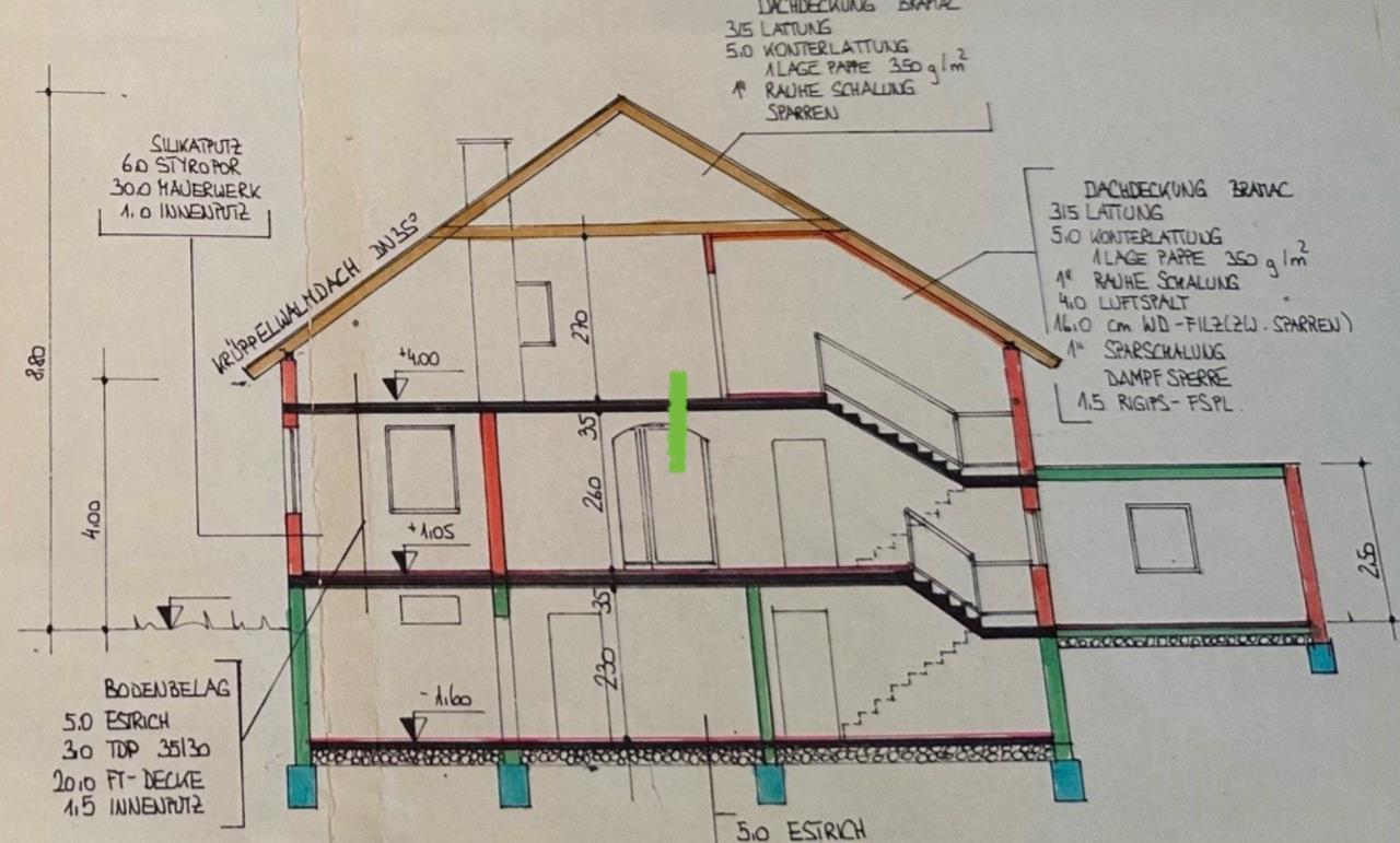

Ist die Wand im Hintergrund tragend, oder als Zwischenwand ausgeführt????
Welche Wände stehen wo im Geschoss darüber?
Zeig doch den gesamten Einreichplan, und markiere die betreffende Stelle.
Der Schnitt vom UG macht keinen Sinn, wenn der Schaden in der Decke über EG  ist.

Das ist eine Zwischenwand aus Ziegel.
Wir haben die Decke runter genommen weil sie uns optisch nicht gefallen hat und wir andere Panellen oder Gipskarton machen wollten. Wir haben aber inzwischen festgestellt, dass die Ziegel davor schon gebrochen waren und nur auf den Panellen aufgelegen sind.
Wir sind jetzt am überlegen es zu verputzen und dann Gipskarton drüber zu geben.

  •  Hobbyplaner
4.3.2025  (#14)
Somit hat sich meine Annahme bestätigt, dass es sich um eine Zwischenwand  handelt.
Leider fehlt noch immer der Grundriss vom DG....
Aber ich befürchte doch eine zu hohe, bzw. eine zu unterschiedliche Durchbiegung der benachbarten Träger. Erlaubt wäre L/250.
Sollte das tatsächlich überschritten sein, würde ich schon einen Statiker zu Rate ziehen. Wobei der Ziegel als Holkörper gerechnet wird, der keine statische Funktion erfüllt.

Ich würde an den ausgebrochenen Stellen an der Unterseite Stauss-Ziegelgewebe andübeln und hinter dem Gewebe den Hohlraum ausschäumen, zuvor mit Drucksprüher Hohlraum anfeuchten. Schalltechnisch wäre verschließen des Hohlraumes mit mieralischem Material besser, aber da müsstest einen guten Maurer/Putzer finden der so dick auf der Decke aufträgt. Aber eine  gewichtsmäßig sehr leichte Perlitte/Zement-Mischung könnte in der Stärke auch auf auf der Decke halten. Dann ausschließlich verputzen ohne weiterer abgehängter Decke. Die Elektroleitung mit Mauernutfräse in die Ziegel einfräsen, jedoch nicht in die Ziegelträger.
