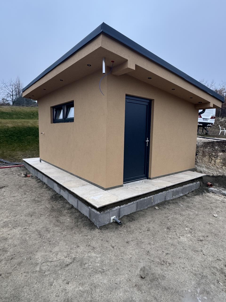

warum nicht gleich massiv? Hatten auch lange überlegt eine Biohort-Hütte aufzustellen. Fundamentplatte haben wir so und so gemacht.....dann sind wir zu dem Entschliss gekommen gleich massiv zu bauen. War jetzt nicht um so viel teurer bei der Größe. Natürlich in Eigenregie.
Sieht sehr gut aus. Die 8,6m2 Biohort Hütte kostet aktuell inkl. Lieferung €2900.
Habe einen Zimmererspezl der in der Freizeit solche Hütten baut, unte €6000 schaffen wir das ned in derer Größe und will auch nicht zu viel Zeit reinstecken, da noch einiges anderes ansteht. Die Hütte wird hinter dem Haus stehen und es kommen nur Gartengeräte und Rasenmäher rein, also so eine schöne Hütte wäre a bissi überschießend.
