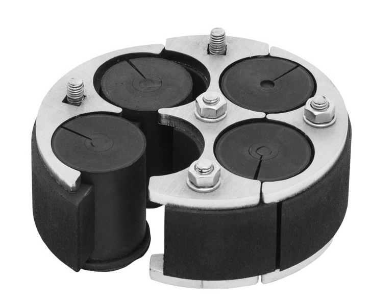

ich bin auf der Suche nach einem runden 4 fach Soleverteiler den ich gleich nach der Ringraumdichtung setzen kann.
Zum Hintergrund: Bei mir werden es jetzt 2 Tiefenbohrungen Duplex 32 mit 130m
Da ich keine Lust habe zwei teure Soleverteiler zu setzen die dann auch noch draussen sind kommen da jeweils 20m Anbindeleitung zum Haus (Mini Ringgraben) und durch zwei 4 fach Ringraumdichtungen die 8 Rohre ins Haus.
2025/20250220630918.png
Von den T Balken bin ich an sich sowiso nur mässig begeistert da sie mmn Strömungstechnisch nicht Ideal sind.

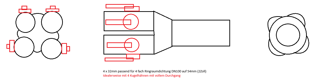

Was mir vorschwebt ist ein 4 fach Hosenstück wo ich die 4 32mm Leitungen anschliessen  und wo auf der zweiten Seite ein 54mm Abgang ist.
Und idealerweise wäre einer der zwei Stück (Warme Seite der TB) mit 4 Kugelhähnen versehen.
2025/20250220158721.png
Ziel der Aktion ist minimale Strömungsverluste durch keine Takosetter und keine 90° T förmigen Verbindungen die man in normalen Soleverteilern hat.
Ausserdem kann ich dann so gerade aus in die WP WP [Wärmepumpe] hinein fahren (Flexibler Panzerschlauch) und spare mir einen weiteren 90° Bogen.

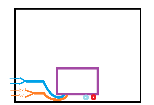

Soll im Heizraum ungefähr so ausschauen:
Links die Kellerwand mit der Ringraumdichtung, dann die 4 fach Hosenstücke /übereinander angeordnet) und flexibler Panzerschluauch zur Nibe (ja no na ned wird da wo ein Tstück drinnen sein müssen für den Ausgleichsbehälter und auch Befüllamatur braucht es)
2025/20250220279794.png

ich befürchte, du musst dir das selbst schweißen.
das größere problem ist dann aber der abgleich und einzelnes spülen/entlüften. das geht nämlich nicht.
ok, man kann natürlich spülanschlüsse davor setzen, aber n paar durchflussanzeiger wären auch cool. wie will man sonst sehen, was da durch geht?
der druckverlust von nem verteiler und ein paar bögen ist halb so wild, wenn man dann nicht mit fingerdickem rohr um tausend ecken will.

Wenn alle Längen gleich sind brauche ich ja keinen Hydraulischen Abgleich.
Ich möchte ihn ggf über die Temperatur machen denn wenn ein keis mehr/weniger durchströmt wird sollte man dies mmn in der Temperatur sehen. Zumindestens wohl genau so gut wie diese Schätzeisen von Takosetter.
Füllen/Spülen hätte ich mir gedacht macht man qasi Rückwärts. Also erst mal 3 Hähne auf der späteren Warmen Seite zu und man befüllt von der kalten Seite her. Kommt keine Luft mehr dreht man erster Hahn 2 auf und dann Han 1 zu um den Kreis 2 zu Füllen/Spülen usw. bis alle 4 gefüllt sind.
Laut einem Post von Arne kostet ein 90° Knick gleich viel Druckverlust wie 20m Rohr.
In einem 4 fach Soleverteiler wird 8 mal das Wasser um 90° umgelenkt... das wären ein paar Meter. Dazu dann noch die Takosetter die auf die Sole so wirken wie wenn du beim Autofahren dauerhaft leicht die Handbremse angezogen hast.

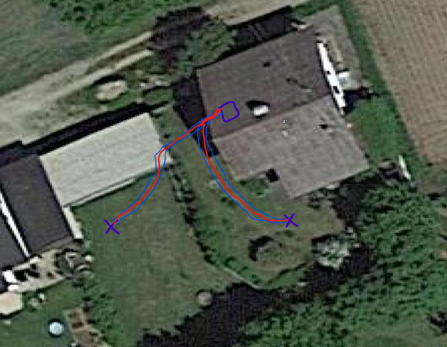

Die Warme Seite werde ich gleich bei der Bohrung ein Hosenstück setzen und dann wenn die zwei TB kurz vorm Haus zusammenkommen das zweite auf 50mm. So kann ich die Warmen Leitungen besser Isolieren (33*33cm Styroporblock) und die Kalten wirken als kleiner Flächenkollektor
So soll das ca. Verlaufen und ausschauen
2025/20250223386264.png
2025/2025022321089.png
Edit: Bohrungen (2*130m Duplex) sind ca. 17m auseinander und Leitungslänge bis Haus jeweils ist ca. 18m
Macht für die warme Seite 71€ und somit 218€ für beides
Wo es dann Teuer wird ist um wieder von den 50mm runter zu kommen auf die 1" der Nibe
da ist man dann für zwei Elektroschweißmuffen einen guten Hunderter los.
