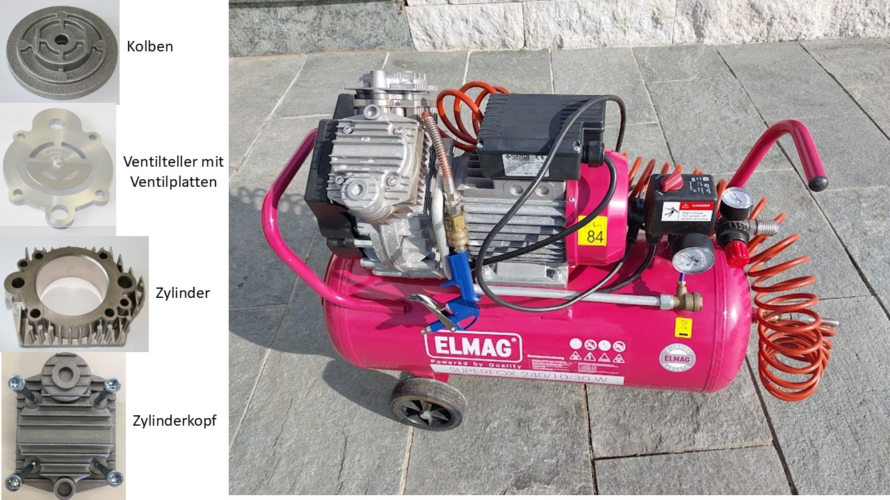

Zuerst muss man die notwendige  Daten für die Auswahl zusammenstellen.
Z.B.:
Größe des Druckluftkessels
Verzinkt oder nicht.
Max. Druck - 8 oder 10 Bar
Drehzahl 1400 oder 2800 U/min
Effektive Liefermenge bei 80% des max.  Kesseldruckes
Preissegment - günstig Heinwerker 150 - 350€,  höherwertig 600  - 3000€
z.B. ÖLfreier Kompresser als Ergänzung zum Güde 805/11/100
Elmag Superfox 240/10/30 W   Neupreis ca. 750-850€.  Verdichter baugleich mit dem Güde Airpower 350 um ca. 600€.
Kessel 30l
nicht verzinkt
max. Druck 10 Bar
Drehzahl 1400 U/min
Effektive Liefermenge   52l/min
Preissegment Höherwertig
2025/20250221571738.jpg
Diese Bauweise im günstigen Preissegment brauch ich nicht.  Mein Elmag hab ich gebraucht um 200€ gekauft. Pingelig wie ich bei Werkzeugen bin, hat er neue Zylinderkopfdichtungen und neue Edelstahl Zylinderkopfschrauben bekommen.
