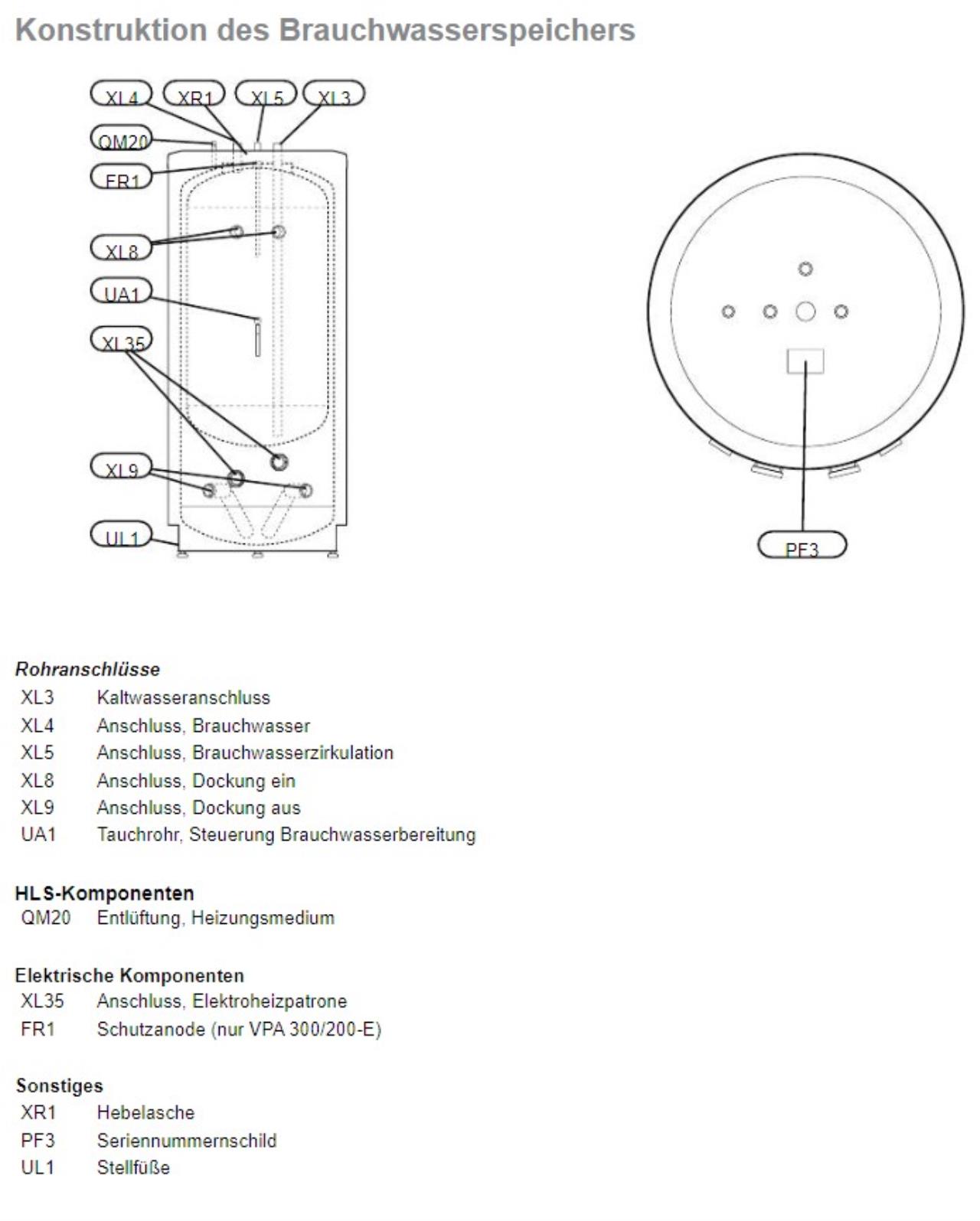

  •  cacer
18.2.2025  (#8)
2025/20250218213162.jpg
als VPA 300/200 müsste es einen doppelmantelspeicher geben.
frag mich auch schon länger, ob der wie der greenwater ist.
19.2.2025  (#9)
ist er. aber mwn nicht mehr bei Nibe gelistet...
wie wir mit den ESH ESH [Energiesparhaus]-powerusern in Schweden waren war das produktmanagement ziemlich erstaunt daß wir so auf den doppelmantel stehen und was wir mit ihm aufführen... 😉
hatte brink in seiner präsentation...

20.2.2025  (#14)
ne,
der VPB ist mit rohrwändeltauscher
der VPA Mantelspeicher. (von dem hatte ich als frage das bild gepostet)

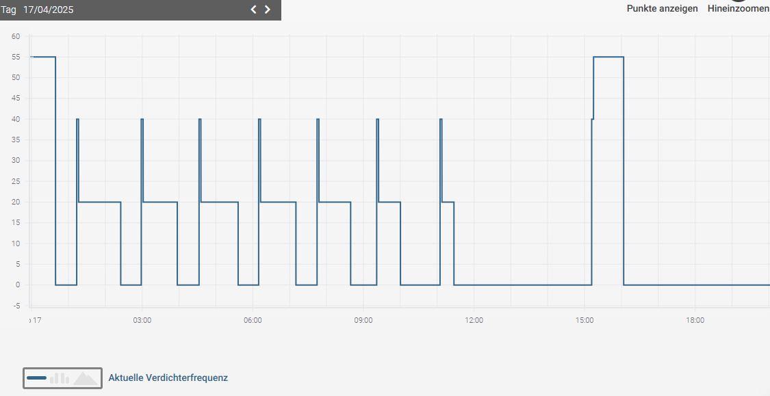

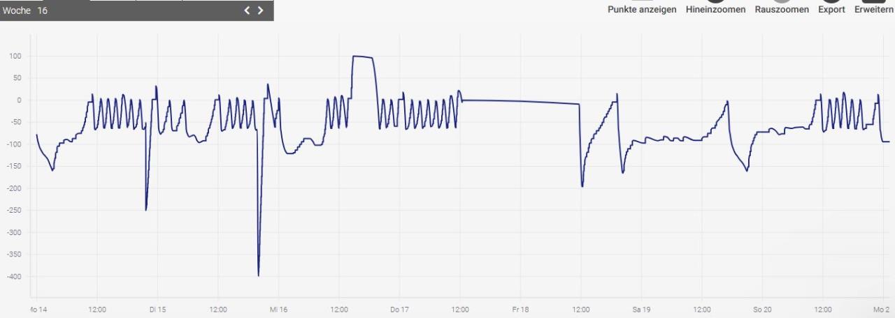

ich habe mal wieder eine Frage an das hier vorhandene
2025/20250423153818.jpg
gebündelte Wissen.
jetzt in der Übergangsperiode ist die Zahl der Verdichterstarts relativ hoch (siehe Bilder Gradminuten eine Woche und Verdichterfrequenz
2025/20250423720823.jpg
1Tag als Beispiele).
Die will ich geringer halten, da sie mir zu hoch erscheinen.
Ich würde dazu gern die Gradminuten auf -250 oder -400 senken.
Wie mache ich das ? Ich habe unter 7.1.10.3 die Einstellungen Heizung automatisch und bei Gradminuten Istwert, da kann ich auf 400 stellen, das scheint mir aber nur einmal zu gehen und ist dann nicht gespeichert, jedenfalls beim nächsten mal sind da immer deutlich höhere Werte (-52, -68, -90 ..., sieht ja auch auf dem Bild so aus.)
Was könnte ich da noch optimieren ?
23.4.2025  (#16)
da sieht man daß die KI in der heizungsregelung uns - noch - weit hinterherhinkt.
wie das kleinkind das 10.000 mal hinfällt bis es aufsteht und geht...
du mußt den automodus (KI) rausnehmen, dann kannst du den startwert gradminuten setzen.

23.4.2025  (#17)
...und was sagt die Torte bei 7.1.10.1 (IIRC)? Da auf keinen Fall "Auto", sondern BW auf 180 und Heizung auf 0 stellen, falls noch nicht geschehen.
  •  hegoss
24.4.2025  (#18)
danke,
automodus aus und startwert erst mal auf -400 Gradminuten gesetzt

Und noch eine Frage, wenn der Verdichter startet geht er nach Diagramm immer erst auf 40 Hz um dann kurz danach wieder auf 20 Hz zurückzugehen, wieso ?

hegoss schrieb: d noch eine Frage, wenn der Verdichter startet geht er nach Diagramm immer erst auf 40 Hz um dann kurz danach wieder auf 20 Hz zurückzugehen, wieso ?
Das ist normal so. Kann man gar nicht ändern.

hegoss schrieb: wenn der Verdichter startet geht er nach Diagramm immer erst auf 40 Hz um dann kurz danach wieder auf 20 Hz zurückzugehen, wieso ?
Ist normal so. Meine Vermutung: Damit beim Start die Schmierung gleich mal da ist sind 40 Hz besser geeignet als 20 Hz.

25.4.2025  (#21)
ja das sieht (ab Mitte Diagramm) jetzt schon viel besser mit den takten aus
