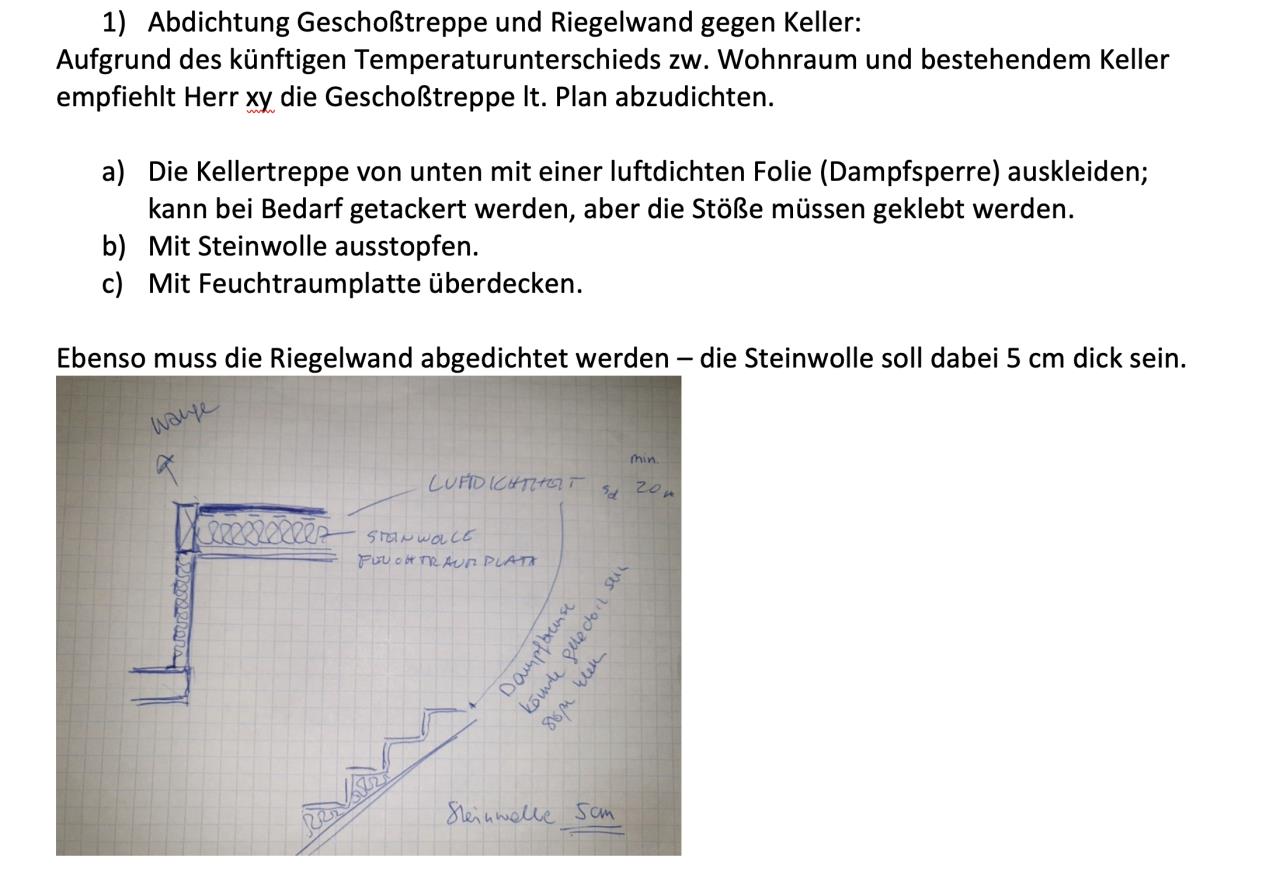

wir wollen unsere Geschoßtreppe gegen den Keller dämmen. Wegen Umbaus herrschen hier künftig größere Temp.unterschiede als früher.
Wir haben dazu vor recht langer Zeit eine Anleitung erhalten - siehe Bild:
Meine Frage:
Das Abkleben mit Dampfsperre ist kein Problem.
--> Wie aber soll die Steinwolle halten (siehe: "ausstopfen"), wenn über-Kopf gearbeitet wird?
Gibt es alternative Vorschläge?
Danke und LG

Muss es Steinwolle sein?
Ich würde mit Styropor oder XPS Platten dämmen.
Bei Bedarf kannst die Spalten mit PU- Schaum zumachen und dann kannst es mit Rigips Verkleiden.

Hallo und danke. Würdest du Styropor oder XPS kleben? Hebt das auf der Dampfsperre?

Die Dampfbremse/-sperre gehört auf die Innenseite zum beheizten Raum. Die Konstruktion soll nach außen hin diffusionsoffener werden.

Würde die Dampbremse mit Kolzkantel niederschreiben.
Die höhe vom Holz mit Styropor auskleiden und den Rigips am Kolz anschrauben

Ich persönlich würde gerade bei der Treppe auch auf den Brandschutz achten und kein EPS/XPS verbauen. LG
