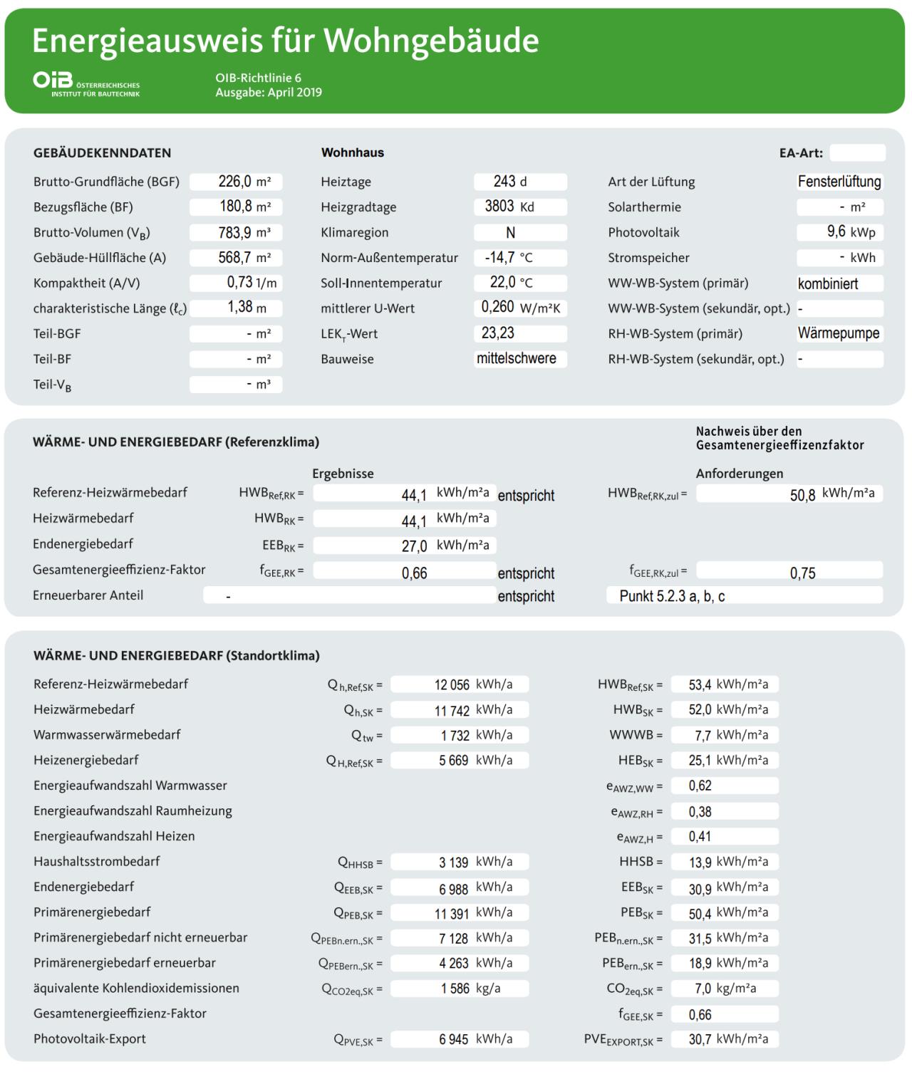

Liebe Community,
wir stehen kurz vor der Realisierung unseres Einfamilienhauses und sind auf der Suche nach einer richtig dimensionierten Luftwärmepumpe. Wir haben bereits mehrere Firmen angefragt und erhielten leider sehr unterschiedliche Meinungen und Dimensionierungen in Bezug auf die Leistung. Deshalb hoffen wir auf euer Fachwissen.
Zum Bauvorhaben:
- ca. 170m2 Wohnfläche
- 25cm Ziegel + 20cm Vollwärmeschutz
- 4 Personenhaushalt
- Fußbodenheizung und evtl. Wandheizung im Bad
Nachfolgend der Auszug vom Energieausweis:
2025/20250217361277.jpg
Was ist eurer Meinung nach die richtige Dimensionierung und Leistung der Luftwärmepumpe für unser Bauvorhaben?
Solltet ihr noch Informationen benötigen, dann bitte um Info.
Vielen Dank bereits im Vorhinein.

Wieso überhaupt LWWP LWWP [Luft-Wasser-Würmepumpe]? Warum kein RGK RGK [Ringgrabenkollektor]? (Warum keine KWL KWL [Kontrollierte Wohnraumlüftung]?)
Mich wundert etwas der doch recht hohe HWB trotz WDVS WDVS [Wärmedämmverbundsystem]. Wie sind die Aufbauten der Hüllflächen?

Wundert mich auch, bei 25cm Ziegel + 20cm VWS kanns ja an der Außenwand kaum liegen.
Wie sieht Bodenplatte und oberste Geschossdecke aus?
Mittlerer U-Wert von 0.26 is echt nicht berühmt 🤢

Bevor ich hier in die Dimensionierung einer Wärmepumpe einsteige, würde ich hier jedenfalls die thermische Hülle optimieren.
In 2025 ist ein
sudo schrieb: Mittlerer U-Wert von 0.26 is echt nicht berühmt
echt nicht berühmt, kann es nur wiederholen. Gerade zweischalig sollte man sich eher an 0,2  und kleiner orientieren.
In weiterer Folge kann man sich dann ansehen, welche WP WP [Wärmepumpe] für diese Heizlast am besten passt, und ob vielleicht Erdwärme leicht zu realisieren wäre.

Energieausweis ist Papier. Solare Gewinne sind da nicht berücksichtigt. Wie ist die geografischen Ausrichtung der der Nutzflächen? Wir haben vor 15 Jahren mit den gleichen bauphysikalischen Parametern gebaut, nur 120 m2 und alle Räume Süd mit grossen Fensterläden. Verhältnis Fassaden- zu Fensterflächen, je Himmelrichtung ist noch wichtig? Gibt es einen Kaminofen? Mindestens 10 kWh Batteriespeicher bauen, eher mehr. Bei > 16 heizkreisen keine ERR ERR [Einzelraumregelung] oder Puffer vorsehen. Wp direkt anbinden. Warmwasser direkt elektrisch oder Wp Kombigerät. Bei mir ist die kleinste Daikin mit 5 kW thermisch viel zu gross. Viel wichtiger ist bei diesem Konzept die Mindestleistung der Wp in der Übergangszeit. Sollte elektrisch unter 400 Watt gehen, dass sind dann etwa 2 kw Wärme. Ob die Kiste dann 7, 8 oder 10 kW, laut Datenblatt hat, ist völlig egal. Abtauen und Spitze wird mit max 3 KW Heizstab angefangen. Viel wichtiger ist die Kühlung im Sommer. Wir haben nachträglich Split Klima Anlage eingebaut. Im Sommer gibt es sehr viel Strom...

der Energieausweis ist mit abstand die beste und belastbarste planungsgrundlage die man haben kann. er sollte halt auch das eigene projekt abbilden, was hier nur unzureichend der fall ist.
im gegensatz zur normheizlast, die alle häuser unbewohnt, ohne stromnetzanschluß und mit allen wänden richtung norden rechnet, berücksichtigt er sehr wohl solare gewinne, nebel- oder höhenlage und konstruktive beschattungen. er rechnet dual auch eine monatsbilanzierung. allerdings ist er durchaus ein komplexes dokument in das man sich einarbeiten muß.
wir planen im jahr über 300 efh mit dem EA EA [Energieausweis] als einziger belastbarer plangrundlage weil er ein gestempelter teil der baubewilligung ist. was liegt das pickt.
wir legen für die heizflächen auslegung (flow30) sogar raumweise nach inneren & solaren gewinnen aus damit die bäder die wärmsten und nicht die kältesten räume sind...
Ich glaube wir hatten in Realität in den meisten Zimmern 23° und in den Bädern sogar 25° 😂
https://www.energiesparhaus.at/forum-mein-hydraulischer-abgleich/75472_5#865582
wir monitoren 10% unsere projekte und können daher auch belastbar sagen wie gut diese planungsgrundlage funktioniert. sogar unterschieden nach massivbauweise und holzriegelbauten.
aktuell fließt diese arbeit samt neuen ansätzen zur heizlastberechnung (HWB, standortspezifische vollaststunden, Hottinger) in forschungsprojekte ein...
https://www.zukunft-bau.at/hl-nzeb-heizlastberechnung-fuer-niedrigstenergiegebaeude

Aber als allererstes aktualisiere mal den EAWEAW [Energieausweis], und verwende ihn nicht als notwendiges Übel, sondern dafür, wofür er eigentlich gemacht worden ist: Als Planungstool.
https://www.energiesparhaus.at/forum-energieausweis-besser-lesen-und-verstehen-koennen/72191
