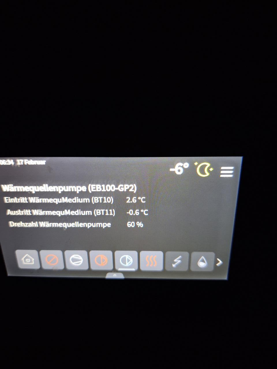

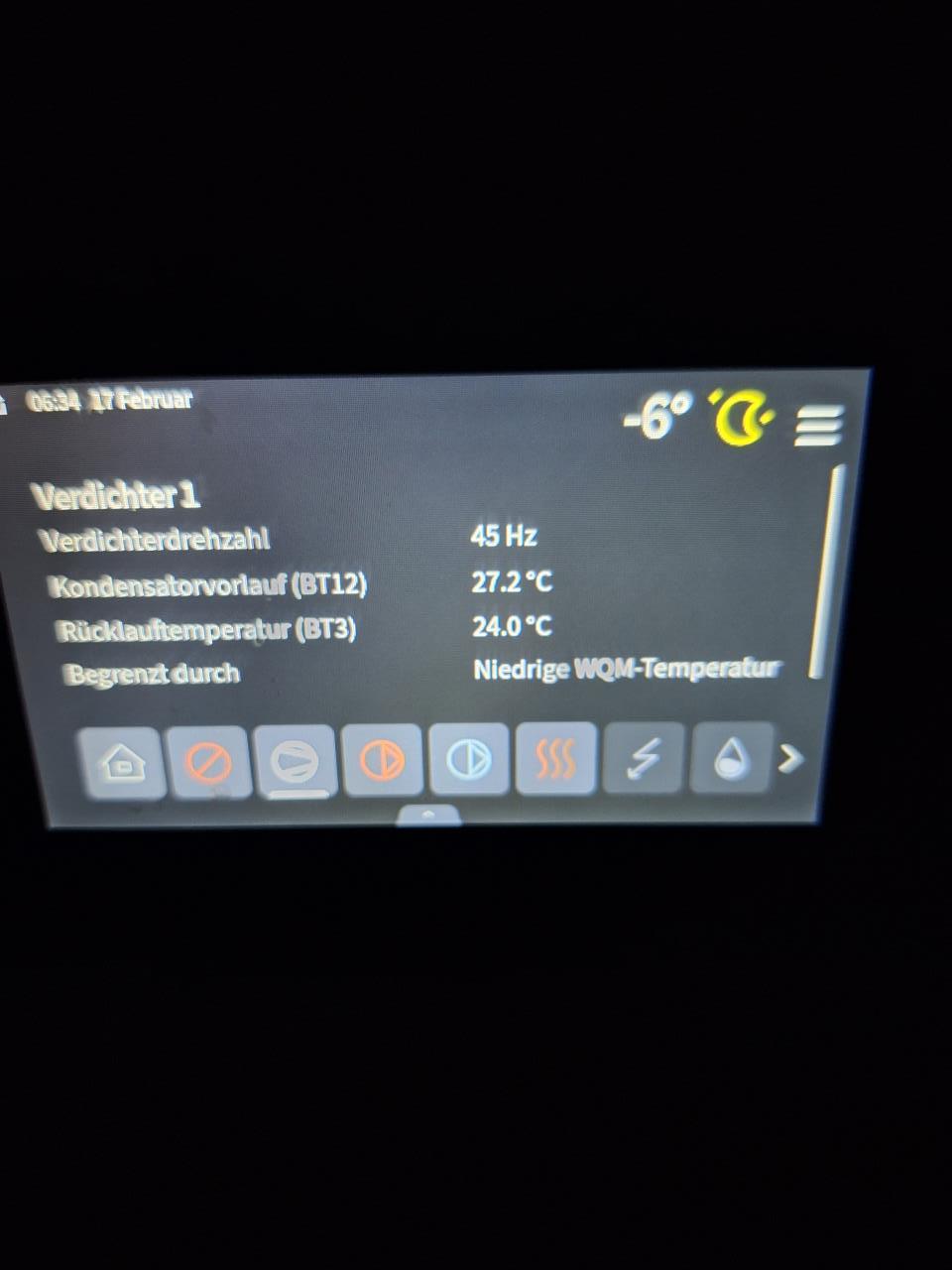

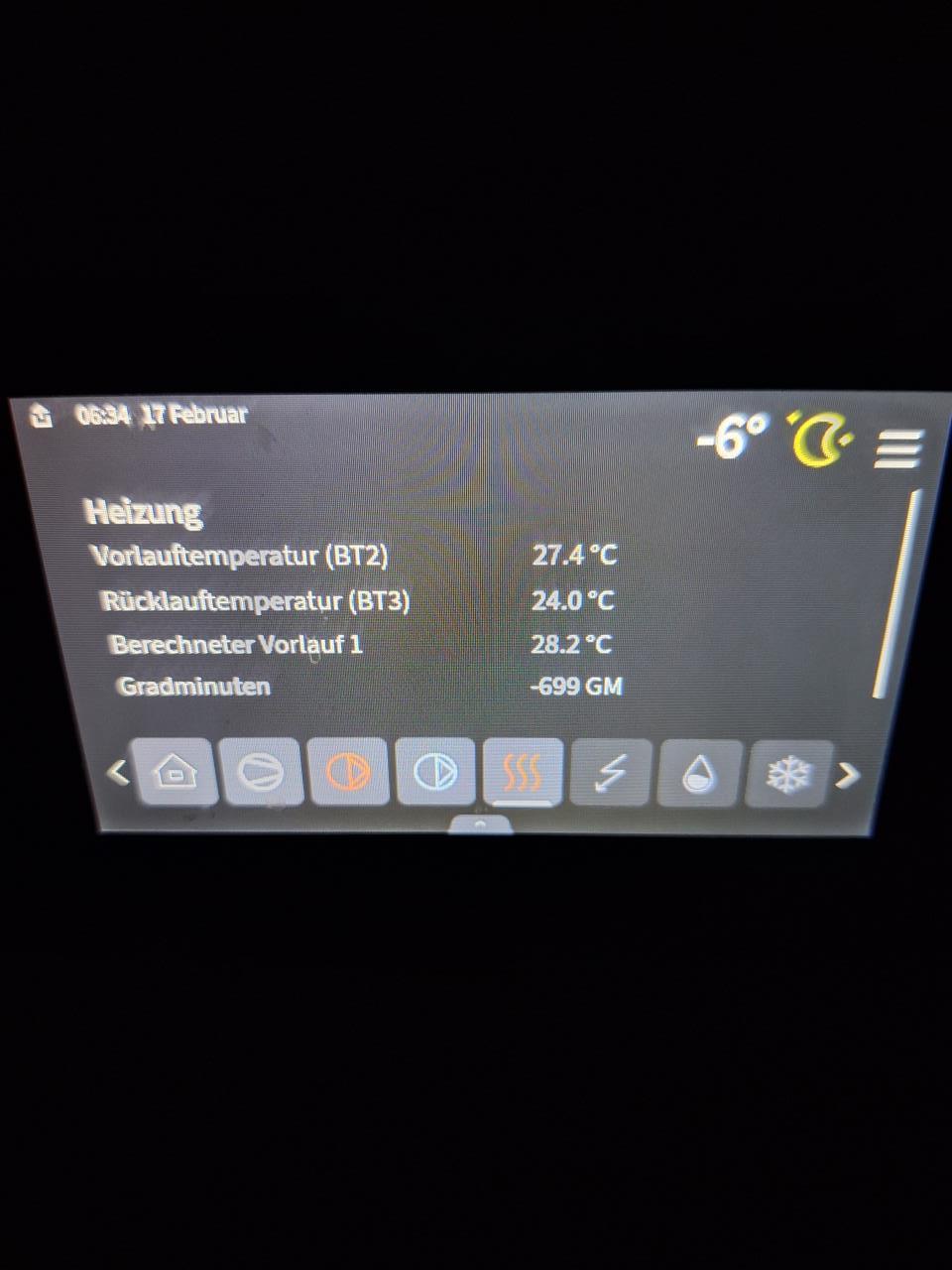

Meine WP WP [Wärmepumpe] zeigt als Verdichterbegrenzung "WQ Medium aktiv" an und ich weiß nicht warum. Ich bin die ganze Woche nicht zu Hause und würde gerne keine Beschwerden bekommen dass es zu kalt ist ;)
Habe ihn der früh noch schnell folgende Fotos gemacht.

RGK. Jetzt wo du es schreibst kann ich mich erinnern schon etwas in die Richtung gelesen zu haben... Aber die Begrenzung ist auch schon bei einer  Sole aus von -0,6.
Einfach so lesen oder Alarmtemperaturen ändern? Ich habe jetzt überhaupt keine Angst dass mein RGK RGK [Ringgrabenkollektor] zu gering dimensioniert ist aber da er jetzt deutlich tiefer vergraben liegt als anfangs gedacht finde ich die Temperaturen im Vergleich zu anderen auch nicht berauschend.

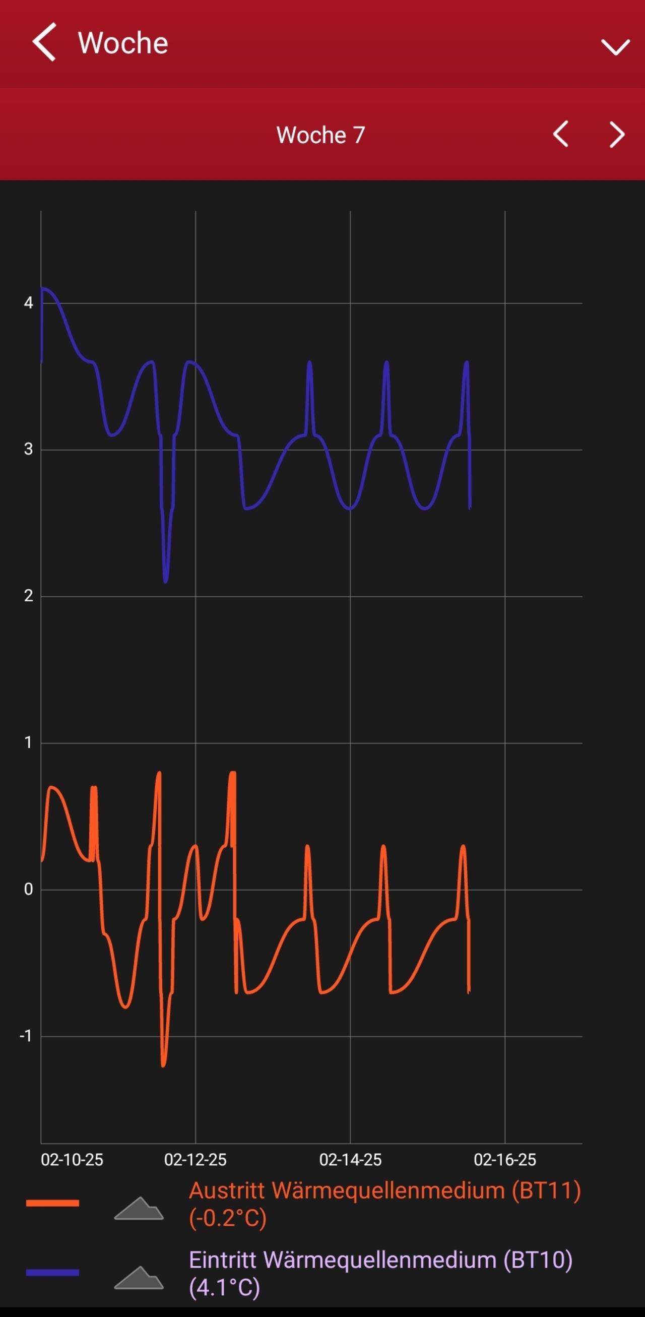

edit: deine screenshots waren aber vom begrenzten zustand.
guck mal im verlauf, wie tief sole ein und aus stand, als die meldung kam. also tiefststand.

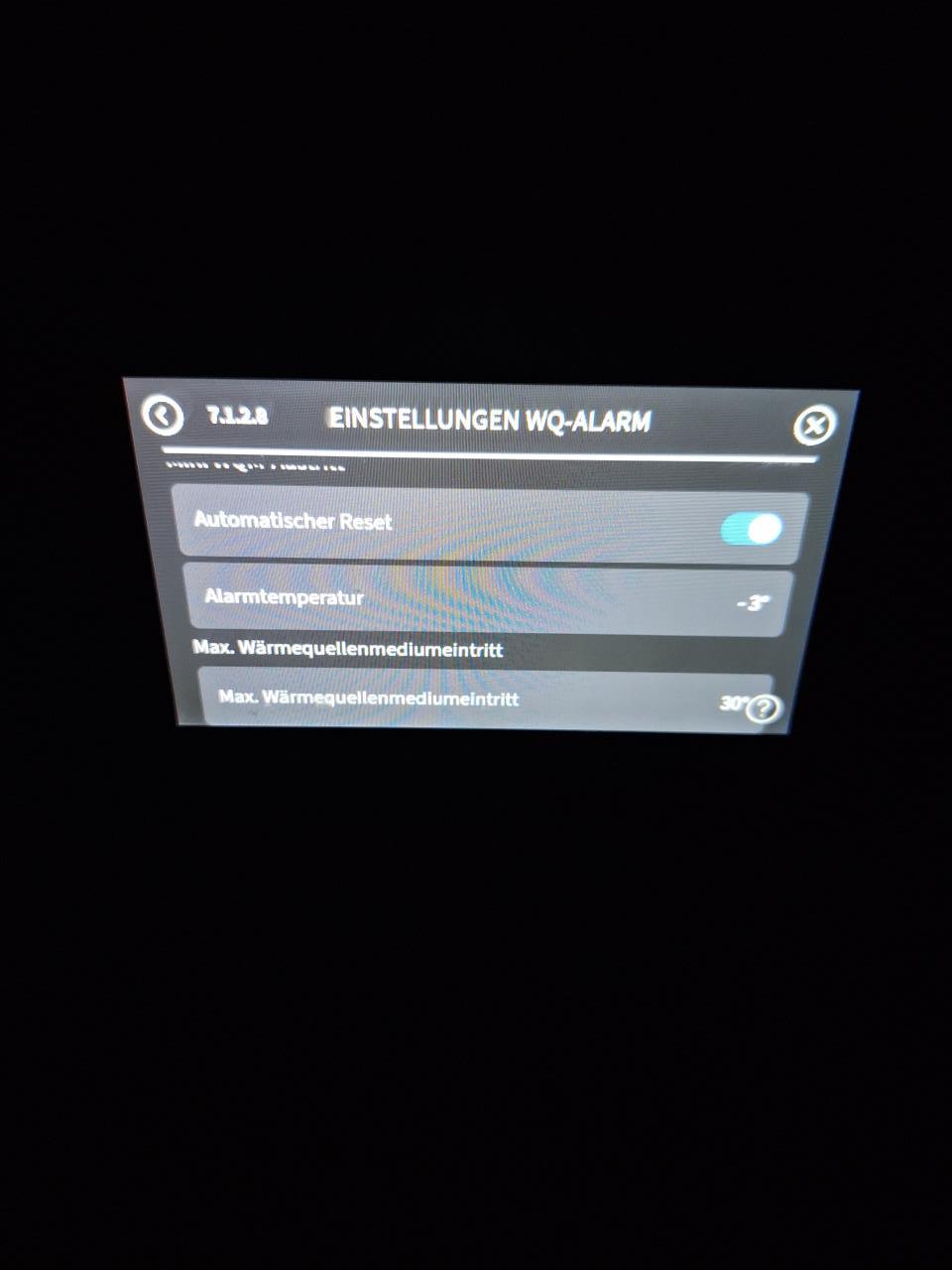

Die Fotos sind nacheinander gemacht worden. Es kann aber schon sein dass der Alarm früher ausgelöst wurde. Habe erst kurz vorm Foto das automatische reseten aktiviert.

Alarmierung war vielleicht schon einige Tage davor. Aber dann dürfte der Alarm  jetzt nach dem reseten nicht mehr angezeigt werden.

laut dem screenshot gings einmal unter -1C.
dann passts ja.
stell den alarm tiefer und beobachte. wird gut laufen.

Bube schrieb: RGK. Jetzt wo du es schreibst kann ich mich erinnern schon etwas in die Richtung gelesen zu haben... Aber die Begrenzung ist auch schon bei einer Sole aus von -0,6.
servus Bube, fette quelle... 😉
da hat sich dein kampf gegen den fels ausgezahlt.
warum ist hier abweichend vom standard die kt-aus min so hoch eingestellt?
mit -3° als parameter kannst du bei dieser maschine nur bis -1° sole-aus nutzen. das ist deutlich zuwenig. werkseinstellung RGK RGK [Ringgrabenkollektor] wäre -6°

dyarne schrieb: warum ist hier abweichend vom standard die kt-aus min so hoch eingestellt?
Keine Ahnung aber bis auch mich hat nur der KNV Inbetriebnahme Techniker etwas verändert. Aber auf -6°C war es war glaube ich noch nie gestellt nicht einmal beim aufheizen. Werde auf jeden Fall den Wert anpassen wenn ich wieder zu Hause bin.
