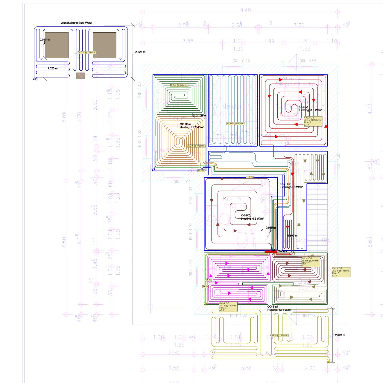

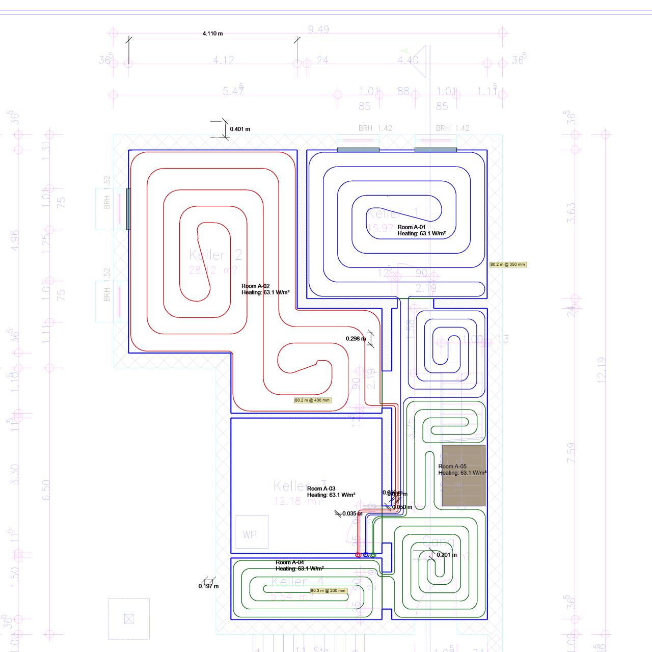

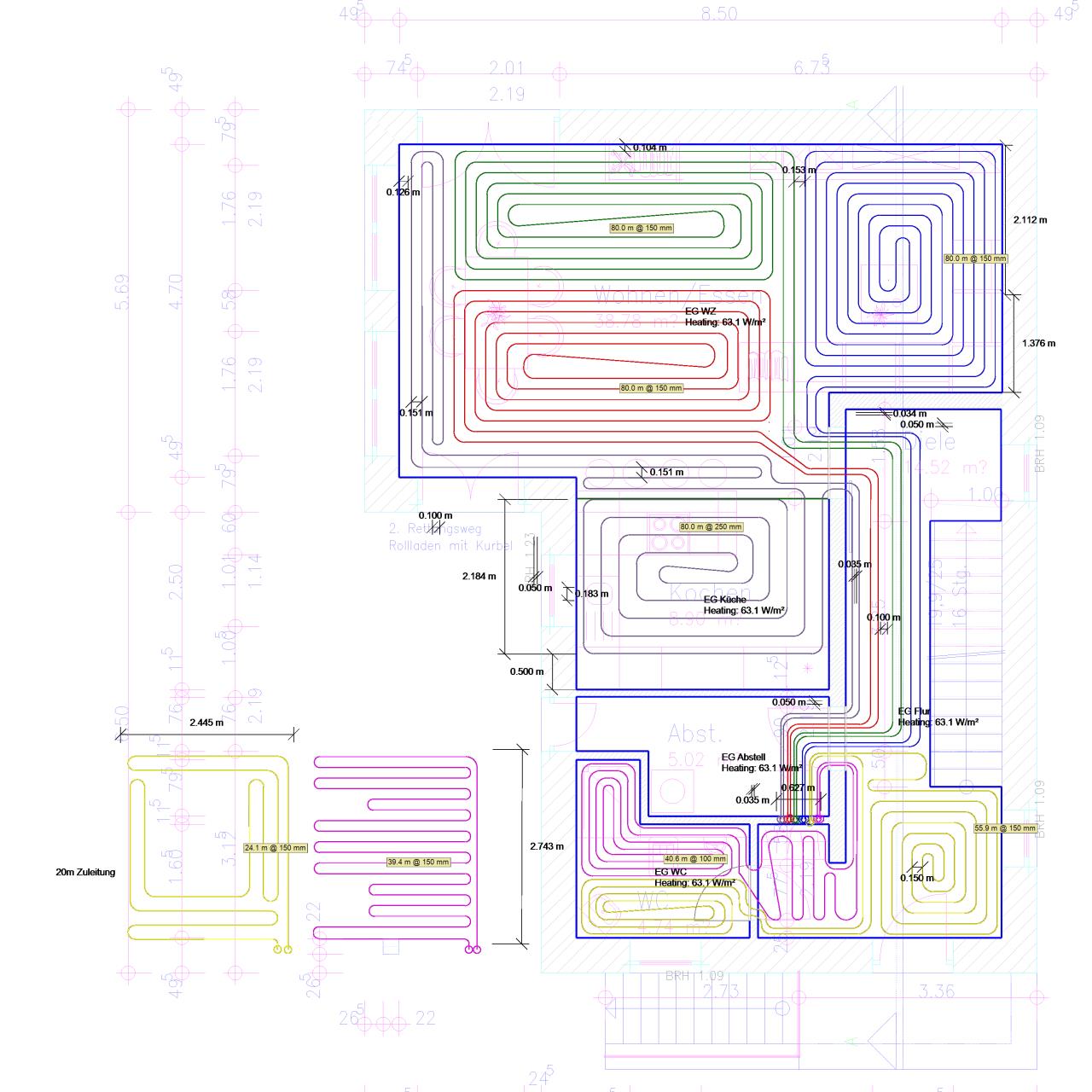

meine Mitbewohnerin hat LoopCAD erfolgreich gemeistert und gemeinsam mit der Kombitabelle ist nun dieses Ergebnis herausgekommen:
2025/20250615485233.png
2025/20250615172636.png
2025/20250615594018.png

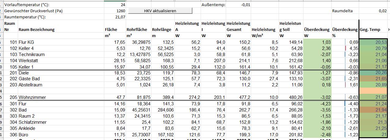

Wir haben die FBH FBH [Fußbodenheizung] auf 0°C AT AT [Außentemperatur] ausgelegt, da diese viel häufiger auftreten wird als NAT. und alles darüber verschwimmt immer mehr, ich glaube da wird das ganze Haus dieselbe Temperatur haben.
2025/20250615333997.png

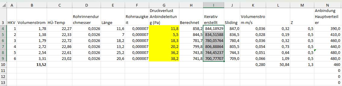

Ich frage mich nun, ob die Werte im Tab HKV und meine Eingabe beim Druckverlust so hinhauen. Leider habe ich keine Ahnung von Hydraulik, könnt ihr bitte deshalb meine Eingaben kritisch hinterfragen?
2025/20250615134354.png
Die Längen habe ich entsprechend eingetragen. Dabei habe ich die reale Länge x2 genommen, für VL VL [Vorlauf], RL.
Mein Sani verbaut mir auf Wunsch Kupferrohre 35x1,2 als Anbindungsleitungen.

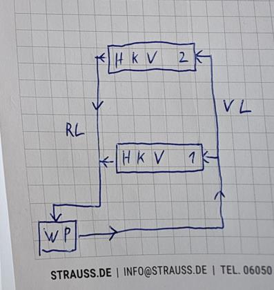

Nach diesem Schema werden die HKV angebunden:

der Heizungsbauer hat mir, ohne dass ich davor informiert wurde, eine zusätzliche Heizkreispumpe eingebaut. Seine Begründung:
Dann muss die WP WP [Wärmepumpe] mehr ackern da der Volumenstrom insgesamt dann zu niedrig ist und somit der Rücklauf mehr abkühlt da es langsamer durch die Kreise läuft.
Erfahrungsgemäß ist die interne bei der Flächengröße einfach zu klein, damit sinken die Durchflussmengen der einzelnen Kreise zu stark ab. Evtl. Reicht es in der Übergangszeit aber wenn es kälter wird wäre die WP WP [Wärmepumpe] immer im hohen Herz Bereich.
Mich wundert seine Entscheidung schon etwas, da ich schon geschaut habe, alles nach Flow30 auslegen zu lassen und zudem nie davon etwas hier gelesen habe, dass die Heizkreispumpe der Nibe S1256 so schwach sei.
Kurzabriss zu meinem System:
3x 3 BKA BKA [Betonkernaktivierung] Kreise (KG, EG, OG) mit je ~95m 20x2mm
FBH mit 3, 6 und 8 Kreisen, je ca. 80m DN 17x2mm
Anbindungsleitungen 32mm Durchmesser, bis auf die letzten 3m ins OG, dort war beim Durchbruch nur Platz für 28mm
In der Rechnung schreibt erZusatzpumpe Heizkreis zur Volumenstromerhöhungund möchte inkl. Absperrkugelhähnen und Übergängen 275 EUR netto.
Fühle ich mich zurecht über den Tisch gezogen? Was meint ihr zu dieser Entscheidung?
23.11.2025  (#11)
Rausstreichen. Die Pumpe is fürn Lokus. Bei deiner Berechnung kannst noch mal dein Haus dazu stellen, das schafft die interne Pumpe auch so.
Wie sieht denn die Einbindung aus? Hast du Bilder oder ein Schema zur Hand
23.11.2025  (#12)
Wie oben schon geschrieben halte auch ich die S1256-8 für überdimensioniert für dein Haus, aber gut. Zumindest kannst mit PV deine BKA BKA [Betonkernaktivierung] schön aufladen und wirst dadurch zumindest in der Übergangszeit ganz gut mit sehr wenig Strombezug durchkommen, auch ohne elektr. Speicher.
Die Begründung deines HB wegen der zusätzlichen Heizkreispumpe ist natürlich Bullshit. Du hast sehr viele parallele Kreise, dadurch sinkt insgesamt der Druckverlust, als das die Heizkreispumpe "zu stark ackern" muss. Es ist ja keine Pflicht, dass jeder Kreis unbedingt seine 1l Durchfluss erreichen muss, überspitzt formuliert. Bei mir ist es mit den falschen Topmetern gar nicht wirklich erkennbar (0,1 l/min?), und wird auch alles wunderbar warm. Vielleicht baut dein HB zu viele ERR ERR [Einzelraumregelung] ein, die den Volumenstrom abwürgen, und dann muss er mit der zusätzlichen Heizkreispumpe dagegen arbeiten. 🤣
Ich würde es nicht bezahlen - er kann die Pumpe ja wieder ausbauen. 😜

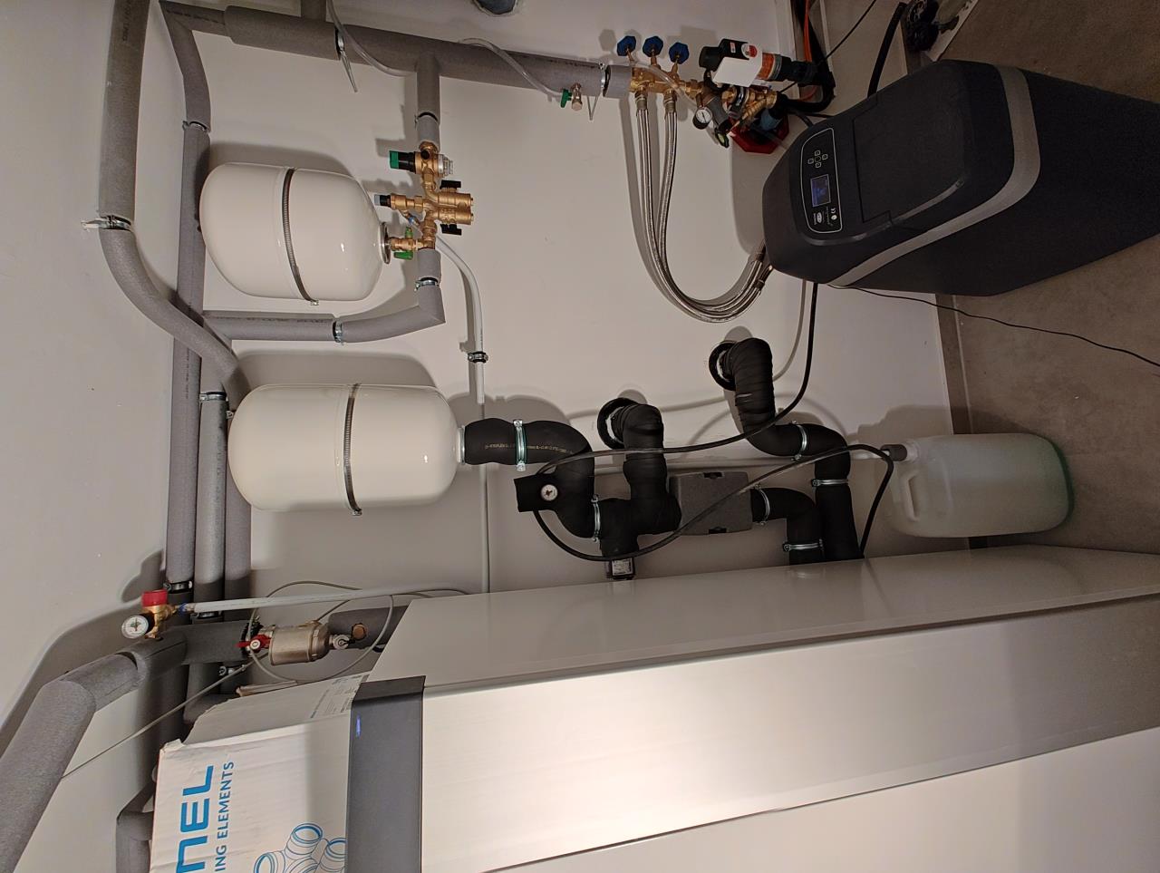

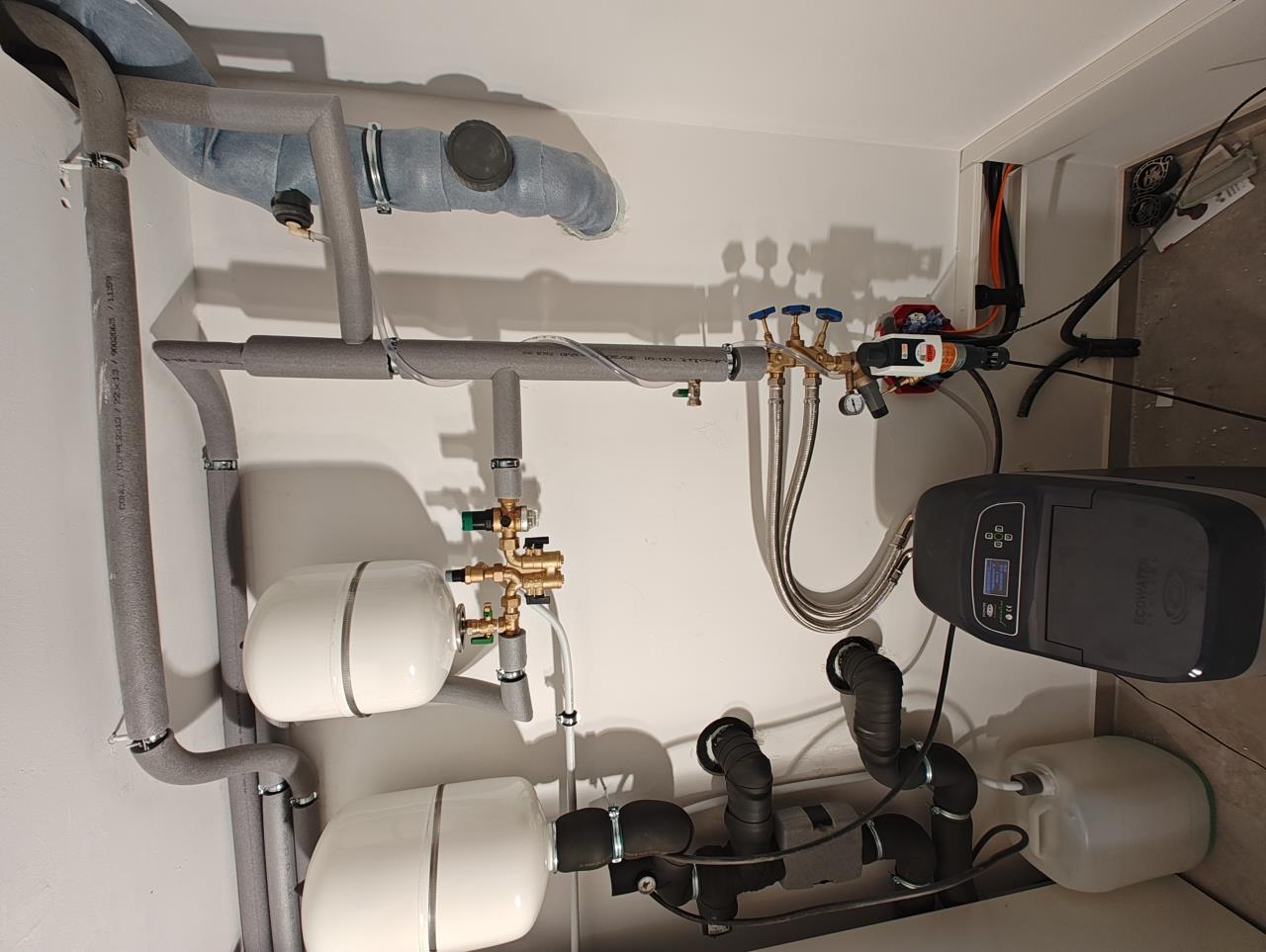

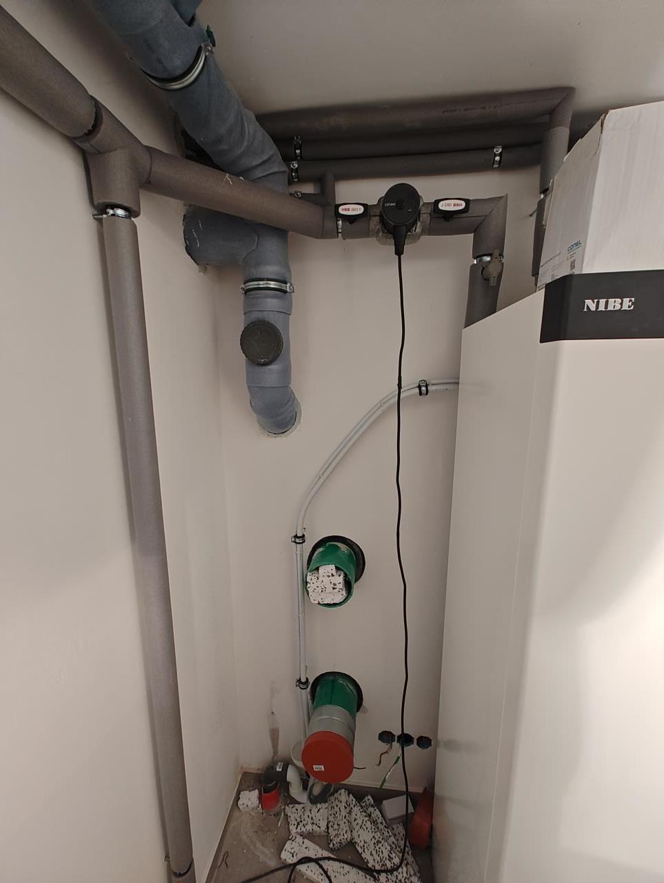

24.11.2025  (#17)
Nein, keinen einzigen. Habe Lediglich KNX und Stromleitungen zu allen HKVs gelegt, falls man für die Zukunft irgendwas dort drin veranstalten will.
Hier Bilder vom Aufbau.
2025/20251124493781.jpg
2025/20251124875947.jpg
2025/20251124315176.jpg
24.11.2025  (#18)
Die Pumpe im letzten Bild ist echt überflüssig. Die muss raus
Nächstes Thema: Verpfuschte Wärmepumpe- "retten" oder gleich tauschen?
