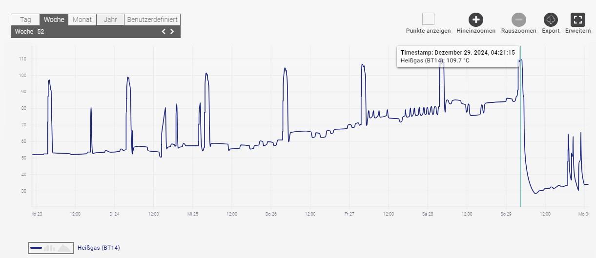

dyarne schrieb: bei den rund 2500 solewärmepumpen die wir die letzten 10 jahre planerisch begleitet haben und von denen wir über 10% monitoren, hat es bei keiner einzigen einen kältemittelverlust gegeben.
ich kenne leider eine!
2025/20250215582506.jpg
da ging es flöten, das 407C einer F1255/6.
Riss im Bogen direkt nach dem Verdichter.
läuft nach reparatur leider noch nicht wieder wie vorher. aber anderes thema ;(
15.2.2025  (#8)
das war im htd? gibts fotos vom loch/riß? war das ein materialfehler oder eine scheuerstelle?
die kurve ist super! zeigt das problem genau...

dyarne schrieb: das war im htd? gibts fotos vom loch/riß? war das ein materialfehler oder eine scheuerstelle?
ja.
scheuern kann da eigentlich nix.
weitere fotos waren angefragt, aber das teil ist jetzt wohl bei nibe zwecks kulanzanfrage.
entweder materialermüdung/produktionsfehler, oder möglicher weise erhöhte vibration (nur meine idee).
war klassisch nach den feiertagen und bis vor ein paar tagen gedauert.
aber da schweifen wir hier jetzt zu weit ab.
immerhin sind das wirklich einzelfälle.
