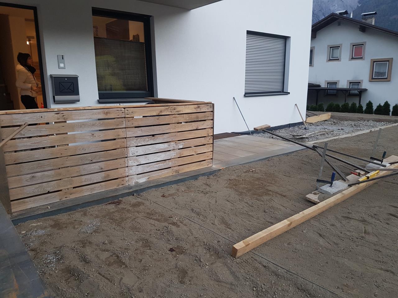

Habs damals mit ausgerichteten Wasserleitungsrohren gemacht. War halt Humus.
2025/20250214122428.jpg

Sehr cool, solche Ideen hab ich gebraucht!
Das mit den Rohren oder Latten längs eingraben ist ja genial 😃

Das mit den Rohren wie es Melmar zeigt, macht man beim Split we von mir erwähnt um eine gerade Fläche zu bekommen.
