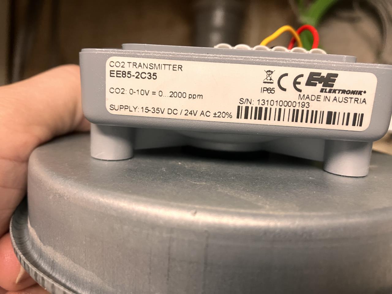

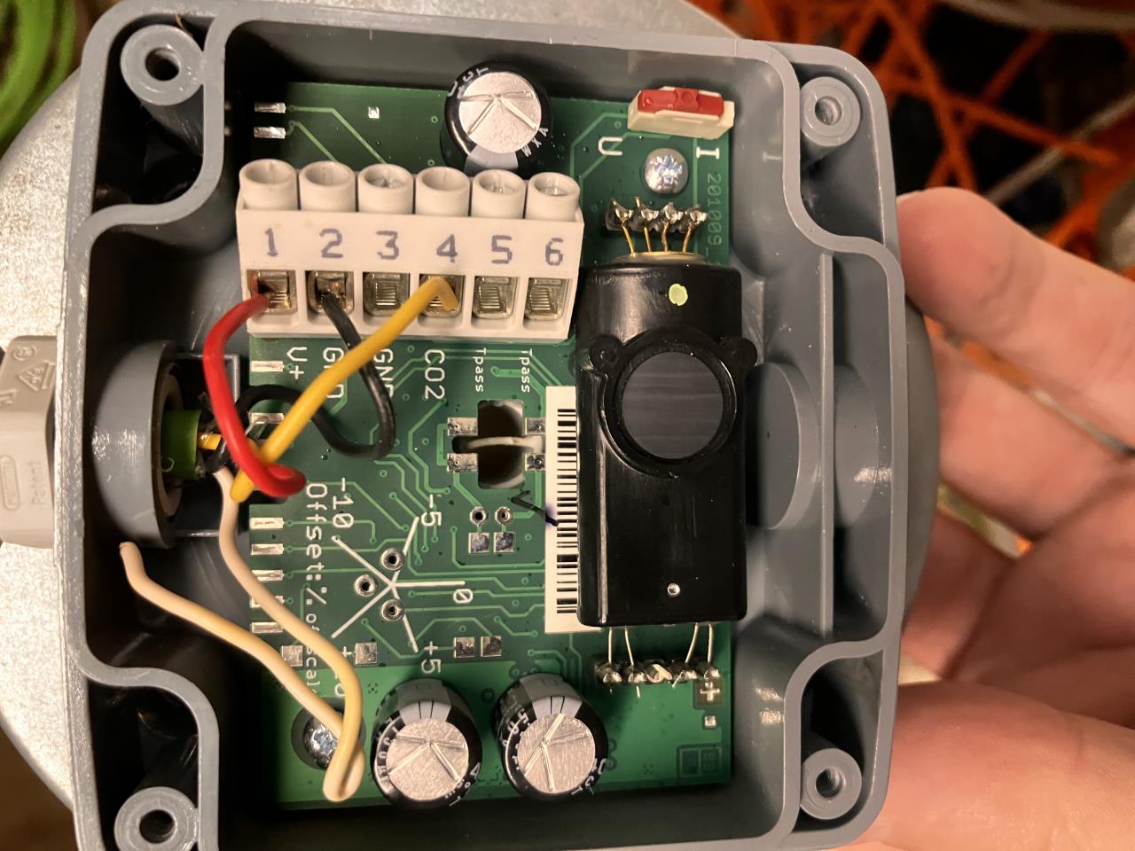

Hi, ich habe auch eine stratos mit einem ee85 co2 sensor der einen offset von ungefähr 300-400ppm hat. Hab in heute mal 1h nach drausen gelegt. Dann hat er 800ppm angezeigt, aber geändert hat sich das nicht. Müsste sich dieser automatisch Kalibrieren? Gibt es da noch chance auf rettung? Meiner hat anscheinend auch noch keinen cal anschluss, siehe bild von innen. Alter ist 12 jahre.
Danke. Lg Ewald

Diese zweistrahligen Sensoren kann man nicht mit Außenluft kalibrieren. Die Außenluftmessung dient nur zur Kontrolle der Genauigkeit. Muss man beim Hersteller fragen.
