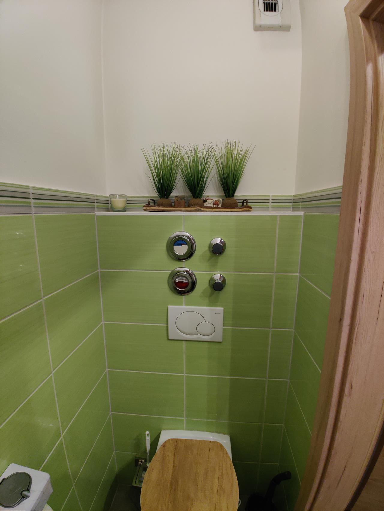

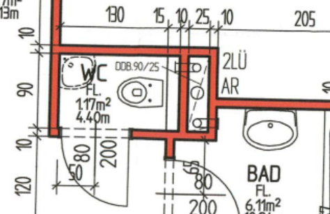

ich wohne in einer Erdgeschoss-Wohnung und möchte im WC drei Regale an der Wand über dem Spülkasten aufhängen. Leider bin ich mir total unsicher, ob dahinter nicht Wasserleitungen laufen, da hier auch die Hauptwasserleitung der Wohnung regelbar ist.
Ich weiß, es ist schwer, hier eine Ferndiagnose zu geben, aber vielleicht kann mir jemand anhand des angehängten Fotos und Planausschnittes (und aufgrund des Wissens über übliche Bauvorschriften- und -durchführungen) sagen, wie sicher oder unsicher es ist, hier 6 verteilte ca. 5cm tiefe Löcher zu bohren.

Üblicherweise sollten die Leitungen in der Wand nur senkrecht und waagrecht verlaufen. Ich würde also vermuten, dass außer genau über den Teilen keine Leitungen liegen.
Basierend auf Vermutungen kannst du jetzt bohren oder nicht, je nachdem wie sehr du die Gefahr liebst 😜 Zu 90% passiert nichts, aber die 10% sind halt blöd...
Ich würde mit einem Leitungssucher an die Sache herangehen. Sonst würde ich lieber nicht bohren.

Bis zu 9 cm tiefe Löcher können gefahrlos in die weiße Wand gebohrt werden. Die Steigleitungen verlaufen im Schacht, geschützt hinter einer 10 cm dicken Vormauerung.
Eventuell könnte aber eine Elektroleitung in der Wand zum Ventilator verlaufen. Wobei die zu 99% nach oben in die Decke führt.

Ich habe einen Bosch GMS 120, zu dem mir aber leider etwas das Vertrauen bezüglich Wasserleitungssuche fehlt. Außerdem bringt mir der ja nur was, wenn es sich nicht um Kunststoffrohre handelt, oder?

Eigentlich sollen nur paar Deko-Sachen drauf, also sollte nicht zu schwer sein. Mit Kleben hab ich keine Erfahrung. Was müsste ich denn da nehmen? Dürfte Ziegelmauerwerk sein, kein Beton.
9 cm würden mir schon reichen. Die Elektroleitung könnte ich versuchen mit meinem Leitungssucher aufzuspüren.

TheBogeyman schrieb: Ich habe einen Bosch GMS 120, zu dem mir aber leider etwas das Vertrauen bezüglich Wasserleitungssuche fehlt. Außerdem bringt mir der ja nur was, wenn es sich nicht um Kunststoffrohre handelt, oder?
Kommt drauf an. Ich würde da auch nur den positiven Ergebnissen trauen. Also sprich, da ist eine Leitung und die verläuft so. Wenn du alle zu erwartenden Leitungen gefunden hast, kannst du nach dem Ausschlussprinzip bohren. Wenn du die Leitungen nicht findest... dann lieber nicht.

Wenn der Plan stimmt und der Leitungssucher auch nichts anzeigt, dann wird das Risiko einer Beschädigung gegen Null gehen. Aber wenn wider erwarten doch eine Wasserleitung (Kupfer, PVC, etc.) erwischt wird, dann schaut es in solchen Fällen sehr schlecht aus. Wasserschaden in der eigenen Miet- oder Eigentumswohnung, Wasserschaden in danebenliegenden Wohnungen, Untergeschoß, u.s.w.  Wenn da die Haushaltsversicherung aussteigt, dann gute Nacht. Mir wäre das in meinem eigenen Haus schon zu unsicher. Ich habe in einem Hilti PS50 investiert. Für 300€ recht günstig. Wenn man damit einen Rohrschaden verhindert, sind die Anschaffungskosten Peanuts. Für den Einmalgebrauch kann man z.B. einen Bosch Wallscanner D-TECT 200 C mieten.

TheBogeyman schrieb: ich wohne in einer Erdgeschoss-Wohnung...
...In einem Wohngebäude mit mehreren Wohneinheiten?
Dann gibt es, ausgenommen der direkten Wanddurchgänge, keine Wasser- oder Kanalleitungen in der Vormauerung.
Im Wohnungsbau wird üblicherweise die Vormauerung erst nach der Leitungsinstalation hergestellt. Die Steig- und Anbindeleitungen verlaufen innerhalb des Schachts. Grundsätzlich halten sich die Gewerke an diese Vorgaben, weil sie sonst für anfallende Mehrkosten aufkommen müssen. Außerdem könnte der Brandschutz ein Thema werden.
