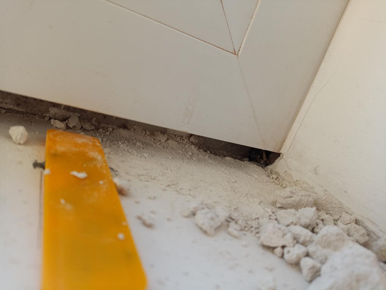

·gelöst· Anschluss Fenster an Mauerbank - soll das so sein?

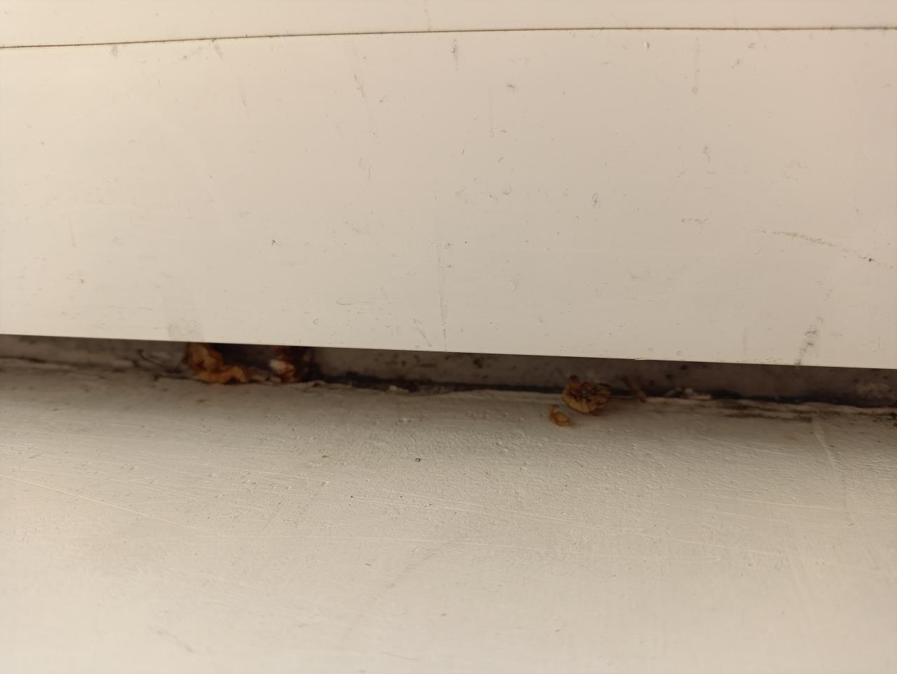

Ergänzend noch ein besseres Foto aus der rechten Ecke wie es dort drinnen aussieht. |

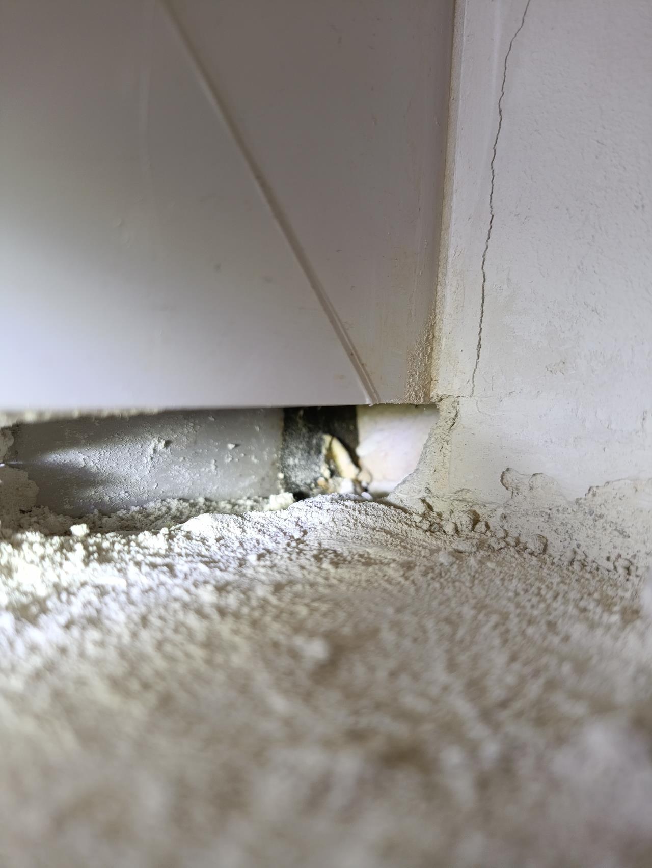

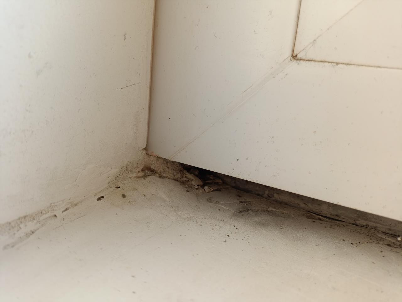

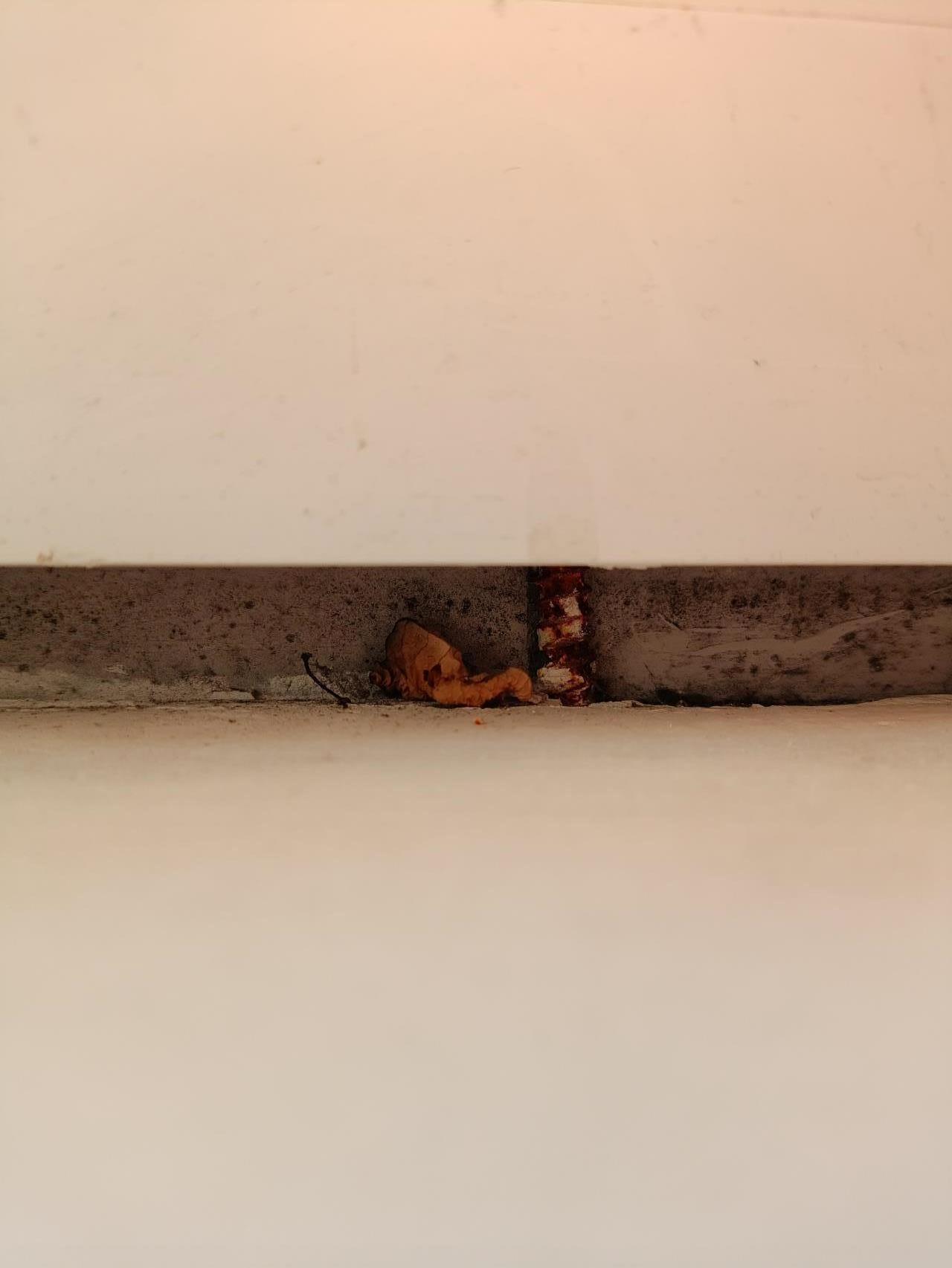

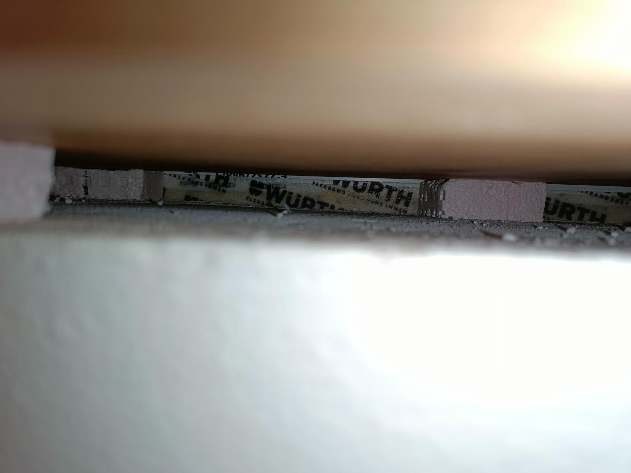

Servus Wir haben dieselbe Ausgangslage. Sitzfenster, verputzt, aber noch keine fertige Sitzbank. Bei uns wurde das Fenster von den Monteuren wie alle anderen Fenster mit einem Dichtband angeschlossen. Die Putzer haben dann einfach wie überall verputzt, unten bei der Fensterbank halt für die Sitzfläche freigelassen. Aktuell haben wir eine provisorische Fensterbank dort, jetzt kann ich nicht mit ordentlichen Fotos dienen. Hab versucht unter dem Brett dem Anschluss zu fotografieren. Das Würth Band ist das das Dichtband und ist unten auf die Mauerbank geklebt. Das ist auch ordentlich in den Ecken geklebt. Das schwarze Eck könnte ein Dichtband sein. Aber was ist das weiße daneben? Sieht aus wie Styropor oder täuscht das? Worauf sitzt denn das Fenster - Ziegel oder Beton? Dass da Baustahl rausragt kommt mir komisch vor. Hast du Fotos vom Einbau bzw von anderen Fenstern? Grundsätzlich sollte jedes Fenster luftdicht angeschlossen sein. Wenn das bei anderen ordentlich erledigt wurde ist's hier hoffentlich auch geschehen. Selbst solltest du beim Einkleben der Fensterbank eigentlich gar nichts mehr abzudichten haben... |
Danke für deine Antwort Ja ähnlich dann wie hier. Wir haben auch fertig verputzen lassen. Den Mauersims hab ich dann nachträglich händisch gespachtelt damit der Kantschutz auf dem Mauersims vollständig eingeputzt war und nicht freiliegt. Da war aber auch nur der Glattstrich und keinerlei Band soweit ich mich erinnere. So ein Band von Würth hätte ich eigentlich auch erwartet. Muss schauen ob ich alt Fotos habe, aber ich kann mich nicht erinnern, die irgendwo gesehen zu haben. Frag mich halt ob ich so ein Band nicht auch sehen müsste oder ob da irgendwie anders luftdicht abgedichtet wurde? Das Fenster sitzt auf Ziegeln Wir haben damals aber einen Blowerdoor test machen lassen. Den genauern Wert weiß ich nicht mehr. Aber laut dem Techniker war der Wert guz und hat auf keine großen Undichtigkeiten hingewiesen. Ja richtig, ist das Kompriband. Das weiß täuscht. Dürfte der Glattstrich von damals sein weil es sich wie die Mauer anfühlt. Mal schauen ob ich was auf den alten Fotos finde |

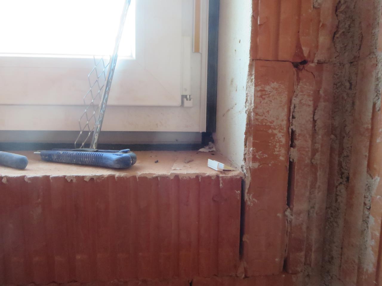

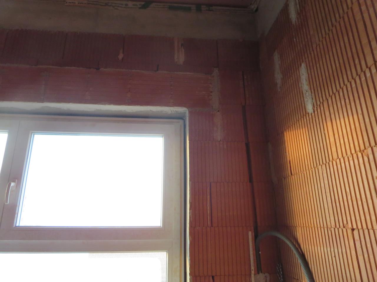

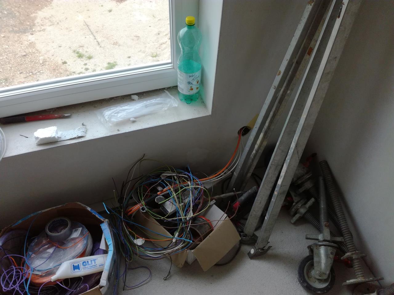

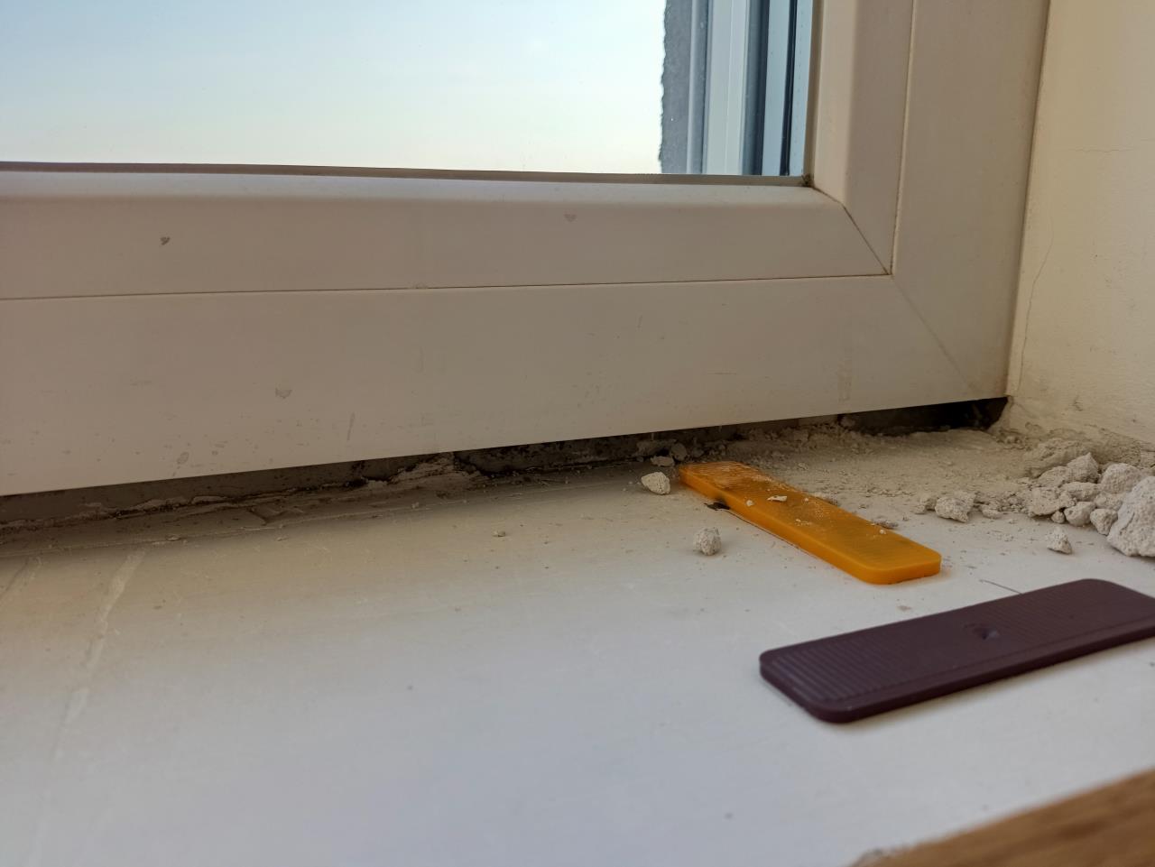

Hier ein paar Fotos vom Bau. Nach dem Einbau sah es so aus - gleiches Fenster, aber Ecke rechts oben ![]() Leider habe ich keines von diesem Fenster von der unteren Ecke, sieht aber vermute ich mal bei allen so aus: ![]() Danach habe ich nur noch Fotos nachdem fertig verputzt war ![]() D.h. wenn vor dem Verputzen durch die Putzer nichts drauf gemacht wurde, sieht das unter dem Putz noch so aus wie vor dem Putzen. Hab auch gerade gesehen, dass wir den Blowerdoor Test in diesem Zustand gemacht haben - nach dem Verputzen |
Nachtrag War heute bei der Fensterfirma. Laut deren Information wurde ein Umlaufendes Dichtband verwendet ( das schwarze, auf den Fotos sichtbare). Diese gewährleistet fue Luftdichtheit. Ich kann das Brett direkt so verkleben ohne davor noch etwas machen zu müssen |
