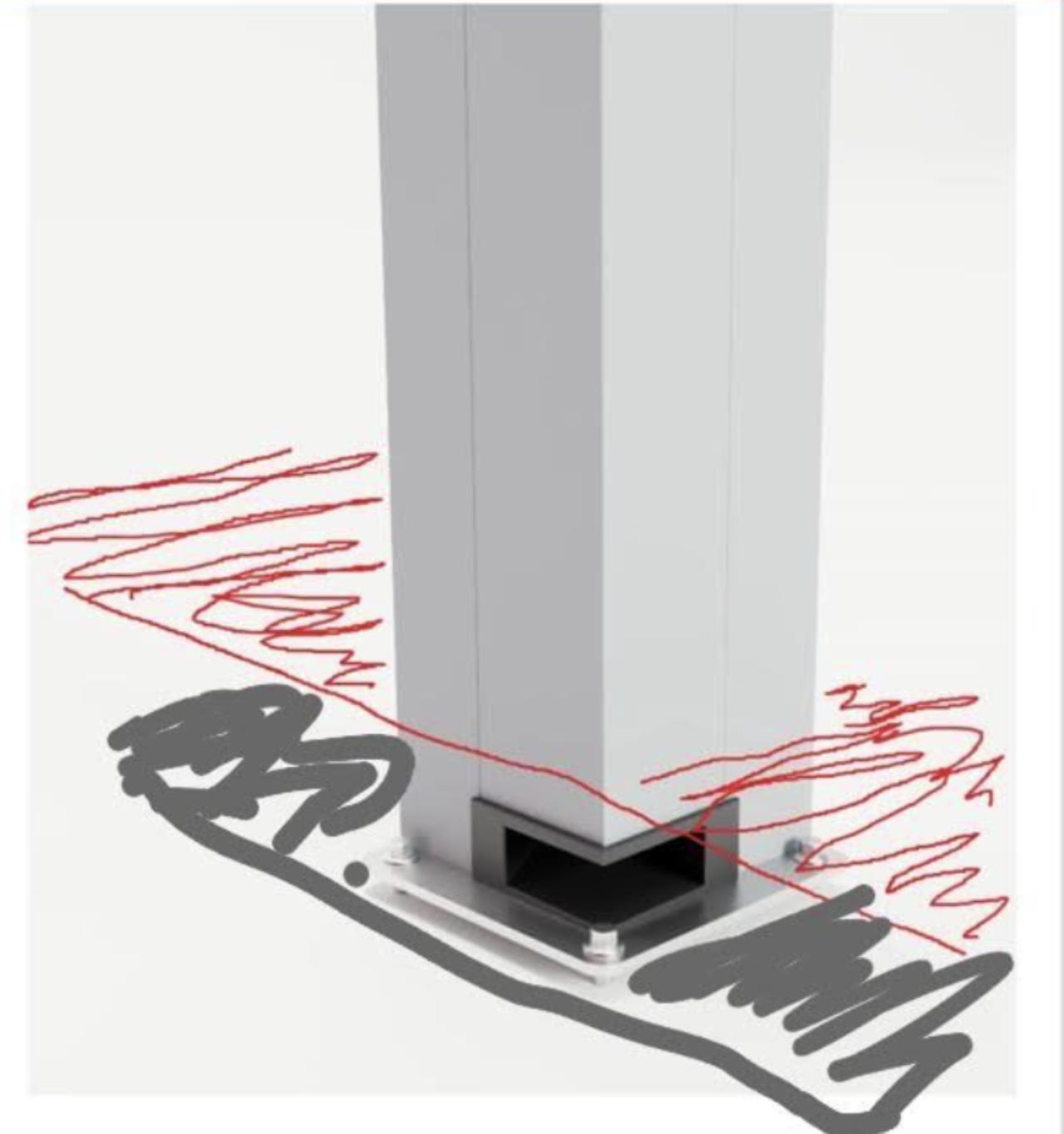

hi,
wir haben einen losen Terrassenaufbau mit Grädermaterial + 5-10cm Kies, dann 2cm Keramikplatten. Wir wollen uns eine Pergola zulegen, dazu muss ich 4 Fundamente betonieren, allerdings weiß ich nicht wie hoch, da diese an den Füßen entwässert. Ich habe bereits mit dem Techniksupport vom Hersteller geschrieben, aber außer, dass wir aneinander vorbeireden, bin ich nicht weitergekommen, ich denke hier wird man gleich verstehen was ich meine.
wie hoch muss ich betonieren, bzw. wenn im Kiesbereich die Entwässerung stattfindet, dann verstopft diese doch mit der Zeit, wie haben das andere gelöst?
grau = Beton
rot = Oberkannte Keramikplatte
dazwischen = Kies
2025/20250206939657.png
ich könnte bis oben hin betonieren, hab dann allerdings hässlichen Beton gleichauf mit den Terassenplatten.

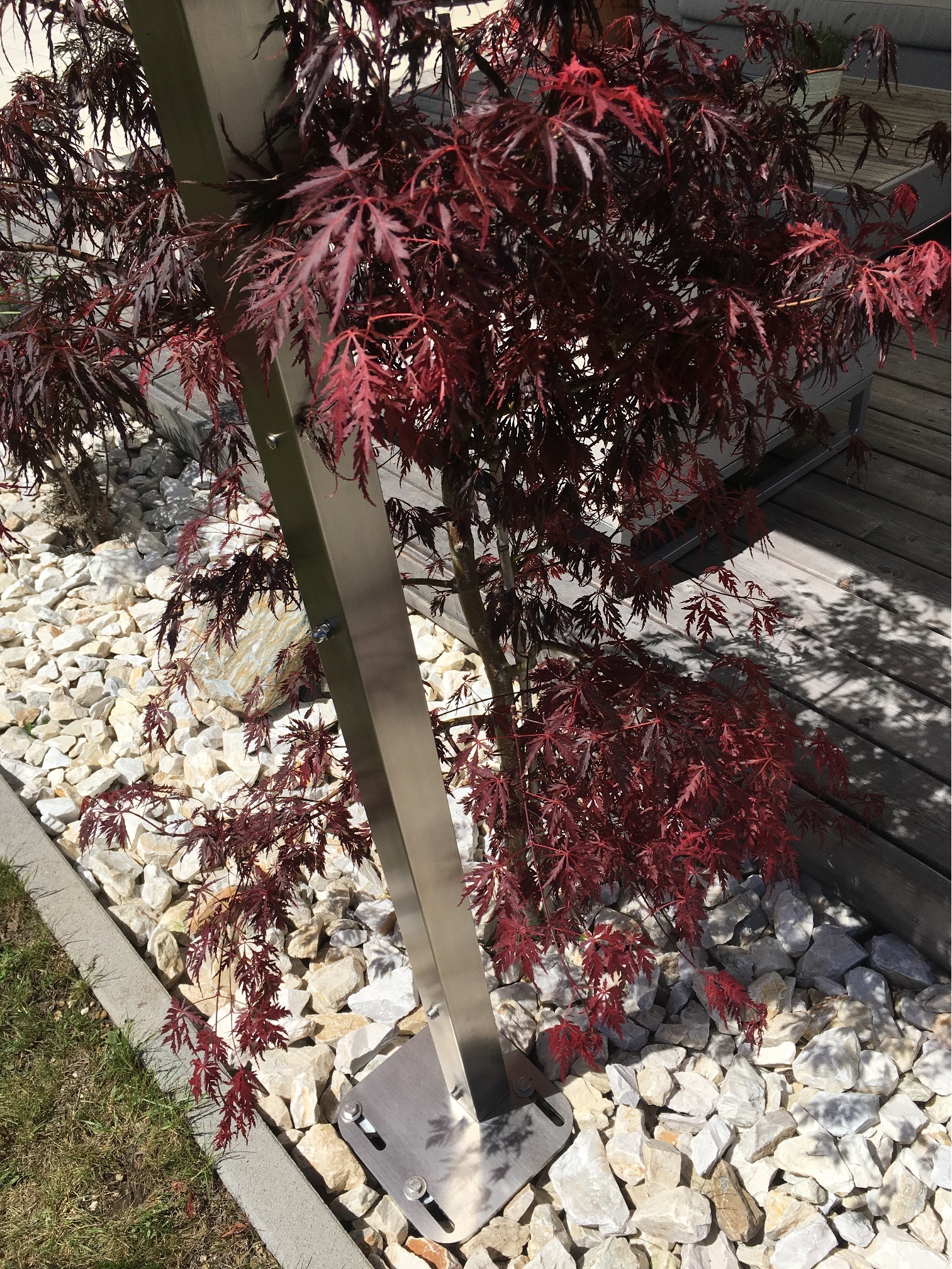

Warum betonieren? Schraubfundamente ausserhalb des Belages und dann einfach rundherum in ein Kiesbett entwässern.
Sah bei uns als wir noch ein ShadOne Segel hatten so aus:
2025/20250207764844.jpg
Ich find aber diese Art der Entwässerung eh suboptimal. Blöd zum reinigen, anfällig fürs Vereisen und je nach Fläche und Starkregen können da schon einige m3 zusammenkommen. Wir haben sogar die Dachrinne von der Überdachung in eine Sickerbox geleitet.
