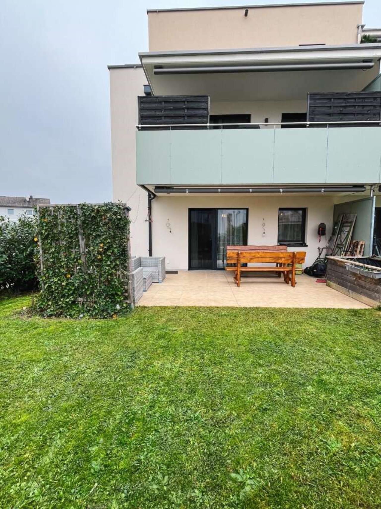

Die Schattenspendende Markise ist dann halt eher sinnbefreit. 😏 Der Breite nach könnten sich an sich fast drei Module nebeneinander ausgehen, oder? Und eventuell ein viertes ums Eck Richtung Norden. Und nachdem es primär am Nachmittag Strom geben wird, da dafür wahrscheinlich mehr als sofort verbraucht werden kann, könnte die Anschaffung eines Speichers Sinn machen, umdie Einspeisung besser an den Verbrauch anpassen zu können. Die Haken kommen mir persönlich etwas zierlich vor. Da geben diese hier schon mehr her: https://www.eet.energy/at/produkt/groessenverstellbare-balkonhaken/ Die halten bei mir sehr gut und stabil die Paneele fest. |

Hallo Gerhard, vielen Dank für deine Antwort - ja Du hast vermutlich recht, die Haken die ich als Beispiel gepostet habe, sind u.U. zu zierlich... Aber deine gepostete Halterung schaut definitiv gut aus - heißt das, Du hast die Halterung unten nicht wirklich am Geländer befestigt sondern diese liegt lediglich mit einem Abstandshalter, der vermutlich gummiert ist, an? Hebt der Wind das Ganze nicht hin und wieder an? Lg, Chris |
Das war ein bisschen eine Spielerei den Kabelbinder zu bewegen auf der anderen Seite der Haltrung wieder zurück zu mir zu kommen, sollte bei Dir aber gut mit einer Leiter von unten machbar sein, wenn ich das Bild richtig interpretiere. Ich hab von der EET das komplette Set inkl. Speicher, was halt den Vorteil hat, dass die Komponenten gut aufeinander abgestimmt sind. Musst daher schauen ob die Haken bei Dir passen, weil sie in der Länge nicht vestellbar sein, und Deine Panele wahrscheinlich eine andere Dimension haben. Die Haken sind für 1722 x 1134 x 30 mm gedacht. Wobei: Wenn ich mir die Daten von Deinen Paneelen ansehe (2278 × 1134 × 30 mm) sollte das eigentlich gut passen weil die Paneele ohnedies im Querformat aufgehängt werden und somit die relveanten Maße 1134 x 30 mm ident sind. Sie haben zwei verschiedene Haken Typen.:

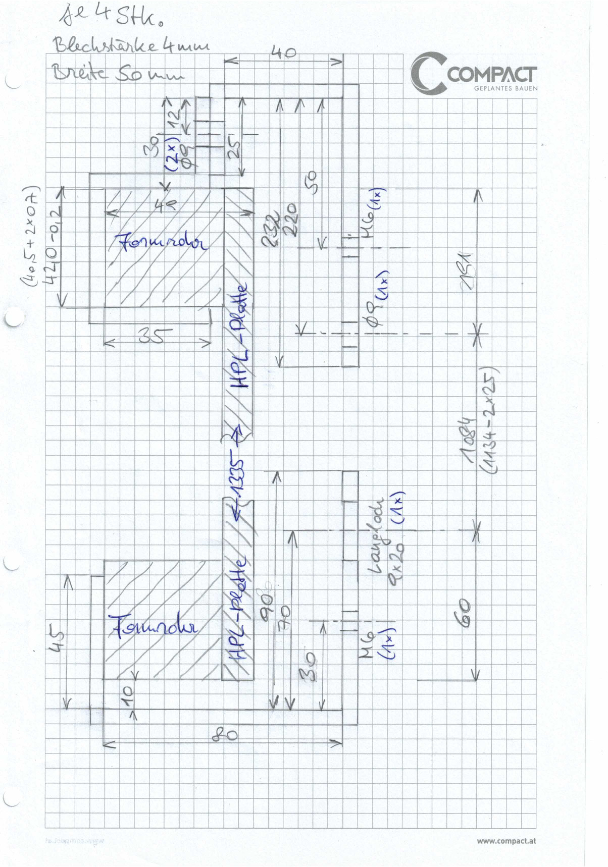

Hallo nochmal, ich habe mir jetzt Halterungen bauen lassen, wo das Gewicht der Module im Prinzip nur an den 2 oberen Befestigungslöchern hängt und an den 2 unteren Löchern nur ein U geschraubt wird, womit es am Geländer von unten eingehängt wird und sich so nicht hin- und her bewegen kann. Bzgl. Gewicht an den oberen 2 Löchern brauch ich mir nichts denken oder? Sind ja doch 32 kg... Der Rahmen kann sich eh nicht vom Glas lösen, von dem gehe ich aus... Oder hättet ihr Bedenken? Anbei der Plan der Konstruktion: In die M6-Gewinde werden diese Abstandshalter aus Gummi geschraubt, welche an den HPL-Platten anstehen und diese schützen: https://www.amazon.de/dp/B015EZHD46?ref=ppx_yo2ov_dt_b_fed_asin_title&th=1/?tag=showlowestprice-21 Danke für eure Meinung. Lg, Chris |
Sorry für die Ungeduld, sollte passen oder? |
Ich möchte nur folgende Info weitergeben, die dir zwar konkret nichts weiterbringt, aber mMn trotzdem wichtig ist: FALLS es zu einem Unfall kommt (Modul zerbricht aus welchem Grund auch immer und das Modulglas bohrt sich in den Kopf eines befreundeten, gutverdienenden Familienvaters z.B.), dann schaut sich der Sachverständige ganz genau an, ob alle Teile des BKW für den Anwendungsfall überhaupt auch zugelassen sind, also in deinem Fall Überkopfmontage. Und wenn die Module nur für Aufdachmontage zugelassen sind, und deine selbstgebastelte Aufhängung gar kein CE Zeichen besitzen oder für diesen Zweck geeignet sind, dann darfst du mit der Versicherung streiten gehen, wer die Versorgungskosten seiner Frau und 5 Kinder zahlen darf. Deswegen bekommst du von mir sicher keine Absolution, ob deine Befestigung so passt. 😉 |
