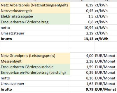

Wollte fragen ob wer überprüfen kann ob meine "Berechnung" der aktuellen Netzgebühren richtig ist
ich komme auf 10,668ct/kWh exkl. MwSt plus €4 mtl. exkl MwSt
Danke schon mal vorab

4.2.2025  (#1)
gemessen oder ungemessen?
welche Netzebene?
Von NetzNÖ findest die Infos für die Berechung hier:
https://netz-noe.at/Download-(1)/Formulare-Strom/B410_Systemnutzungstarife-Strom.aspx
  •  ck
4.2.2025  (#2)
2025/20250204248581.png

ck schrieb:
fast €10 Grundgebühr :(
teurer Spaß
