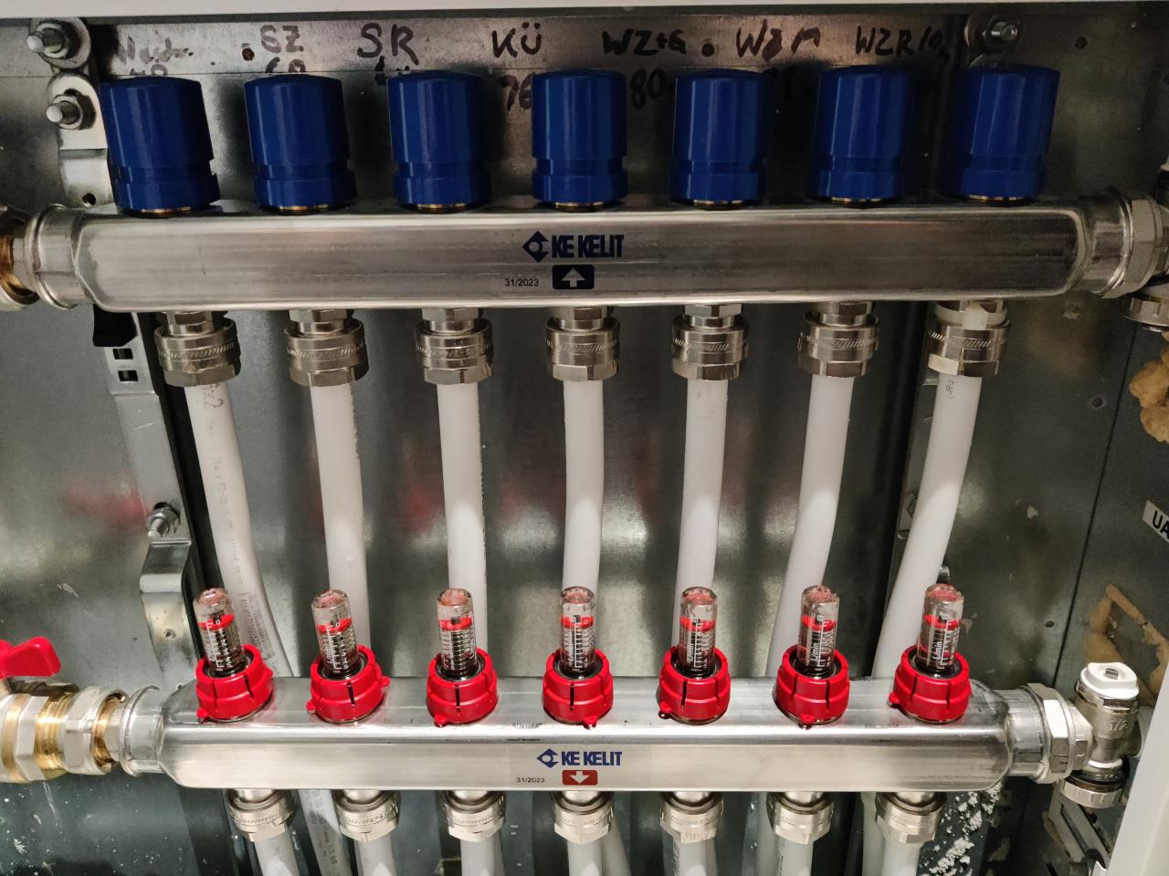

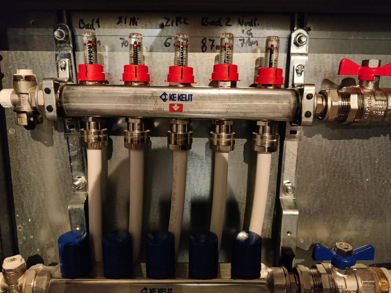

Das sind mal Fotos meiner Heizkreisverteiler und wegen dem Überstromventil bin ich mir nicht sicher ob ich eins verbaut habe? Wo kann ich das erkennen?
Die Temperaturen sind nicht in allen Räumen gleich und es bedarf noch Anpassungen aber das kann ich ja erst nach dem Hydraulischen/thermischen Abgleich machen.
Momentan habe ich alle Kreise auf ca. 2 L eingestellt außer die beiden kurzen die habe ich auf 1,5 L.
Gedrosselt ist kein Kreis also alle blauen Kappen voll aufgedreht.

bisschen mehr übersicht bei den bildern wär cool ... :D
die verteilerbilder sind gut.
am kurzen verteiler ganz rechts hätte ich vielleicht "Wandf." entziffert.
könnte da eine wandheizung im bad sein? nur so ne idee.

und das halt mit so wenig drosseln wie möglich und möglichst geringer VL VL [Vorlauf]-temp.

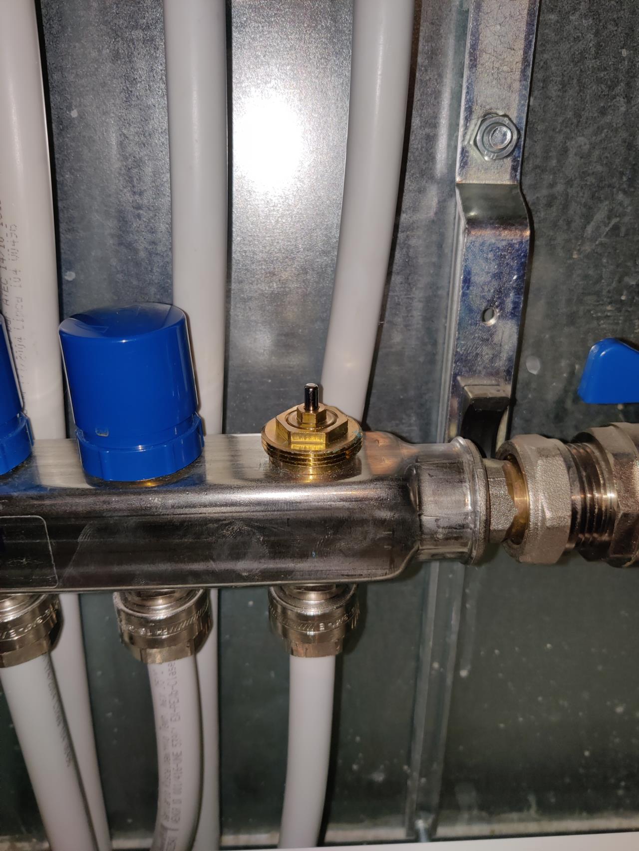

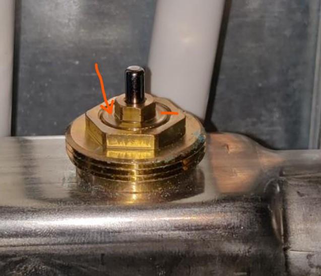

die blauen kappen am RL RL [Rücklauf] sind eher zum kompletten abdrehen.
volumenstrom stellst du an den roten ein.
aber sicherstellen, daß unter den blauen keine voreinstellung justiert wurde.
glaub ich zwar nicht, aber wir hatten so fälle.
bitte helles detailfoto von den rücklaufventilen unter den blauen kappen.(ich hoffe doch, daß die sich einfach abnehmen lassen)
du sollst auch nicht alle auf 2l/min einstellen, sondern erstmal ganz offen laufen lassen (außer die zwei kurzen)

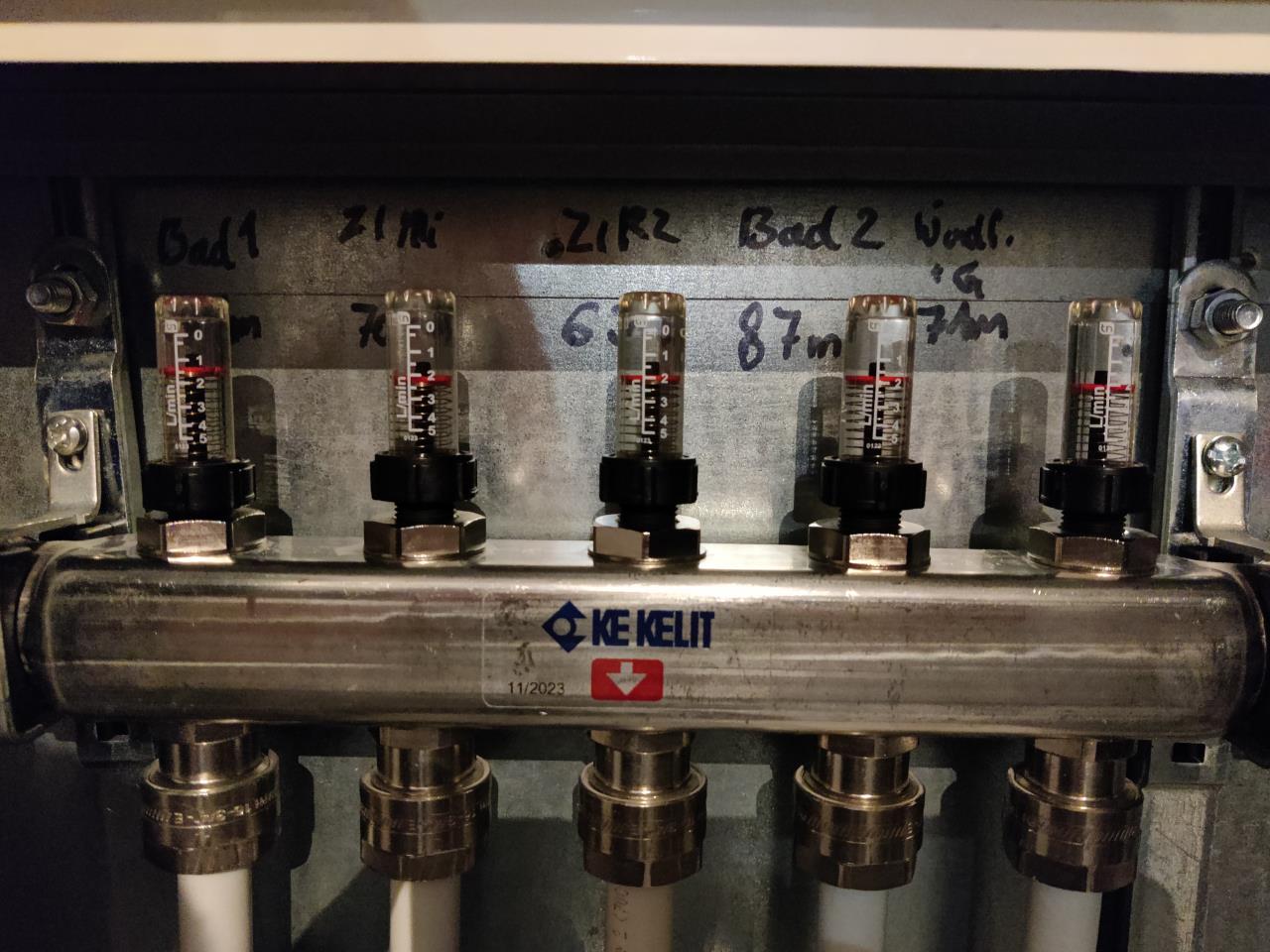

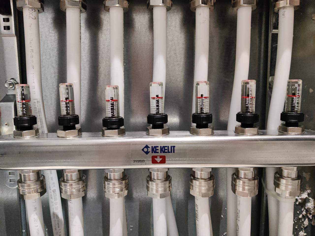

cacer schrieb: du sollst auch nicht alle auf 2l/min einstellen, sondern erstmal ganz offen laufen lassen (außer die zwei kurzen)
habe jetzt alle offenbis auf die kurzen. Ergebnis siehe Bilder.

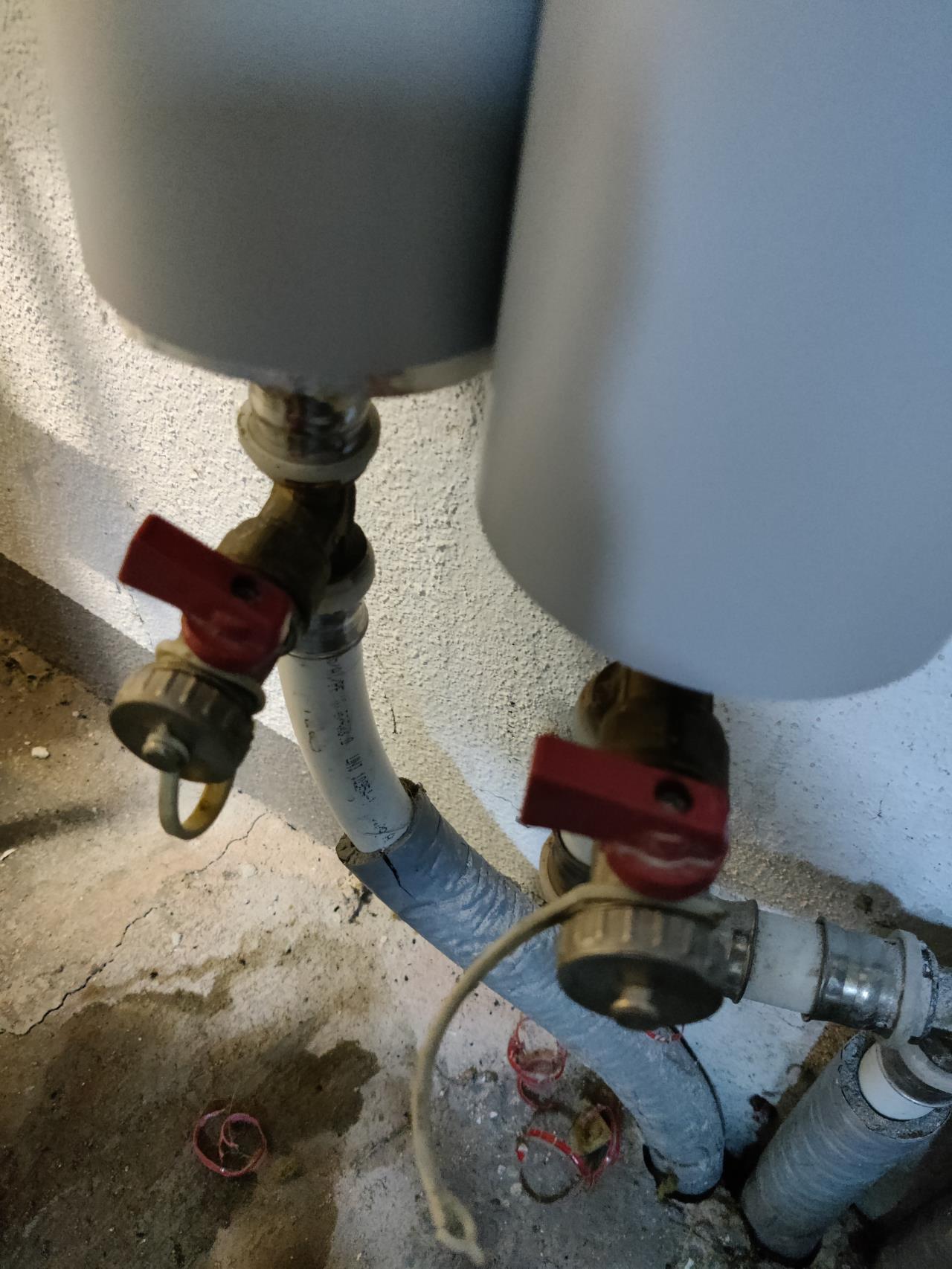

Hier noch das Foto von dem blauen Ventil ohne Kappe
2025/20250203791794.jpg

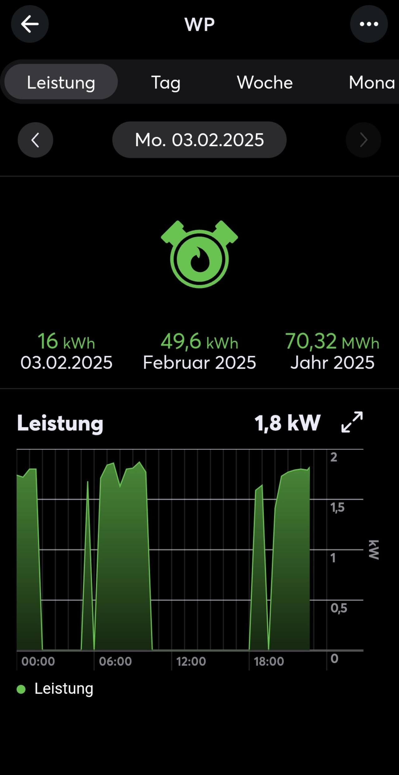

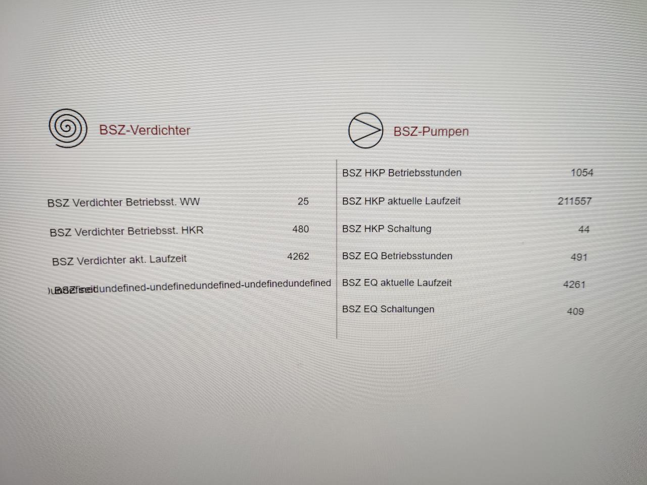

cacer schrieb: wieviel starts macht die denn so am tag und bisher gesamt?
Zwischen 5 und 10 Starts am Tag im Durchschnitt.

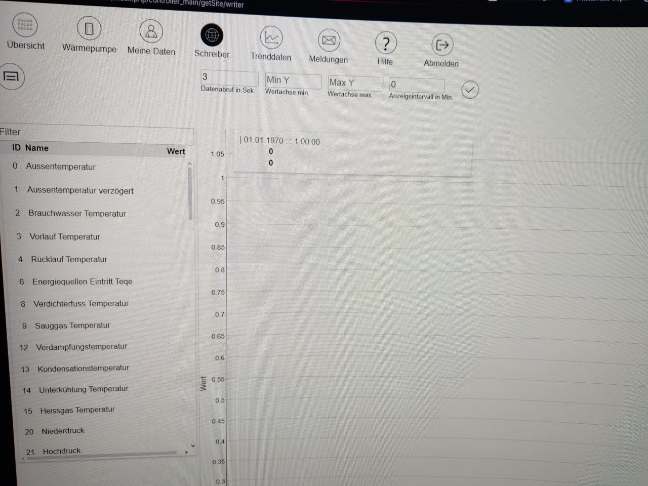

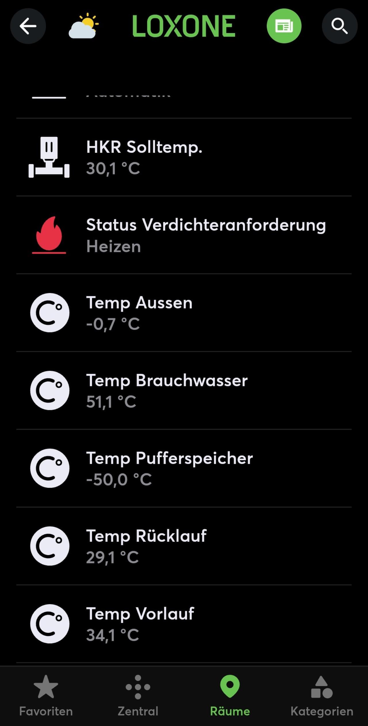

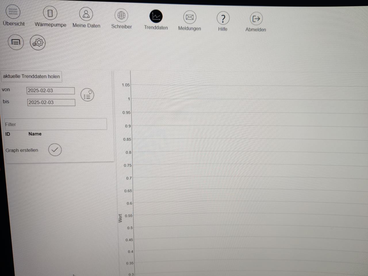

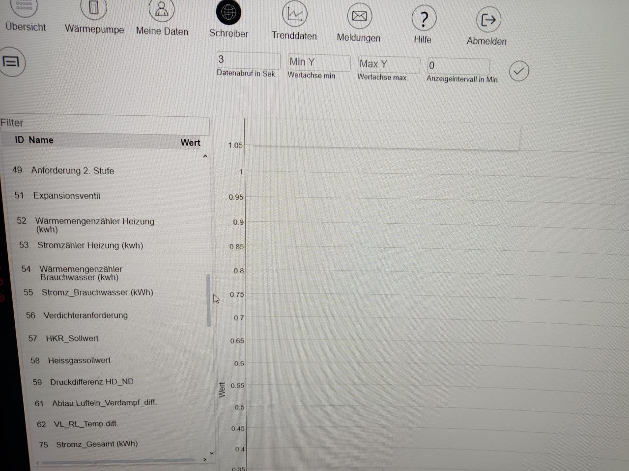

cacer schrieb: hast du onlinezugriff und kannst das laufverhalten sehen?
Ja habe eine Weboberfläche und ich kann nochmal tiefer einsteigen mit Zugangsdaten.
Nach was genau soll ich Ausschau halten?

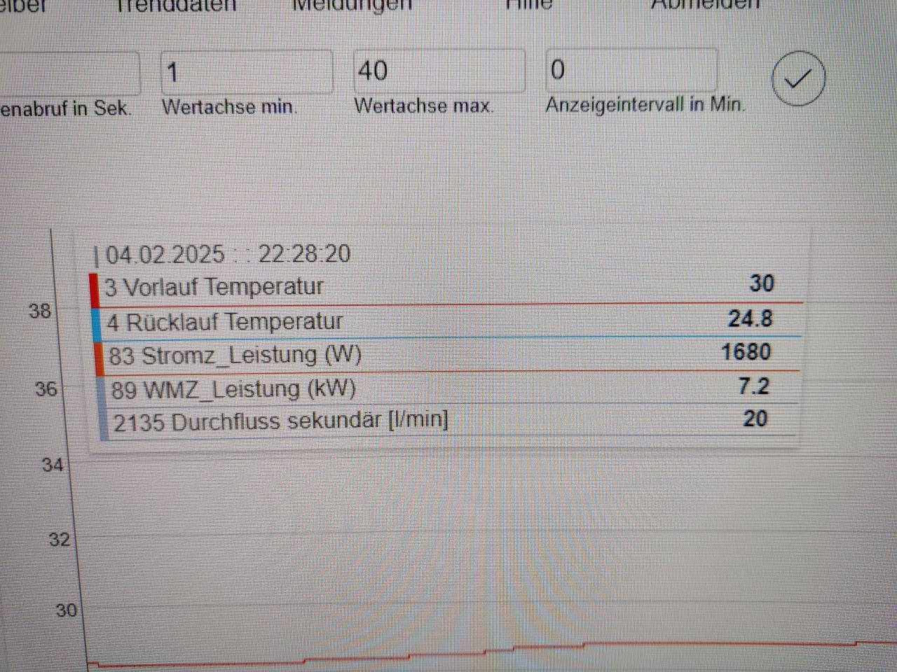

Hier noch paar Daten die ich gefunden habe.
2025/20250203828953.jpg

JhinWick schrieb: habe jetzt alle offenbis auf die kurzen. Ergebnis siehe Bilder.
mal grob überschlagen laufen da schon über 20l/min durch.
schön, wenn das etwa hinhaut.
wichtig wäre zu sehen, was die pumpe jetzt macht.
die ist doch noch auf automatik?
von der logik her wird sie die spreizung nach heizkurve versuchen zu halten.
vermutlich durch weniger durchfluss.
wäre schön, an der anzeige den volumenstrom zu finden.
und natürlich, wo man die pumpe manuell stellen kann.

2025/20250203458196.jpg
sieht gut aus.
wenn da auf den platten keine skala drauf ist (also von oben gesehen in pfeilrichtung), dann sollte das ventil ganz offen sein.
sichtbar daran, daß die beiden elemente bündig auf einer ebene liegen (rechter strich)
vermutlich wie vom hersteller geliefert.

JhinWick schrieb: Zwischen 5 und 10 Starts am Tag im Durchschnitt.
finde ich das viel.
wenn es eine modulierende maschine ist, sollten wir da einwirken.

cacer schrieb: wenn da auf den platten keine skala drauf ist (also von oben gesehen in pfeilrichtung), dann sollte das ventil ganz offen sein.
ja ist eben, also zumindest beim kleinen heizkreis habe gerade versucht beim 7er die blauen kappen abzuschrauben keine chance ohne werkzeug aber wird denke ich das selbe sein.

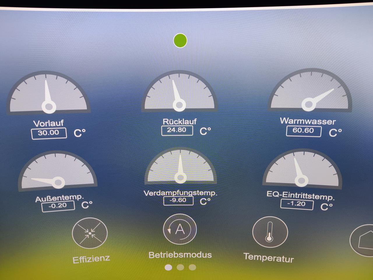

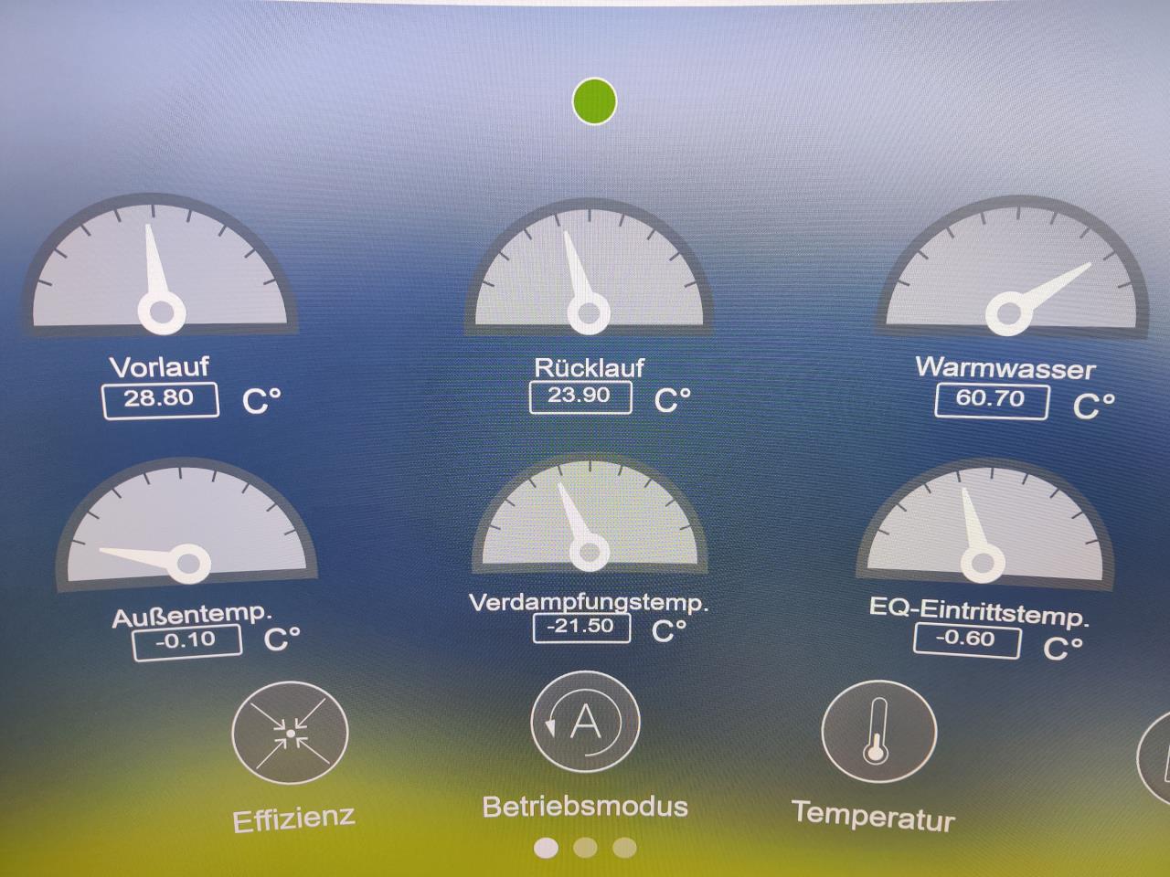

cacer schrieb: laufverhalten im verlauf.
gibts diagramme?
VL /RL /Verdichter/ Durchfluss etc?
Hier noch ein paar Fotos mit Graphen die du meinen könntest da müsste ich halt wissen was ich auswählen soll?
2025/20250203857873.jpg
2025/20250203455669.jpg
2025/20250203979588.jpg
2025/20250203545226.jpg
Hier noch der heutige Tag in Loxone. Verstehe nicht warum die da immer kurz taktet bevor sie dann länger läuft. Abtauen vermutlich. Was mir z.B. aufgefallen ist dass wenn die WP WP [Wärmepumpe] abtaut und fertig damit ist und innerhalb der eingestellten Hysterese ist schaltet sie ab obwohl sie noch nicht die Heizkreissolltemperatur erreicht hat? Achso und vergesst die 70 MWh die sind falsch dass war ein Einstellungsfehler.
2025/20250203483879.jpg
noch ein Foto mit Vorlauf/Rücklauf und AT AT [Außentemperatur]. Ignoriert die Puffertemp. die ist noch Altbestand und wird durch die Kollektortemperatur ausgetauscht.
2025/20250203642576.jpg
Übrigens ist die Raum Soll Verstärkung auf 1,5 eingestellt. Weiß nicht wie sinnvoll das ist wenn ich keine Raumthermometer habe?

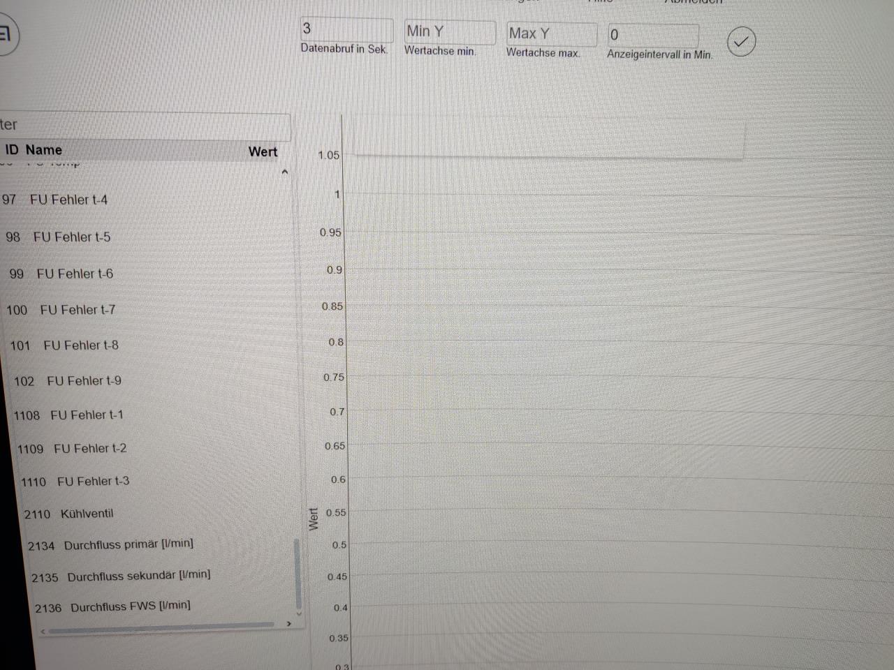

JhinWick schrieb: cacer schrieb: wäre schön, an der anzeige den volumenstrom zu finden.
ich versuche mal diese anzeige zu finden bei der wp selber im menü.
was ist mit id 2134 bis 2136?
mal mal ein paar graphen mit VL VL [Vorlauf]/RL und vielleicht durchfluss.
mich wundert vorallem, daß du so lange taktpausen laut den letzten beiden bildern bei um 0 C AT AT [Außentemperatur] hast, angebliche WP WP [Wärmepumpe] leistung bei 1,8kW?
scheinbar pumpt die schon bei der geringen leistung genug wärme in den estrich, um stundenlang pause zu machen?
kann ich kaum glauben.
wenn die nur ein paar stunden am tag mit 1,8kW läuft und das haus warm bleibt... wie niedrig soll denn dann die heizlast sein bei BJ 2010?
oder sind die 1,8 kW die elektrische aufnahme?
moduliert die denn jetzt, oder ist das ne on/off? laut datenblatt dachte ich die moduliert bis max 8 kW?

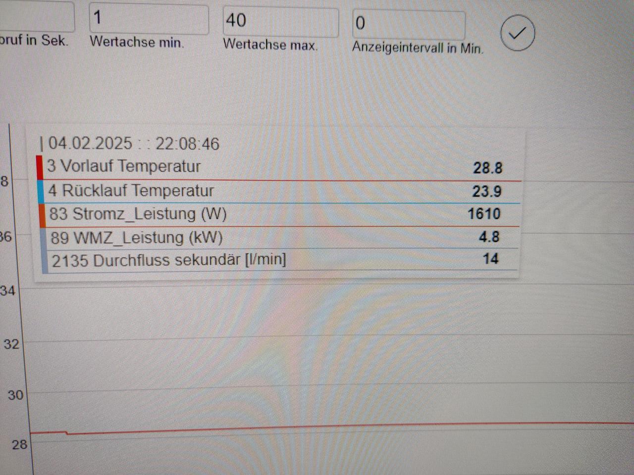

cacer schrieb: paar verlaufskurven VL VL [Vorlauf]/RL durchfluss kannste aber trotzdem mal im detail zeigen.
folgen gleich die WP WP [Wärmepumpe] hat grad gestartet.
Edit: Durchfluss gerade nach Start 16l/m
Vorlauf 28,3 RL RL [Rücklauf] 23,3
2025/20250204392042.jpg
2025/20250204415739.jpg
Halbe stunde später:
2025/20250204569800.jpg
2025/20250204435042.jpg
