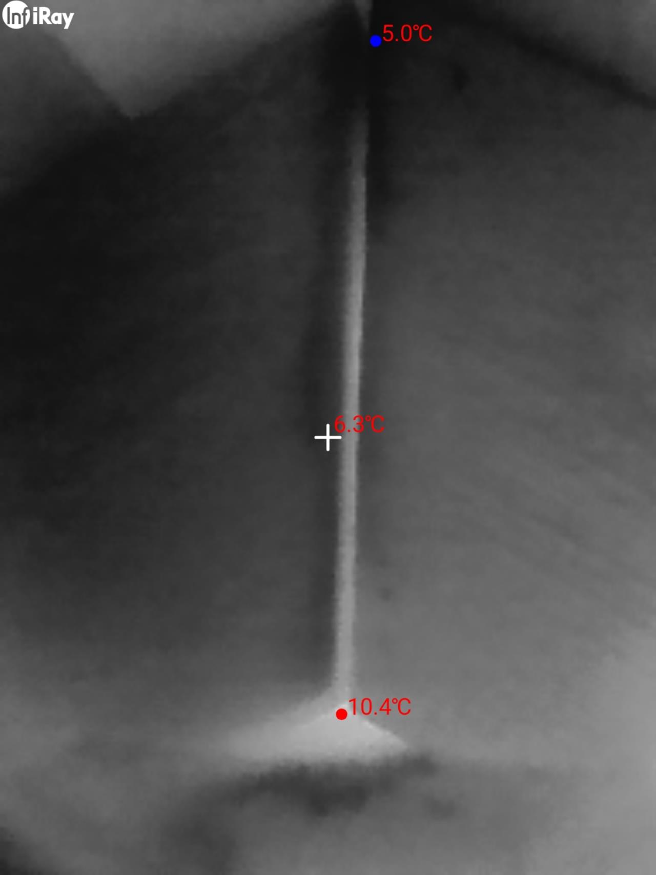

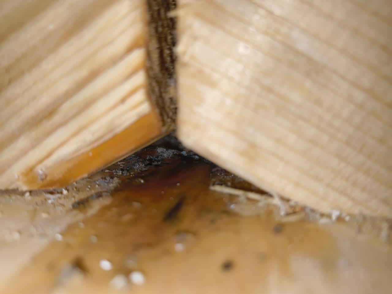

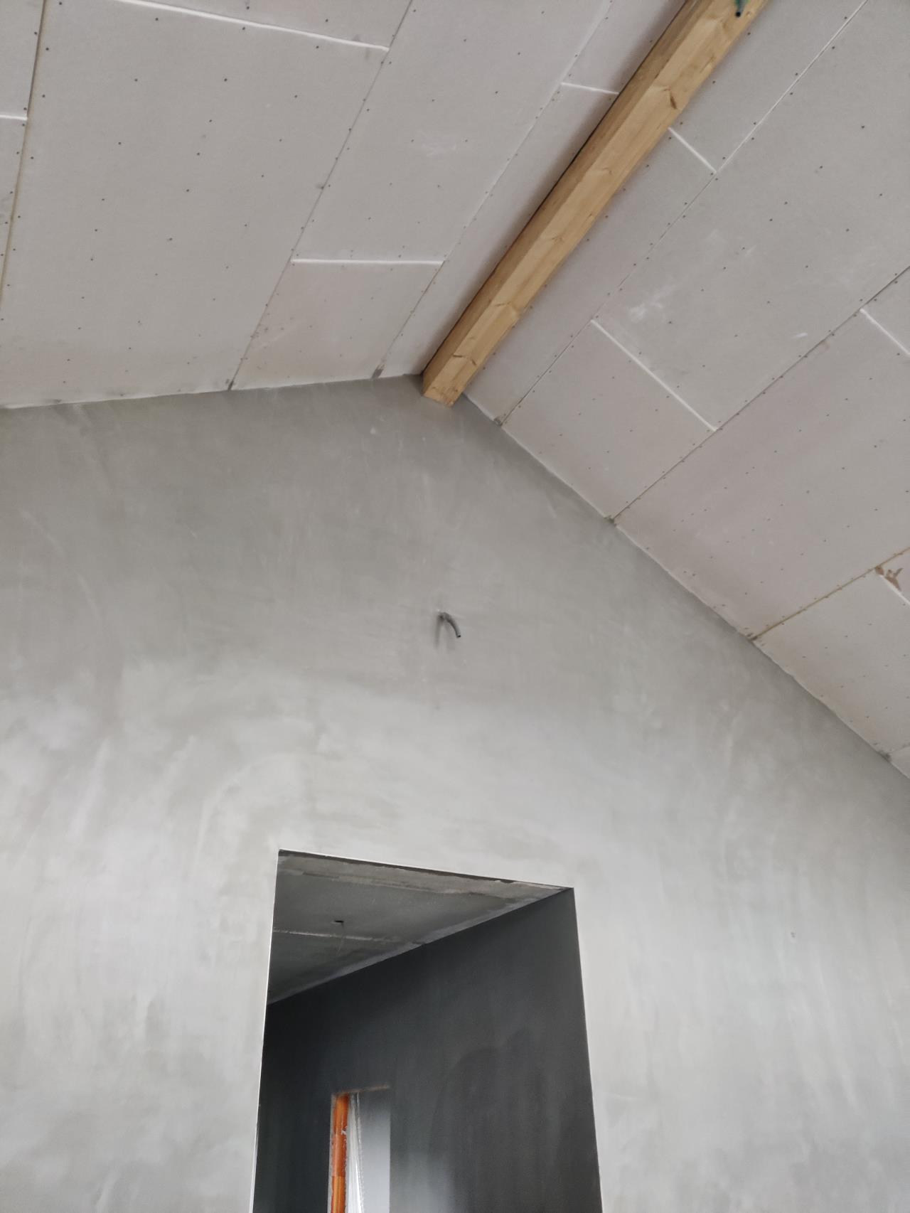

ich möchte hier meinen Fall schildern und eure Meinung dazueinholen.
Wir haben eine innere Giebelwand, wo auf der einen Seite ein offener Wohnraum und auf der anderen Seiten den Dachboden (unbeheizt sowie unausgebaut) haben. Die Giebelwand besteht aus 25er Hochlochziegel sowie einer 20cm Styropordämmung (Dachbodenseitig). Der offene Wohnraum wurde entsprechend mit Zellulose (30cm) gedämmt sowie eine Dampfbremse verbaut.
Wir haben nun das Problem, dass an der Spitze der Giebelwand sehr viel Feuchtigkeit vorhanden ist. Wir haben außen bereits die Fassade komplett fertig und haben Mitte Dezember zum Heizen begonnen.
Der Zimmermann meint, dass dies vermutlich noch die Restfeuchte vom Bauen ist und dort entweicht, weil alles andere bereits sehr luftdicht ist. Der Dachboden ist entsprechend belüftet, er hat aber vorgeschlagen, noch zusätzlich ein Dachfenster einzubauen für eine bessere Durchlüftung.
Derzeit kontrollieren wir immer regelmäßig und haben auch ein Entfeuchtungsgerät aufgestellt.

Ist das nur diese eine Stelle? Ist hier dahinter gleich die Giebelwand mit dem offenen Wohnraum?
Scheint als hättest du wo eine Undichtigkeiten die dort kondensiert.
Dürfte noch ziemlich jung sein da noch kein Schimmel!?
Rest-Baufeuchte? Nur an der einen Stelle?

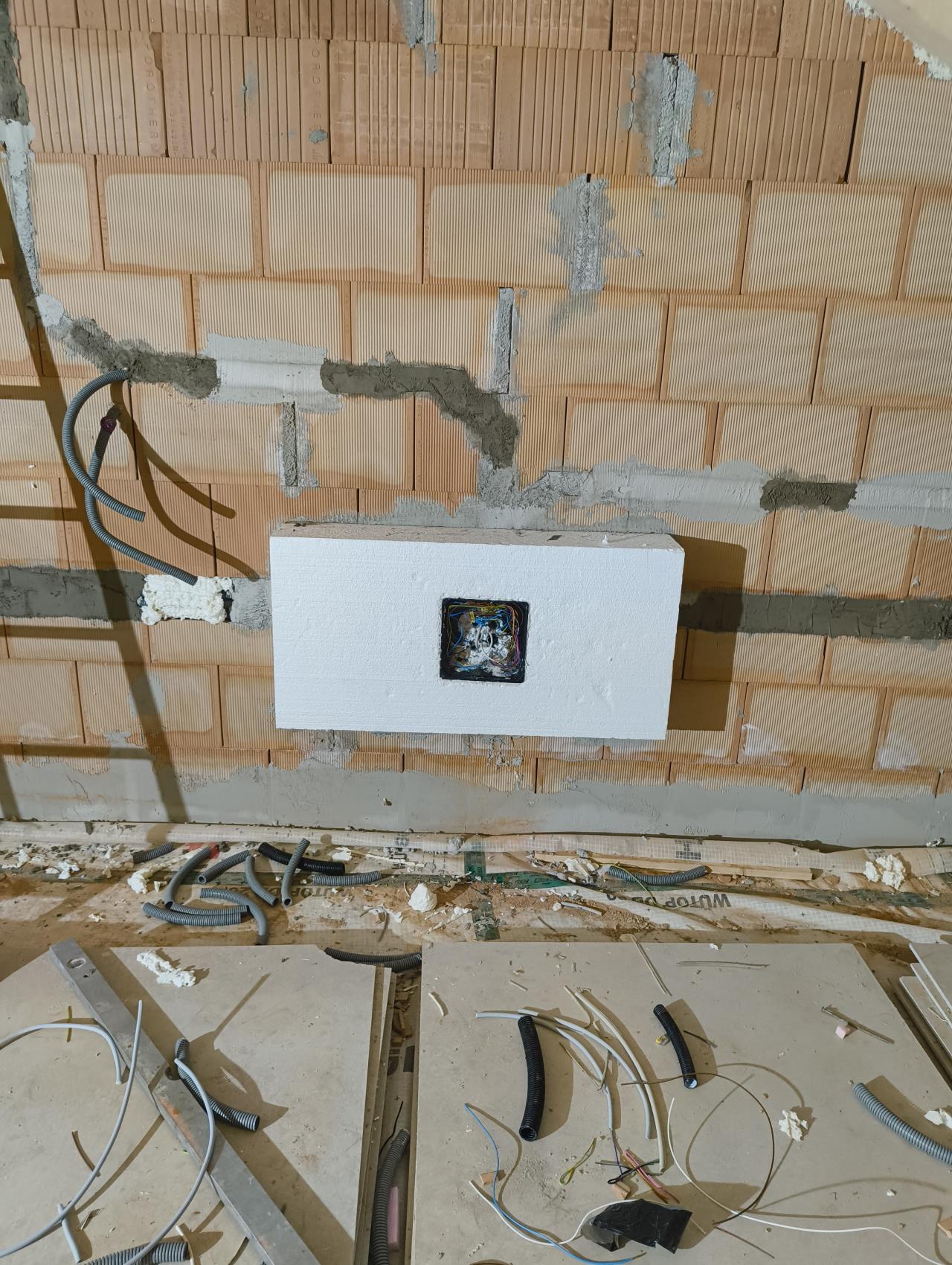

Gibt's in der Giebelwand Elektrodosen? Wäre mein heißer Tipp...
  •  danielherzog
1.2.2025  (#4)
Danke für den Tipp - Elektrodosen direkt in der Giebelwand nicht, es sind Panzerschläuche in der Giebelwand verlegt sowie dachbodenseitig zwei Verteilerdosen in der Dämmung montiert.
Ein Panzerschlauch geht direkt durch die Giebelwand in den Innenraum und ein Panzerschlauch gibt von oben durch die Firstpfette in den Innenraum. Panzerschläuche sind beidseitig mit Silikon abgedichtet worden.

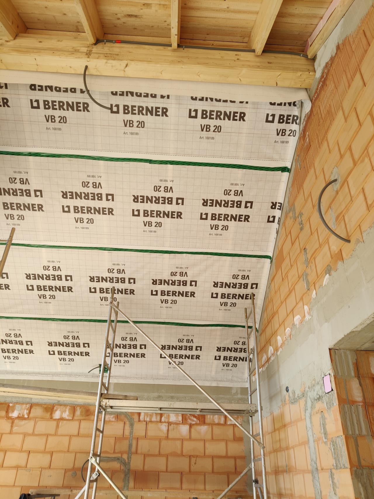

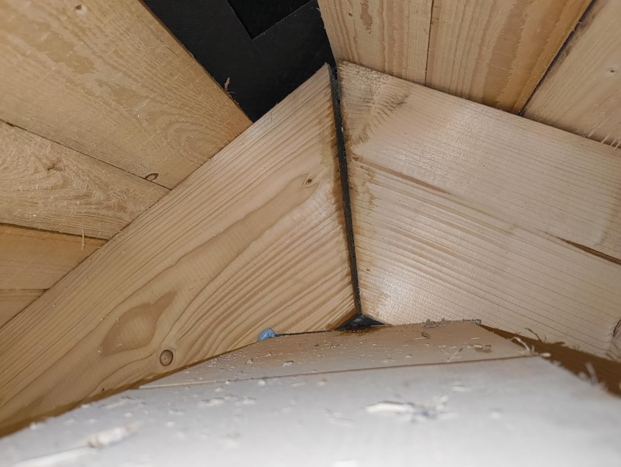

Wirklich? Der Anschluss der Dampfbremse schaut eh super aus. Aber wurde an der Pfette ein Komprimierband verbaut? Oder ist zwischen Pfette und Mauerwerk ein feiner Spalt durch den die feuchtwarme Luft entweichen kann?
  •  danielherzog
6.2.2025  (#18)
Der Spalt zw. Pfette und Mauerwerk wurde vom Zimmerer mit Schaum ausgefüllt (hatte ich auch damals hinterfragt)
Ich denke ein Komprimierband bzw. ein luftdichtes Fensterband wurde dort nicht verbaut - auch nicht von den Innenputzern.
  •  Puitl
6.2.2025  (#19)
Dann könnte auch das der Grund sein für die lokale Feuchtigkeit dort. Schaum ist Dämmung und keine Abdichtung...
