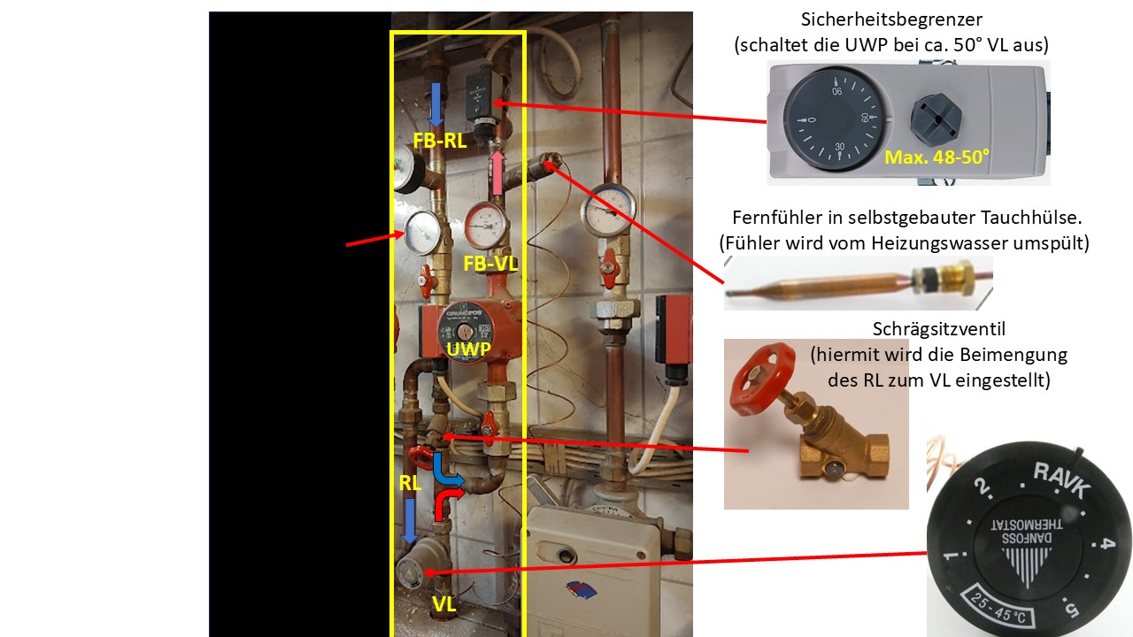

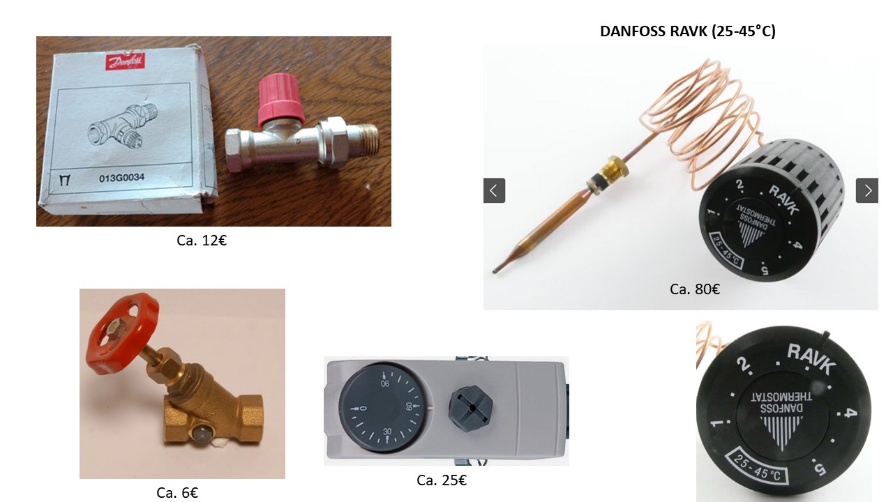

Diese einfache Fußbodenheizungsregleung habe ich mir vor ca. 25 Jahren zusammengestoppelt. Funktioniert bis heute problemlos. VL-Temperatur der Heizung liegt im Bereich 70-80° Celsius. Die FBH FBH [Fußbodenheizung] hat die Funktion als Pufferspeicher und fährt mit konstant 40-42° während der Brenndauer vom Holzvergaser (ca. 5h/Tag). Die Heizkörper dienen zu schnellen Erwärmung.
Ich wollte die Heizung auch schon in Pension schicken. Habe aber gesehen, die will unbedingt weiter arbeiten😊. Ich habe mit ihr vereinbart, dass sie noch mind. 25 Jahre weiterarbeiten darf 🙂. In 25 Jahren habe ich ca. 600€ an Ersatzteilen investiert (Brennkammer, Rauchgasthermostat, Rauchgasthermometer, Motor für Zonenventil) Uptime=99,9999%, Time to repair=15Min, Time between failure >6 Years.  Und die Rohre will ich auch nicht isolieren, da unsere beiden Stubentiger die Nacht gerne im Heizraum verbringen (falls es jemanden unangenehm auf dem Bild auffällt🙂).
Ich besorge mir fast alle Dinge bei Kleinanzeigen und Willhaben. Da gibt es oft Neues um einen Bruchteil vom Händlerneupreis. Garantie/Gewährleistung brauche ich nicht. Ich hab's in 1/2" ausgeführt. Kann man auch in 3/4" bauen.
