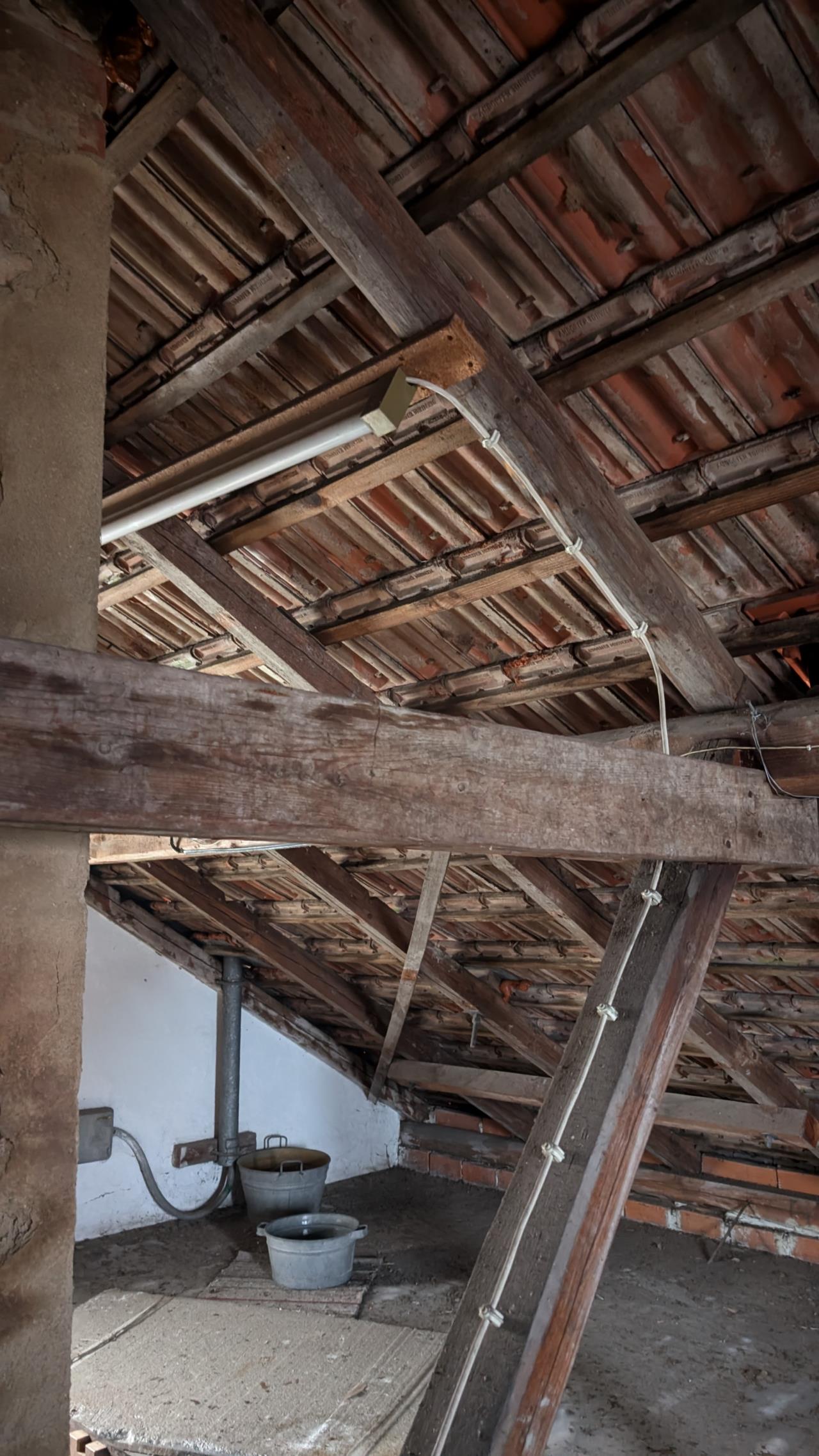

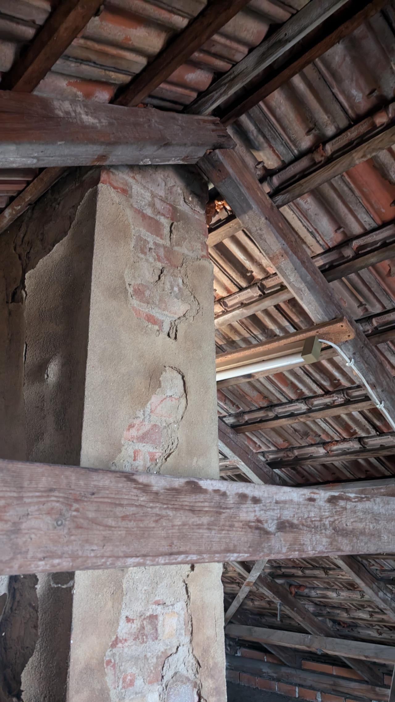

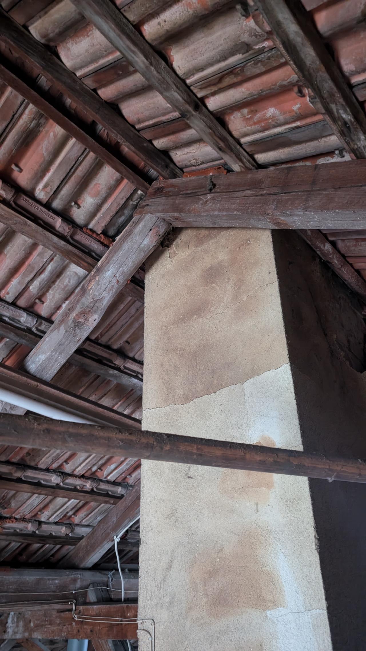

wir sind am überlegen ein altes Haus zu kaufen, natürlich machen wir noch eine drittbesichtigung mit einem Experten für Dach/Dachstuhl, da wir uns bei dem Thema null auskennen.
Das Haus ist aus 1957 und das Dach macht uns etwas sorgen, es soll dicht sein, nur der Kamin nicht. Die Ziegel (Ton) liegen nur einfach auf den Balken auf, Dämmung oä gibt es nicht, siehe Fotos.
Dh der Wind zieht einfach durch, ich Frage noch auch, ob da nicht Schnee reinkommen könnte, da man teilweise ja Schlitze zw den Ziegeln hat. Die Balken fühlten sich gestern teilweise feucht an. Früher wurde es wohl immer so gebaut, wir fragen uns nur: hält das so? Müsste man es nicht "abdichten", dlist die Feuchtigkeit in den balken schlimm?

Im Ernst, dauerhafte Feuchtigkeit ist der Tod für Holz. Auf dem ersten Foto schaut es so aus, als würde das Dach in der Mitte einsinken. Ist das nur die Kamera oder auch in der Realität?
Wenn der Kamin undicht ist, muss man sowieso was machen, also eventuell gleich das Dach komplett sanieren. Vorteil: Bei euch ist garantiert kein Asbest dabei 🙂

Hallo! mal grundsätzlich: schönes Haus mit Potenzial, aber natürlich kommt da noch einiges an Sanierungskosten auf auch zu. Und Selbermachen mit zwei Kindern (noch dazu einem Baby) ist aus eigener Erfahrung mehr als schwierig, hängt halt davon ab wie lang ihr euch damit Zeit lassen könnt.
Zum Thema: Habt ihr vor das DG auch mal als Wohnraum zu nutzen? Falls ja würd ich unbedingt auf entsprechende Dämmung achten, also Minimum 25cm. Für den Fall dass der Dachstuhl erhalten bleiben kann würde ich empfehlen gleich eine Aufsparrendämmung zu machen, da du so nicht noch zusätzlich Wohnraum unter den Schrägen verlierst. Am Besten gleich eine große Gaube einplanen, hat bei uns nicht die Welt gekostet bringt aber mMn eine Menge Vorteile (du gewinnst Wohnraum durch Wegfall der Schräge, schönere Aussicht und nicht so starke Erhitzung im Vgl. zu Dachflächenfenstern). Wenn du die Dachziegel dann schon runternimmst würd ich kritisch prüfen ob Neue nicht sinnvoller wären. Die Alten sind vielleicht jetzt noch ok, aber das sollen sie im Idealfall halt auch die nächsten 50 Jahre+ noch sein
noch ein Tipp: schaut euch die Höhe der Zangen an und prüft wieviel Raumhöhe ihr inkl. Fussbodenaufbau noch haben werdet! Bei uns wären das gerade mal 2m gewesen! Wir haben die Zangen dann erneuert und höher wieder eingesetzt, ist auch kein großer Aufwand.

Kamin muss halt auch noch OK sein. Der hat auch schon gelitten. Edelstahl Rohr einsetzen. Sind auch gleich 5k.
Wir haben auch gesagt wir dämmen und warten ab. Schlussendlich würde aber das Dach dann bald nach dem Kauf gerichtet. 35k warens auch.

Den Kamin würde ich bei einer Dachsanierung gleich entfernen. Dann spart ihr euch den Rauchfangkehrer.

Wenn das Dach zugig ist, dann trocknet es wenigstens wieder ab. Es darf halt nicht beim Kamin oder durch kaputte Ziegel reinregnen. Hatten ein ähnliches Thema, ausbessern lassen und jetzt is trocken. Aber lagern kann man nur gut verpackt.
Im Nebenhaus haben sie einfach innen Folie drauf und Dämmung. Sieht sehr feucht aus, aber noch hält es...

Das Dachboden ist grundsätzlich von der Konstruktion früher häufig so ausgeführt worden, allerdings hat er kein Unterdach.
Ein Dach mit Dachsteinen/-ziegeln wird erst mit dem Unterdach richtig dicht.
Der Dachstuhl hab schon ein bisschen etwas an Feuchte abbekommen.
Das heisst Ausbauen geht in der Form definitiv nicht.
Dazu müssen zumindest Ziegel+Lattung runter.
Schalung, Unterdachbahn, Konterlattung, Traglattung, Ziegel.
Je nach Zustand des alten Dachstuhls müsste man vorher eventuell auch diesen sanieren oder erneuern.
Aber die Frage ist generell ob sich der Dachstuhl für einen Ausbau eignet (Raumhöhe, Konstruktion), oder ob es nicht gleich schlauer ist den Dachstuhl neu zu machen für seine Bedürfnisse.
Aber vielleicht ist das Dachstuhlausbau ohnehin momentan kein Thema für euch.
Wenn ihr defekte Ziegel schnell ersetzt, die Tragfähigkeit des Dachstuhl noch gegeben ist (keine extreme Durchbeigung usw.) und weder Schimmel noch Insektenbefall besteht, sehe ich da auch keinen akuten Handlungsbedarf, wenn der Raum nur als Lager dient.
