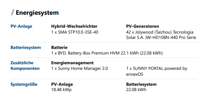

der Planer hat jetzt auf einer Dachfläche 18,5kWp untergebracht und mit einem 22kW Speicher ergänzt. Ich frag mich nur ob der WR WR [Wechselrichter] mit 10kW auf der AC Seite das schafft. Auf der DC-Seite ist der mit 15KW angegeben.

Hat SMA ein Auslegungstool? Glaube nicht, dass sich das mit der Maximalspannung ausgeht. VOC wird bei diesen Modulen auch in der Gegend um die 50 V sein oder? Dann bist du bei 21 Modulen pro String schon über 1.000 V.
  •  tepee
2.2.2025  (#25)
Das passt schon mit 21 Modulen. Das sind 108 Halbzeller, die haben eine niedrigere Spannung. Die Leerlaufspannung ist 38,77 mit 10% on top bei -15 Grad liegt man bei 895V für 21 Module.
Ich habe sogar 24 Module in einem String, auch 108 Halbzeller aber noch ältere mit 405W und dadurch noch etwas weniger Spannung.
Das Dach war meine ich Südseite, oder? Also da ist ein 10kW WR WR [Wechselrichter] mit 18kWp Modulleistung schon gewagt.
AC seitig kann er ja nun mal max 10kW. Keine Ahnung ob er gleichzeitig auch noch bis zu 10kW in den Speicher schieben könnte.

tepee schrieb: die haben eine niedrigere Spannung.
Sind die so anders gebaut als bspw. die Trina Vertex S?
Bei 4kva einspeiselimit wie bereits in meinem post #2 geschrieben heillos überdimensioniert
Dein problem wird also weniger der deutlich unterdimensionoerte wechselrichter sein, sondern dass dein system von märz-oktober bereits ab 11:00 fast nichts mehr produziert weil der speicher voll ist und nur 4kva eingespeist werden dürfen

Ja, Trina Vertex S hat eine andere Zellentechnologie (120 Drittelzellen) und in der 440W Version um die 52V Leerlaufspannung.
Die bei speckulazius angebotenen Module dagegen haben 108 Halbzellen und nur 38V Leerlaufspannung. Dafür sind die Ströme höher, irgendwo muss die Leistung herkommen 😀
Da kann man etwas spielen in der Auslegung.
Soweit ich es überblicke hat SMA nur einen 10kW Hybrid WR WR [Wechselrichter] im Programm. Somit müsste man zwei WR WR [Wechselrichter] kombinieren, was halt wieder teuer ist.
Und vermutlich bringt es mir gar nichts, wenn ich eh nur 4kW einspeisen darf. Da ist es egal ob das Limit im Sommer schon früher beim WR WR [Wechselrichter] aufschlägt.
