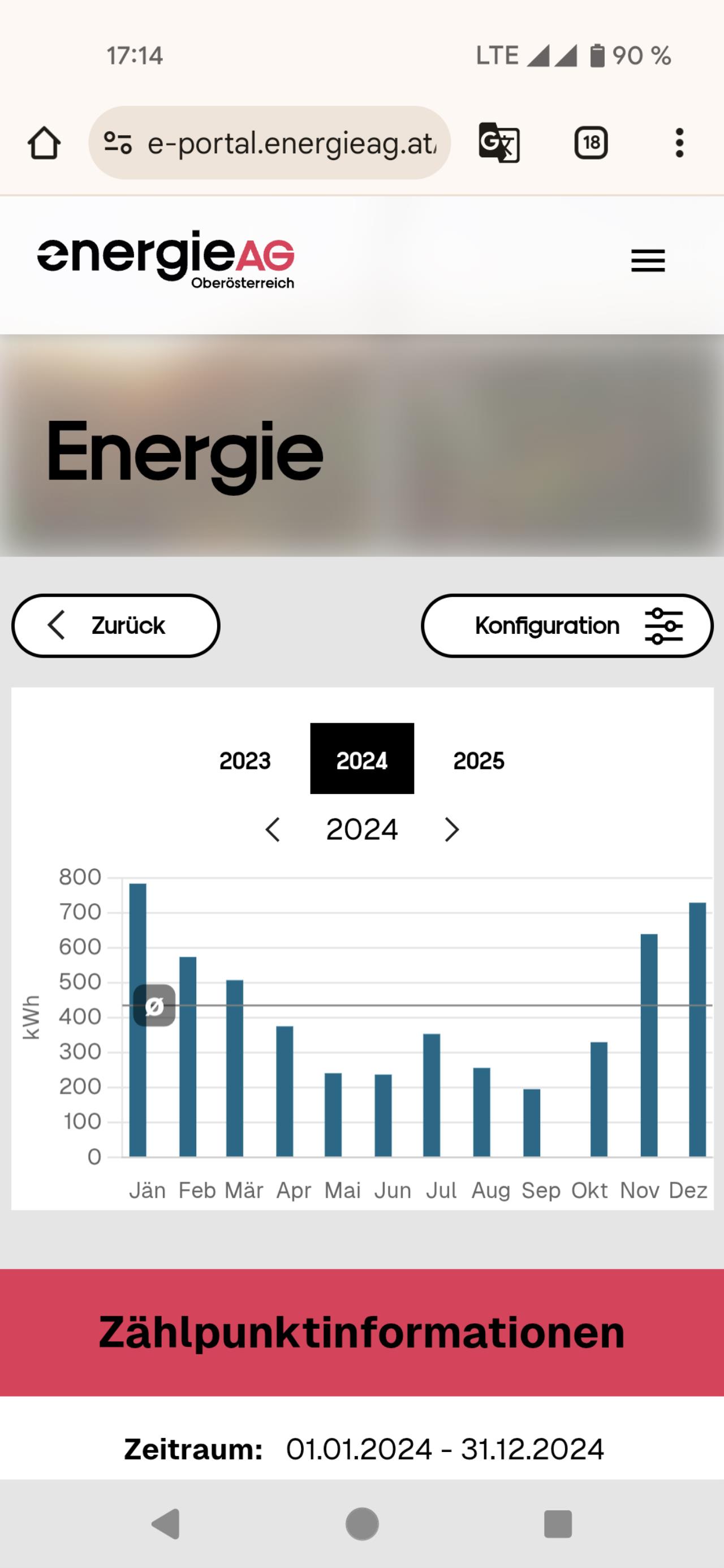

mittlerweile wird unser PV Projekt endlich wieder konkreter. Überlegungen gibt es ja schon länger: https://www.energiesparhaus.at/forum-pv-auf-neubau-wer-kennt-sich-aus/76269_1
Mittlerweile haben wir auch einen konkreten Stromverbrauch für 2024 mit circa 5500kwh. Es ist zwar jetzt noch ein Tiefkühler usw dazugekommen, aber mit sehr viel mehr als 7000kwh würden wir jetzt nicht mehr rechnen.
Auf die Sonnenseite unserer Satteldachs sollten ca. 15Kwp passen. Falls wir die Norseite auch belegen (Dach ist asymetrisch) kommen wir auf 20-23kWp.
Leider haben wir eine Einspeisebegrenzung auf 4Kwp. Eigentlich wollten wir erstmal den Speicher weglassen. Aber da wir keine großen Verbraucher haben und auch nicht ernsthaft Einpeisen dürfen, macht ein Speicher wohl Sinn. Nur wo liegt die optimale Speichergröße? 8kWH ? 13KWh? 20kWh?
Gibt es da Tools zum Berechnen?

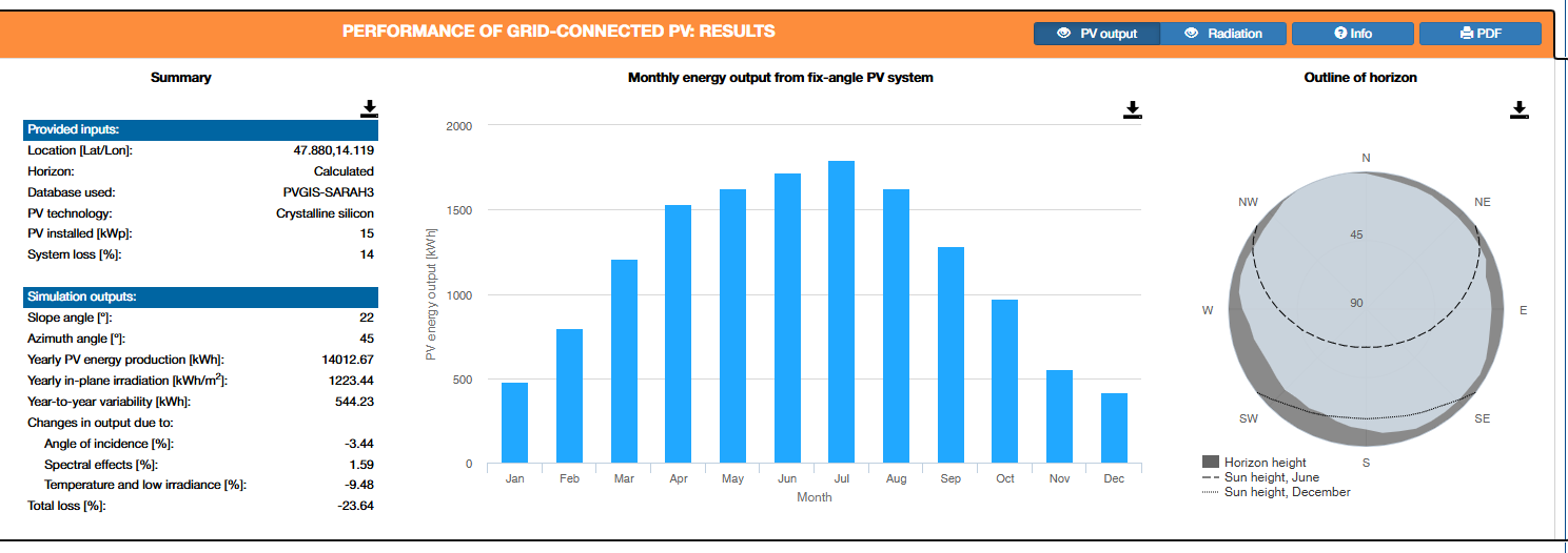

Was sagt PVGIS, was dein Süddach pro Monat produzieren kann ?
Wie steil bzw. winteroptimiert ist es ?

Danke für die Info, kannte PVGIS nicht. Dach hat 22° und steht ca 45 Grad zu Süden. Kann als Laie aus den Daten aber nichts besonderes herauslesen.
Wie ist das gemeint mit Strom abgeben? Wenn ich nicht einspeisen darf, kann ich auch nicht an die Eltern in 50m Entfernung abgeben, oder sehe ich das falsch?
Grob überschlagen müsstest du mit einem ~10kWh Speicher ca 2500-3000kWh pro Jahr an Bezug sparen können. Mit deiner 4kW Limitierung wirst du vermutlich nicht wirklich viel Vergütung verlieren. Je nach Bezugs/Netzkosten wären das um die 600-750 Euro im Jahr.
